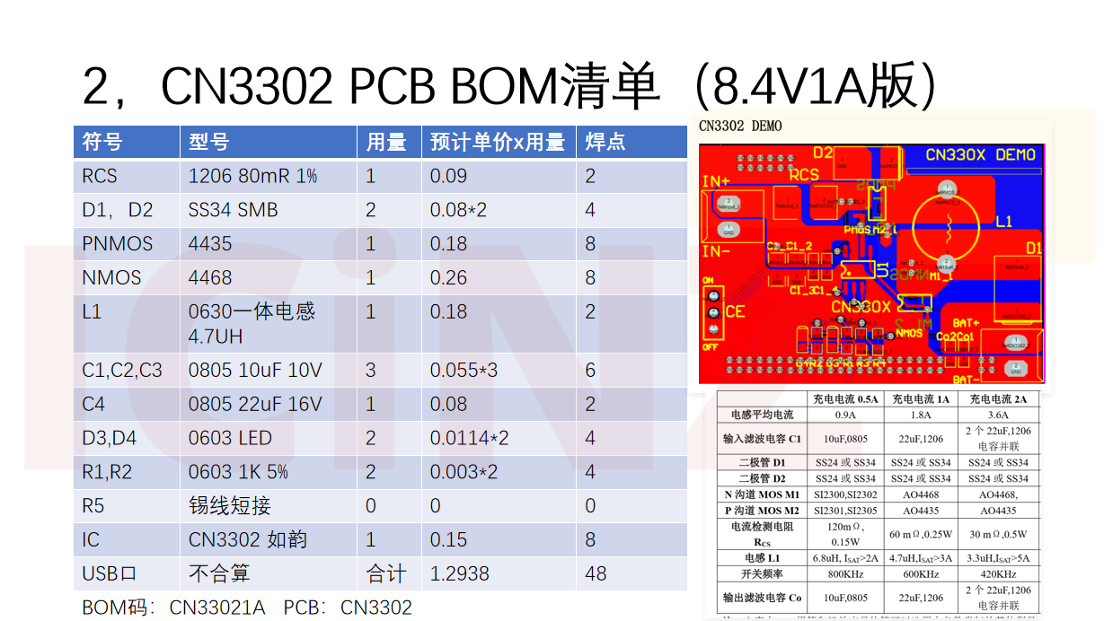

    2,CN3302     PCB BOM清单(8.4V1A版)

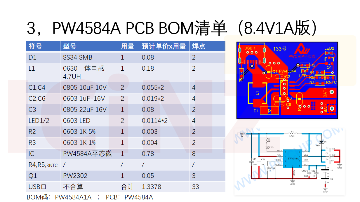

    3,PW4584A  PCB BOM清单(8.4V1A版)

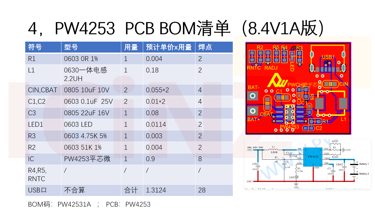

    4,PW4253     PCB BOM清单(8.4V1A版)

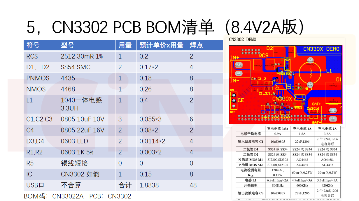

    5,CN3302  PCB BOM清单(8.4V2A版)

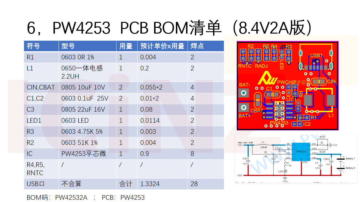

    6,PW4253  PCB BOM清单(8.4V2A版)

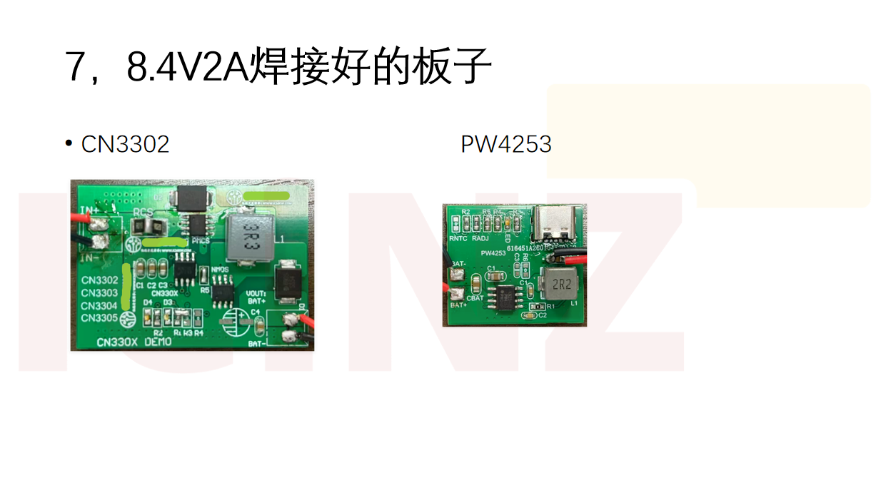

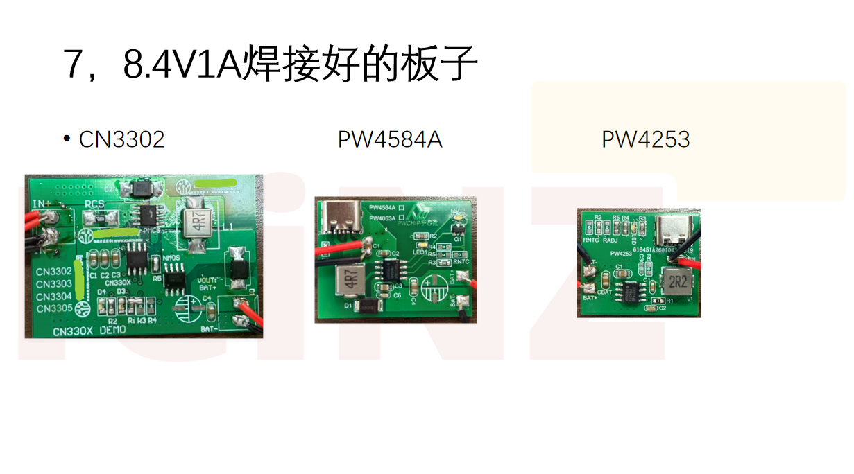

    7,8.4V1A焊接好的板子

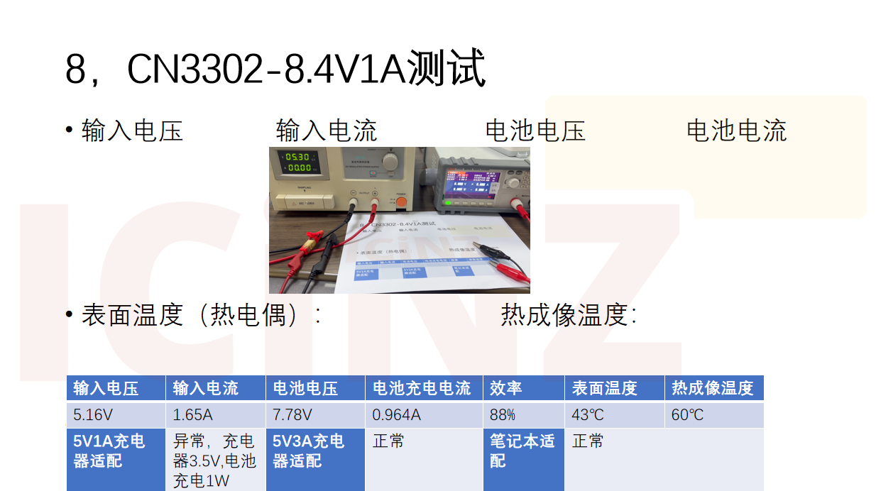

    8,CN3302    -8.4V1A测试

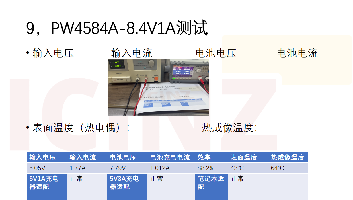

    9,PW4584A  -8.4V1A测试

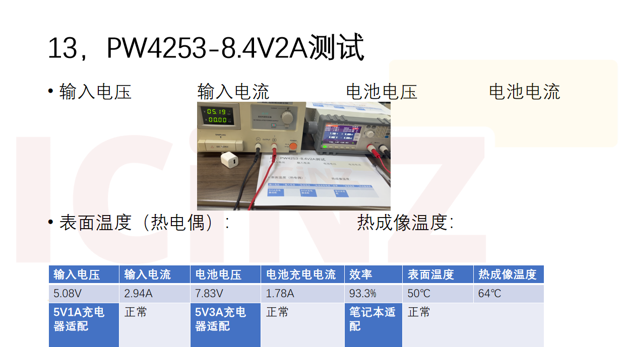

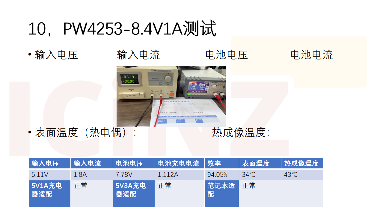

    10,PW4253    -8.4V1A测试
    11,8.4V1A测试结果汇总报告

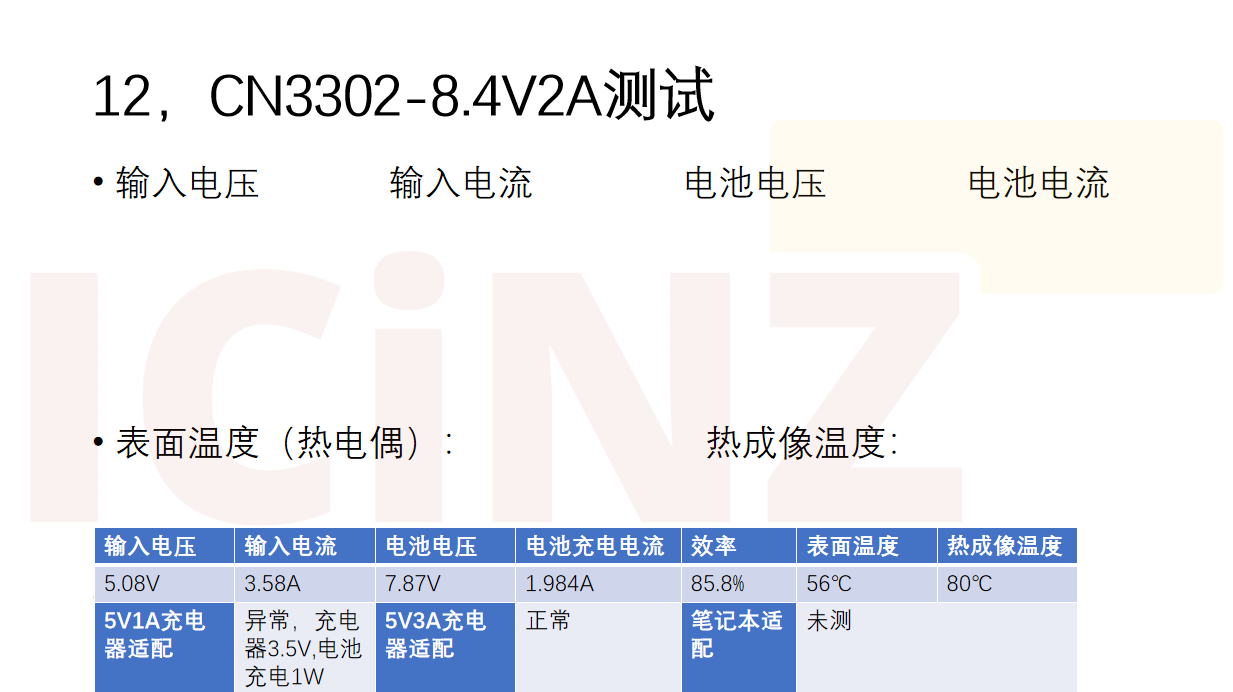

    12,CN3302-8.4V2A测试
    13,PW4253-8.4V2A测试

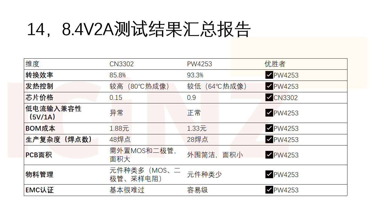

    14,8.4V2A测试结果汇总报告

本测试针对 CN3302(外置MOS异步升压)   (8.4V 0.5A-2A)                2.75V-6.5V

                  PW4253(内置MOS同步升压)     (8.4V 1.1A-2A)              4.50V-5.8V

PW4253 全面领先:效率高达 94%,实际充电电流最大(1.112A),温升最低(表面仅34℃),且全场景兼容。
CN3302 效率偏低(88%),且在 5V/1A 输入下异常(可能是输入欠压或启动问题),热成像温度达到60℃。
PW4584A 效率与 CN3302 接近,但温度更高(热成像64℃),不过5V1A输入正常,兼容性完好。
2. 成本与生产
BOM 总成本:差异很小,CN3302 略低(1.2938元),PW4584A 略高(1.3378元),PW4253 中间(1.3124元)
焊点数量:PW4253 最少(28个) → 贴片加工成本最低,可靠性更高。CN3302 焊点最多(48个), 因使用了两个功率 MOS 和更多阻容, PW4584A中间(33个)
IC 单价:CN3302 最便宜(0.15元),但外围元件多;PW4253 IC 最贵(0.90元),但外围精简(无需外部功率 MOS)。
11,8.4V1A测试结果汇总报告
3. 外围电路复杂度
CN3302:需要 2 个 MOS(PMOS+NMOS)、2 个 SS34、多个电容,设计相对复杂,占板面积大。
PW4584A:只需 1 个 SS34、比 CN3302 简洁很多。
PW4253:无需SS34,仅需电感、电容和几个电阻,电路最简单,适合紧凑型设计和温度要低的应用。

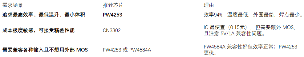

4,选型建议
芯片
5,EMC 特性
PW4253                 简单级                      改变电容值(规格书有)
PW4584A              简单级                       增加RC电路(规格书有)
CN3302                 非常困难级               增加RC电路和磁珠(规格书无) 过EMC不建议。
