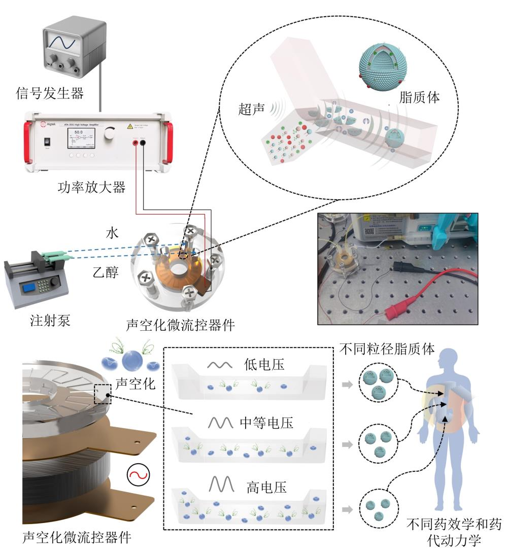

图1声空化微流控器件结构示意图

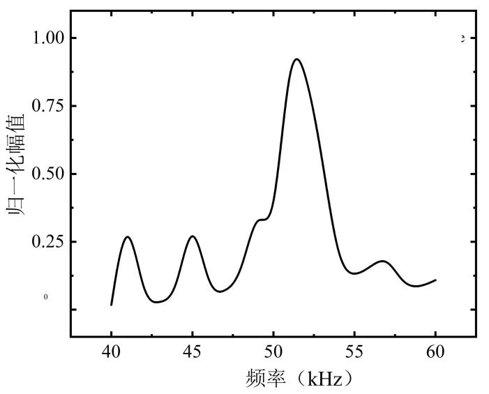

图2不同频率条件下,微通道内声压的归一化幅值

图3声空化微流控器件制备小粒径脂质体实验场景图

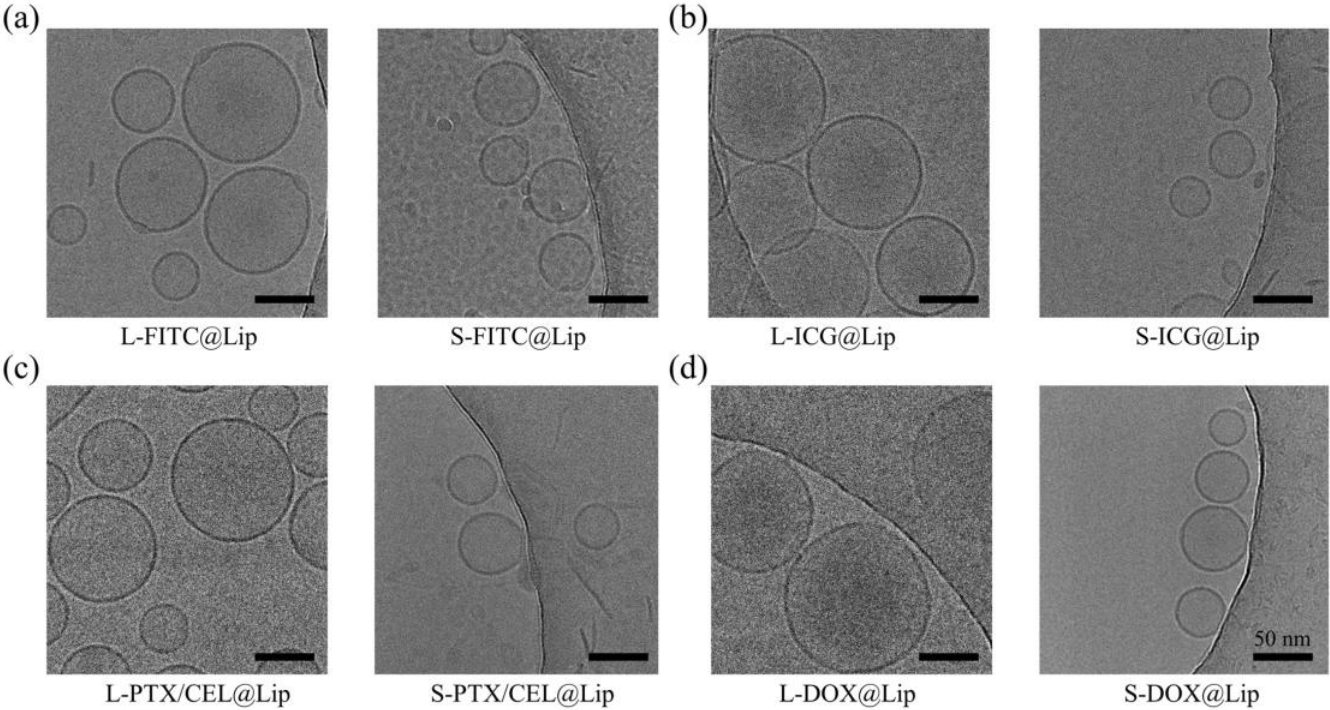

图4不同粒径脂质体药物冷冻电镜照片
(a)FITC脂质体;(b)ICG脂质体;(c)PTX/CEL脂质体;(d)DOX脂质体
