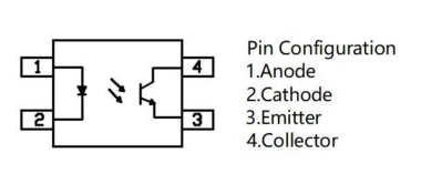

拆解一台普通手机充电头,PCB 板上不起眼的四脚小黑块,承担着整机绝缘隔离与稳压调控两大关键作用,它就是PC817光耦。没有它隔断220V 市电与低压充电回路,充电器无法实现安全稳定输出。
充电器
一、充电器为何离不开 PC817
充电器分高压原边、低压副边,不能直接连通,高压窜入会烧毁手机、存在漏电风险。奥特 PC817以光电转换传递电压误差信号,实现电气完全隔离,完成闭环稳压:副边电压波动TL431改变光耦LED 电流一光敏三极管同步变化一原边 PWM芯片调节占空比,稳定输出充电电压。

SOP4贴片适配小型快充SMT 加工,DIP4直插用于样机与维修,引脚通用可直接替代。
