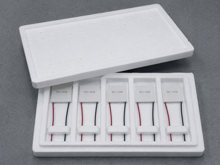

方案一:EPS泡沫盒
半导体
适用于标准型号、大批量订单、长距离运输场景。
核心优势:
1.抗压抗摔能力强:硬质结构可抵御堆叠压力与外部冲击,长途运输稳定性高;
2.成本较低:开模成熟、原料成本低,大批量出货时综合优势明显;
3.定位牢固:定位槽固定器件,运输中不易晃动、移位。
⚠️ 材质偏脆,运输或拆箱时易产生细小泡沫碎屑,清理不便,对高洁净装配场景不够友好。

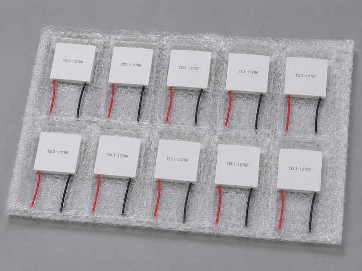

方案二:防静电气泡袋
半导体
适用于研发样品、小批量项目以及非标TEC产品。
核心优势:
1.无需开模,尺寸灵活:微型、常规、大尺寸TEC均可使用;
2.发货效率高:多型号、小批次、非标产品可快速打包;
3.三重防护:搭配防静电袋使用,同时实现防刮擦、防静电、缓冲减震。
⚠️ 无刚性抗压结构,不适合重度堆叠、高强度挤压的长途运输场景

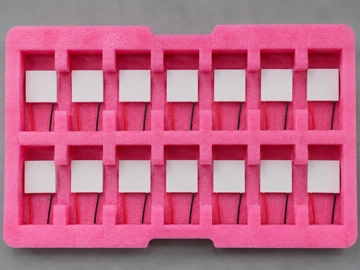

方案三:EPE珍珠棉
半导体
✅ 适用于医疗设备、工业激光器、光通信模块等高端应用领域。
核心优势:
1.缓冲吸能:柔韧有弹性,对振动和摩擦的防护更到位;
2.洁净度最优:材质不掉屑、不产生粉尘,开箱无杂质,可直接装配;
3.保护外观:表面光滑,最大程度保护陶瓷基板光洁度,避免划伤。
⚠️ 原料与加工成本高于泡沫盒与气泡袋,定制定位槽会产生额外费用。

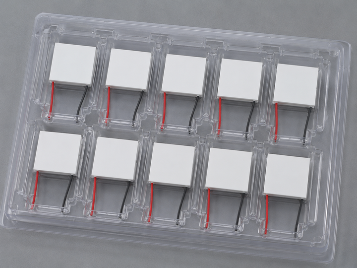

方案四:吸塑盒
半导体
✅ 适用于SMT贴装、自动化装配、机器人抓取等场景。
核心优势:
1.适配自动化:槽位精准固定,间距统一,可直接用于自动化设备抓取,上机效率极高;
2.防护规整:独立定位收纳,避免器件相互摩擦碰撞,防尘性强;
3.透明可视化:便于快速清点数量,品质呈现更加规范专业。
⚠️需定制专用模具,单件成本最高;单盒装载量少,运输空间占用更大。
