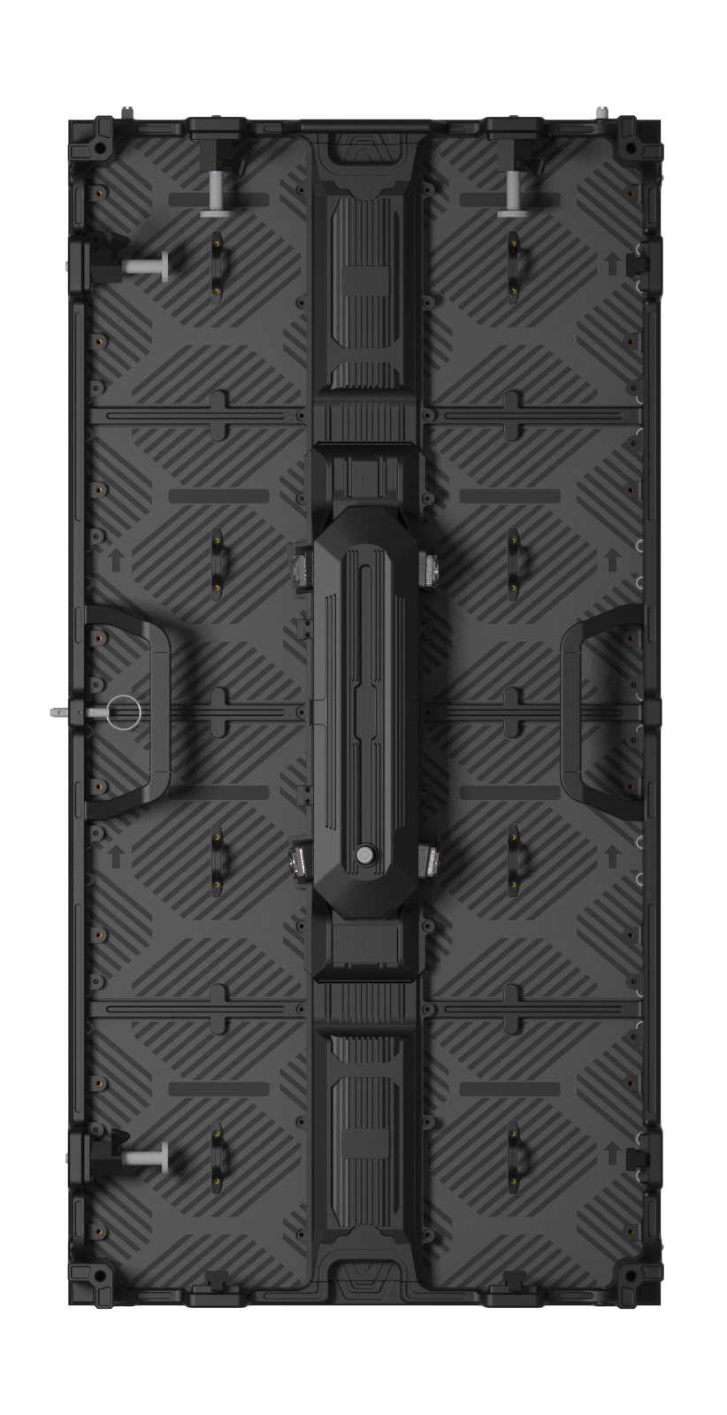

1. 铁质箱体
铁质箱体(通常称为铁箱)是LED显示屏发展早期便广泛应用的箱体类型,其技术成熟度较高,成本相对低。铁质材料自身结构强度高、承重能力强,适用于对机械性能要求较高的固定安装场景。然而,铁质箱体的劣势也较为明显——单个箱体重量通常在20kg至30kg之间,重量较大,对安装钢结构的承载能力要求较高。铁箱箱体表面喷涂层一旦受损,基材易生锈腐蚀,户外使用时需特别注意表面处理工艺,主要应用于户内。

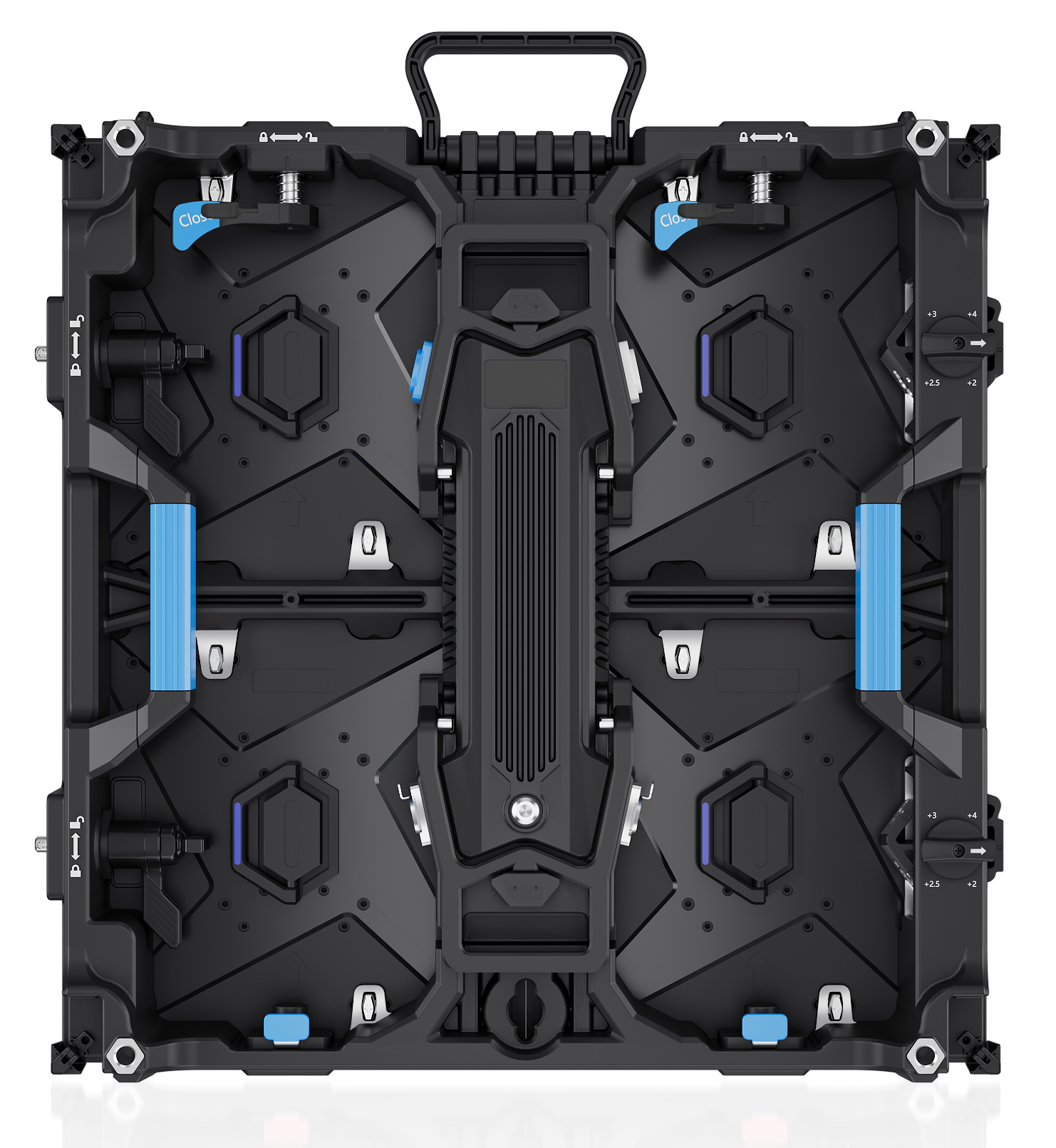

2. 压铸铝箱体
压铸铝箱体是近年来LED显示屏市场的主流箱体类型,尤其在小间距和租赁屏领域占据重要地位。该箱体采用压铸模具一次成型工艺,箱体平整度有可靠保障,公差范围得以有效控制,拼接缝隙可控制在0.2mm以内,能够实现真正意义上的无缝拼接。压铸铝箱体的重量显著轻于钢质箱体,单个箱体重量通常在8kg至15kg之间,比钢质箱体轻约50%。此外,铝材本身导热性能良好,有利于屏体散热,降低产品运行温度。兼容性较强,标准化尺寸设计(如500mm×500mm、500mm×1000mm等)支持吊装、堆装、弧形拼接等多种安装方式,并适配室内外不同应用场景。压铸铝箱体在舞台租赁、会议显示、体育场馆等领域应用广泛,是目前综合性能较为均衡的箱体解决方案。

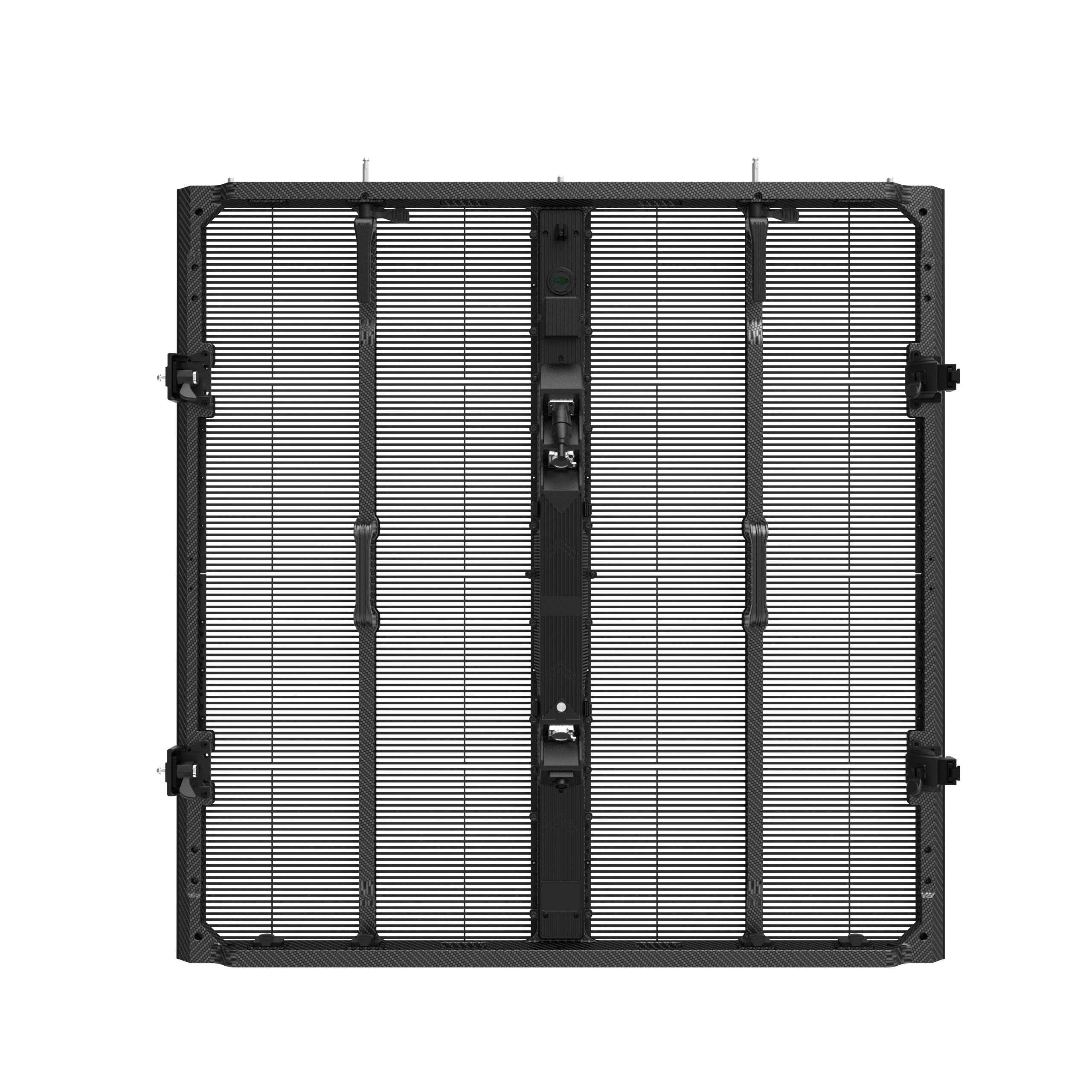

3.型材铝箱体
型材铝箱体采用铝合金型材经挤压成型,通过角连接件、边框及面板的组装构成箱体结构。根据设计不同,可分为简易型材箱体与防水型材箱体。
型材可根据项目需求进行精密切割,外形尺寸调整相对灵活,不受固定模具限制。
散热效率高,铝型材与面板直接接触,热量可通过大面积铝材表面快速散发,散热性能优于传统钣金箱体。重量适中,比铁箱体轻约20%至30%,但通常略重于压铸铝箱体。耐腐蚀性好,铝材表面可经阳极氧化或喷涂处理,抗氧化及耐腐蚀性能优于钢板。

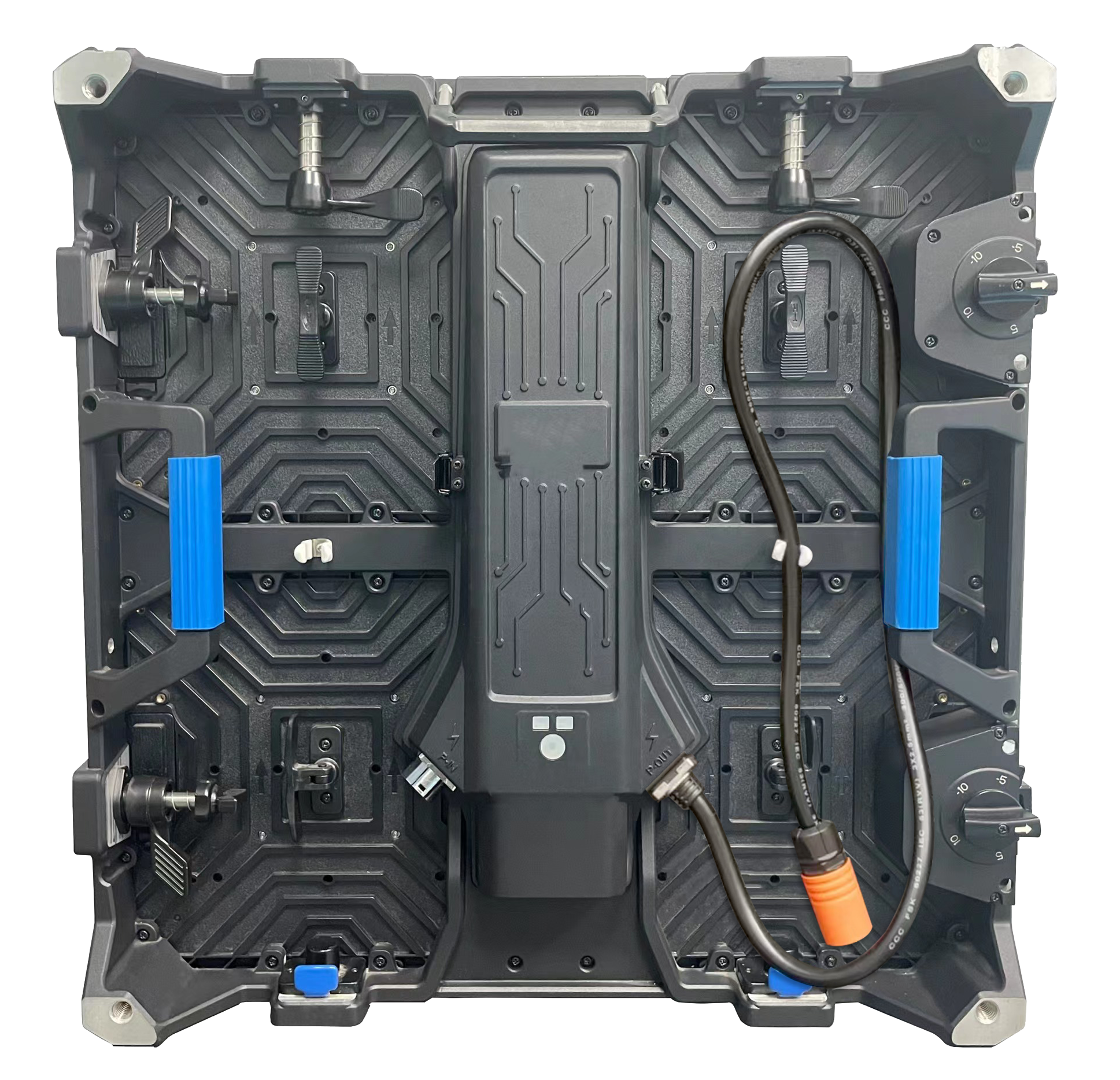

4. 镁合金箱体
镁合金是近年来应用于LED箱体的轻量化材料之一。镁合金以其密度小、比强度高、弹性模量大等特点,在实现轻量化的同时保持了良好的机械性能。此外,镁合金散热性能优异,消震性好,承受冲击载荷能力优于铝合金,耐有机物和碱的腐蚀性能良好。采用镁合金材质的LED箱体性价比相对适中,安装简便,特别适合舞台租赁等需要频繁搬运和快速搭建的场景。部分高端产品还将镁合金与碳纤维结合使用,进一步降低整体重量,提升了产品的灵活性和经济性。
