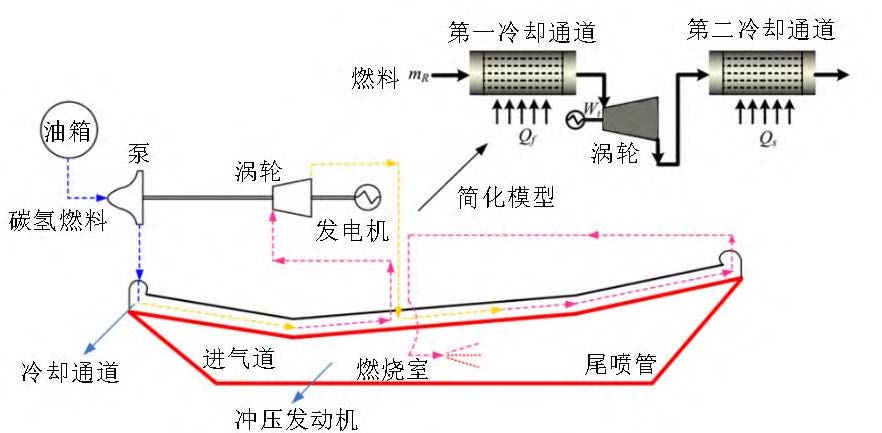

同年,Bao等提出了基于再生冷却的开式朗肯循环发电系统。该系统的创新之处在于碳氢燃料进入第一段蓄热式冷却通道后,利用其潜热吸收热量转变为气体状态,高温高压燃气通过涡轮膨胀做功后进入第二段蓄热式冷却通道继续吸收热量,通过重复多次加热工质间接增加了碳氢燃料的热沉。研究结果表明,该系统可使燃料最大热沉增加0.4 MJ/kg。在此基础上,2010年Qin等建立了一维翅片型解析模型,分析了再生冷却过程对系统传热和流动特性的影响,并通过热力学优化计算获得了系统最优循环参数以及第一、二冷却通道之间的最优长度分配比例。不过,如何有效避免再生冷却过程引发的马赫数约束和低温传热恶化,仍是该系统设计中需要重点关注的问题。

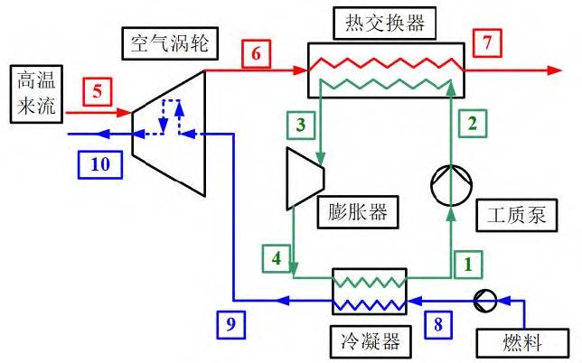

近年来,有机工质朗肯循环凭借其在中低温热源利用方面的优势受到关注。2021年,孙红闯提出了基于有机工质朗肯循环和冲压空气涡轮相结合的发电系统。该系统中,空气既作为空气涡轮工质又作为朗肯循环的热源,碳氢燃料则同时作为空气涡轮和朗肯循环的冷却剂。研究结果表明,有机工质R245fa和R123按照1:3的比例混合时,系统发电功率可达118.9 kW,相较于单一空气涡轮方案提升了20.7%,同时还可获得一定量的低温空气,减少了约17%的冷能消耗。

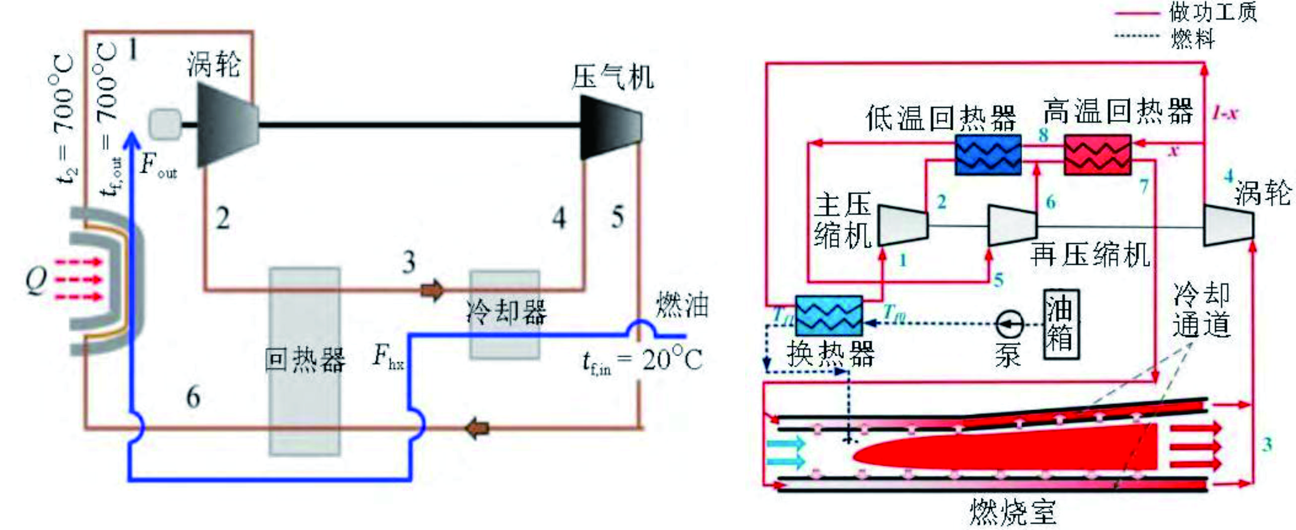

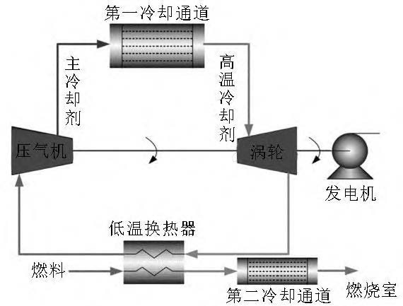

氦气作为一种惰性气体,具有优异的热导率和较大的比热容,在提升换热效率和系统发电性能方面展现出明显优势。2006年,Bao等率先提出了基于闭式布雷顿循环的超燃冲压发动机综合热管理系统,采用氦气与氙气的混合物作为循环工质,系统发电效率达到30.42%。这一研究工作为氦气布雷顿循环在高超声速飞行器上的应用奠定了重要基础。
为进一步提升燃料热沉利用效率,Qin等于2010年提出了基于再生冷却的闭式布雷顿循环发电系统。该系统通过将燃料中的部分热量转化为电能,使燃料热沉间接增加了约54%。这一思想将发电功能与热管理功能深度耦合,体现了“能热一体化”的系统设计理念。在此基础上,为充分利用飞行器外部的气动热,马等于2014年提出了一种针对飞行器外部热防护的闭式布雷顿循环发电系统,以飞行器外部气动热作为热源,电子设备舱的排气作为冷源。该研究系统比较了氦气、二氧化碳和空气三种工质对发电系统性能的影响,结果表明氦气工质可获得最大的发电功率。然而,受到冷源的限制,系统发电效率仅为5.8%,这一结果凸显了冷源有限是高超声速飞行器发电系统面临的核心制约因素。
飞行器
针对冷源受限这一共性问题,Cheng等于2018年提出了基于回热式闭式布雷顿循环的发电系统。该系统在传统闭式布雷顿循环架构中增设了回热换热器,低温低压氦气经过压气机增压后进入回热器吸收高温工质膨胀后未转化为轴功的余热,从而提高了系统的热经济性。该研究详细分析了有限冷源条件下影响发电功率的关键因素,比较了常温状态下的低温燃料和碳氢燃料的发电性能差异。考虑到高温条件下碳氢燃料容易出现结焦和积碳问题,2019年Cheng等进一步提出了增加液态金属回路的回热式布雷顿循环发电系统。该系统的核心创新在于利用液态金属作为中间介质,吸收燃烧室热量后流入换热器加热氦气工质,而电磁泵则为液态金属循环提供所需的压差。这种设计实现了热源加热过程与工质冷却过程的解耦,有效平衡了单侧受热微小通道的压力损失与传热系数之间的矛盾,为高温环境下系统的稳定运行提供了新思路。
飞行器

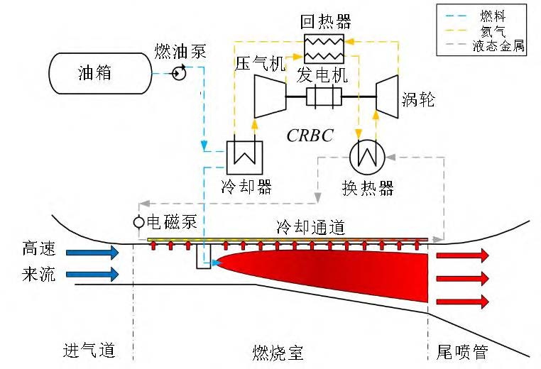

为进一步优化S-CO₂布雷顿循环的性能,系统结构的优化设计成为研究热点。2022年,Cheng等提出了新型液态金属磁流体与闭式布雷顿循环联合的发电系统,利用高温液态金属与来自回热器冷侧的工质直接接触换热,使工质被快速加热。研究结果表明,该系统方案的发电功率较独立的闭式布雷顿循环发电系统提升了92.44%,单位燃料质量流量的发电功率达到637.84 kW。不过,由于该方案新增了LMMHD发生器和气液分离器等关键部件,系统的可靠性和工艺设计仍面临挑战。在此基础上,Wang等进一步建立了LMMHD-CBC多维耦合性能模型,提出了多级混合分离LMMHD发生器以解耦空隙率与壁面冷却之间的矛盾,确定了最佳空隙率为0.65。

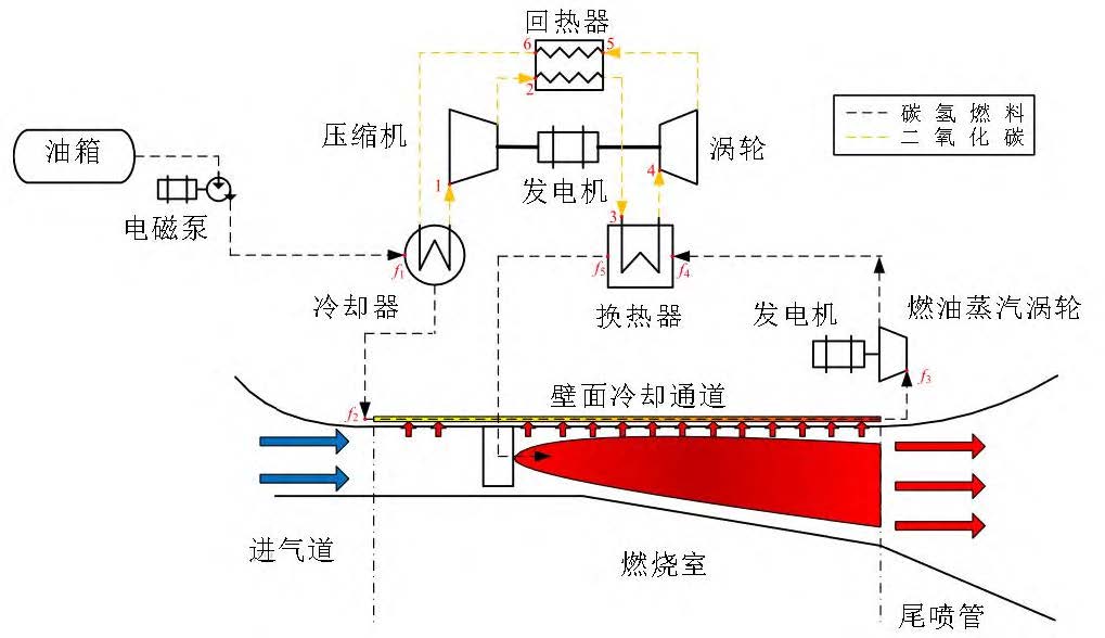

2023年,Dang等提出了燃料蒸汽涡轮与闭式布雷顿循环联合的发电系统。该方案的特色在于碳氢燃料在冷却器和壁面冷却通道中吸热裂解为小分子碳氢化合物,随后燃料及其裂解产物进入燃料蒸汽涡轮发电,发电后继续流经换热器以加热布雷顿循环工质。利用零维数学模型和遗传优化算法,研究结果表明该系统方案的发电功率较独立的闭式布雷顿循环发电系统可提升25%~190%,发电效率达到31.10%。当然,燃料蒸汽涡轮和发电机等重型组件的引入所带来的系统质量惩罚问题值得进一步评估。

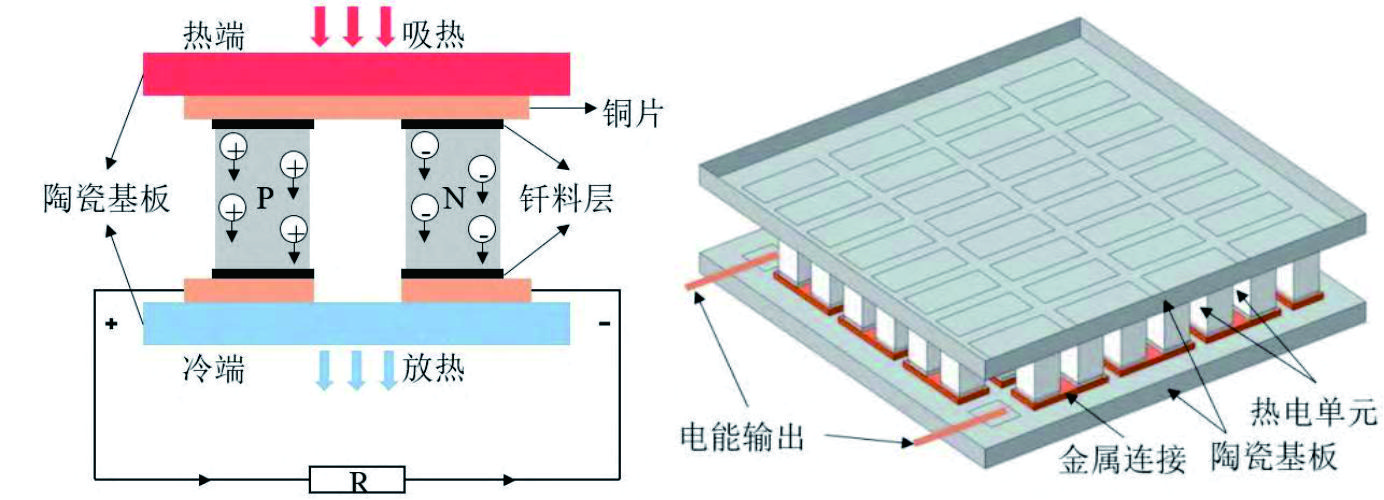

2.1 半导体温差发电系统
半导体温差发电技术的核心物理基础是塞贝克效应。当PN结两端存在温差时,热激发导致P型半导体中的空穴和N型半导体中的电子从热端向冷端扩散,由此产生与温差呈正相关的电动势。为了获得更高的输出电压,通常会将多个PN结以电串联、热并联的方式组成热电模块。半导体温差发电技术凭借其无运动部件、无噪声、寿命长和环保等优势,被视为21世纪最具前景的能源解决方案之一。

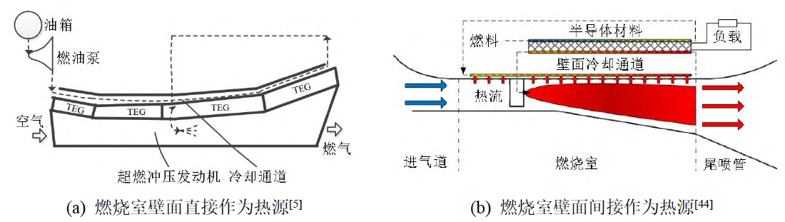

在高超声速巡航飞行器领域,将气动热能与热电转换技术相结合的研究逐步深入。2017年,Cheng等提出了基于半导体温差发电技术的高超声速巡航飞行器余热回收系统,系统热源为飞行器舱壁气动热,冷源为碳氢燃料,半导体材料布置于飞行器舱壁和冷却通道之间。该研究系统比较了基于变温热源和恒温热源的两种发电方案,结果表明二者的发电效率分别为2.5%和5%。在此基础上,Jia等2021年给出了气动加热和热电转换相结合的一体化计算方法,详细分析了飞行马赫数、飞行高度以及半导体长度对能量回收系统性能的影响。研究结果揭示,提高飞行马赫数和降低飞行高度能够显著提升系统性能,且在特定飞行条件下存在最优的半导体长度,可获得最大的系统输出功率和发电效率。针对热端换热强化问题,Qiao等通过增强型结构诱导纵向涡以强化传热,在质量流量0.076 kg/s的条件下实现了飞行器前缘内壁温度低于275 K、外壁温度低于650 K的热防护目标。更为重要的是,地面验证是该技术走向工程应用的关键环节,熊屠安等于2025年利用电弧加热风洞模拟高超声速飞行热环境,对半导体温差发电器件开展了系统性能测试,结果表明在模拟飞行条件下单器件最大输出功率为0.5 W,峰值转换效率2.58%,为工程化推进提供了宝贵数据。
飞行器
以燃烧室壁面为热源的研究同样取得重要进展。2017年,李新春提出了燃烧室壁面直接作为热源的半导体温差发电系统,将燃烧室壁面高温部分用作发电系统热端,燃料流过的冷却通道作为冷端,半导体材料嵌置于热端与冷端之间。研究结果显示系统发电效率为8.12%。然而,该方案未充分考虑燃烧室壁面的温度可能超出半导体材料承受范围的问题。2018年,Cheng等提出了燃烧室壁面间接作为热源的温差发电系统,利用燃烧室壁面加热的燃料而非壁面本身作为热源,有效保护了半导体材料,系统发电效率提升至18.38%。这一设计思路体现了热源温度匹配的系统集成理念。
总体而言,半导体温差发电系统的发电功率水平相对有限,其技术更适用于功率需求较低的场景。随着高温区热电材料的持续研发,该技术有望在高超声速飞行器冷电联供体系中发挥更大作用。然而,当前半导体材料的转换效率仍处于6%~15%的较低水平,且面对超过1000 K的热源温度,现有半导体材料的长期运行稳定性仍存在挑战。

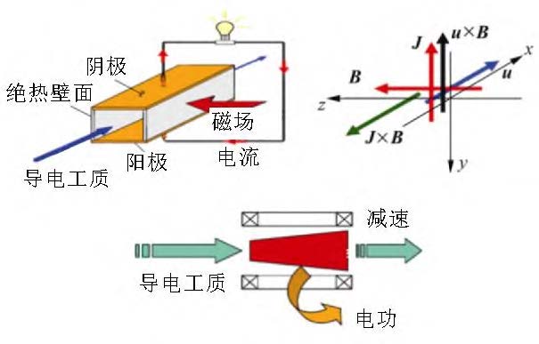

磁流体发电是一种将导电流体的动能或热能直接转换为电能的发电方式,无需涡轮和发电机等转动部件。该技术的基础是法拉第电磁感应定律——在磁场中运动的导电流体会感应出电动势。在高超声速飞行器中,通过向燃烧室排出的高温燃气中添加低电离能化合物形成导电流体,然后利用超导磁体在气流通道内产生横向磁场,当导电流体流经磁场时,正负电荷载体在洛伦兹力作用下发生分离,从而产生横向电动势实现发电。
磁流体发电系统结构简单、响应快速,在高超声速巡航飞行器上具有独特的应用潜力。2008年,Harada等通过比较实验与仿真结果验证了超燃冲压发动机驱动磁流体发电的可行性。随后,2009年Vatazhin等重点分析了磁流体发电系统的集成对飞行器推力特性的影响,研究发现尽管在保持推力与阻力平衡的前提下可以实现磁流体发电,但会导致有效推力一定程度的下降。2013年,黄浩等通过数值模拟研究了高超声速条件下等截面磁流体发电系统的性能,详细分析了负载系数和磁场强度等关键参数对发电性能的影响,指出在最优参数配置下单位体积发电量有望达到兆瓦级别。
从技术发展的宏观历史来看,磁流体发电的研究经历了从地面脉冲电源到空天应用拓展的演进过程。20世纪90年代,以俄罗斯提出的“AJAX”高超声速飞行器概念为标志,磁流体能量旁路思想的提出极大地激发了该技术在航空航天领域的研究热情。2023年,李灏等通过数值分析方法研究了高超声速巡航飞行器尾喷管中磁流体发电系统的性能,发现随着磁流体电极对数的增加,系统内部的霍尔效应相应减弱,从而提升了发电系统的整体性能,当电极对数增至6对时系统发电效率达到24.9%。2025年,刘琛源等建立了考虑燃烧室后磁流体发电效应的总体性能评估模型,系统揭示了焓提取率与负载系数对发动机比冲、单位推力等性能的影响规律,研究指出在负载系数0.4、磁感应强度2.5 T、焓提取率0.5%的条件下,发动机比冲损失约为3.58%。
在磁流体能量提取方面,滕子昂等的研究表明,在典型导入飞行状态(高度46 km,速度7000 m/s)下,磁流体能量提取装置在0.2 T的磁场强度下可提供千瓦级功率输出。与此同时,磁流体热防护技术的研究显示外加磁场可使飞行器驻点热流降低20%。
然而,磁流体发电系统目前仍面临诸多技术挑战:超导磁体的磁稳定性、与外部磁场的兼容性、高温超导磁体制备工艺等问题尚待解决。此外,在较低飞行马赫数下气流电离不足,通常需要使用昂贵的贵金属作为电离增强剂,进一步增加了系统成本。因此,磁流体发电系统在高超声速巡航飞行器上的工程化应用尚处于研发阶段,短期内难以实现实用化。

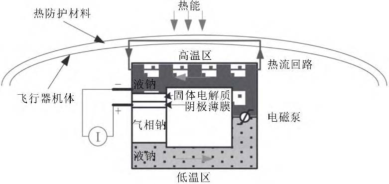

2.3 碱金属热电转换发电系统
碱金属热电转换器是一种高效的高温热电转换装置。其工作原理是:在高压腔室内(压力通常超过20 kPa),受热的钠原子电离成钠离子和自由电子;钠离子通过固体电解质(通常为β‴-Al₂O₃)迁移至低压腔室(压力低于100 Pa),而电子则通过阳极流向外部电路;在低压腔室内,钠离子与电子在阴极表面重新结合成钠原子,并在冷源作用下凝结。这一过程实现了热能向电能的直接转换,无需运动部件。
碱金属热电转换发电系统凭借其无噪音运行、静态组件设计和低制造成本等优势,在太空探索、航空航天和汽车制造等领域展现出巨大的应用潜力。该发电系统的最佳运行温度范围为900~1300 K,与高超声速巡航飞行器环境温度具有良好的匹配性。2016年,秦江等提出了基于碱金属热电转换的高超声速巡航飞行器发电/冷却一体化系统方案,以发动机壁面作为热源、碳氢燃料作为冷源。2018年,詹景坤等提出了类似的系统方案,不同之处在于以飞行器气动热作为热源。
尽管碱金属热电转换技术具有理论上的高热电转换效率潜力,但当前仍面临若干关键挑战:高性能固体电解质材料的制备难题、碱金属泄漏的潜在风险,以及功率密度不足等问题。虽然多目标优化方法和人工智能算法的应用能够在一定程度上提升其性能,但根本性的改进仍依赖于材料科学的突破。因此,碱金属热电转换技术在高超声速巡航飞行器上的应用目前主要停留在理论研究阶段,距离实际工程应用尚有较大距离。

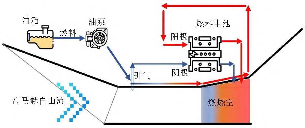

2.4 固体氧化物燃料电池发电系统
固体氧化物燃料电池是一种能够将化学能直接转化为电能的电化学装置,具有能量转换效率高、燃料适应性广和排放清洁等特点。SOFC运行温度通常在600~1000℃,与高超声速飞行器的热环境高度匹配。按照电解质类型,燃料电池可分为聚合物电解质燃料电池、碱性燃料电池和固体氧化物燃料电池等多种类型,其中SOFC凭借其更高的综合效率、更好的稳定性和多种燃料的适应性而备受关注。SOFC的比功率和功率密度均高于其他类型的发电系统,单独使用时电效率可达45%以上,与燃气轮机热电联产时总效率可超过85%。
SOFC的核心工作原理基于电化学反应:在阳极处,氢气和一氧化碳与氧离子反应生成水和二氧化碳并释放电子;电子通过集流层收集后经外部电路传输至阴极;在阴极处,催化剂促使氧分子解离成氧原子,氧原子捕获电子后转化为氧离子;电解质则负责将氧离子从阴极持续输送至阳极,形成完整的电化学循环。

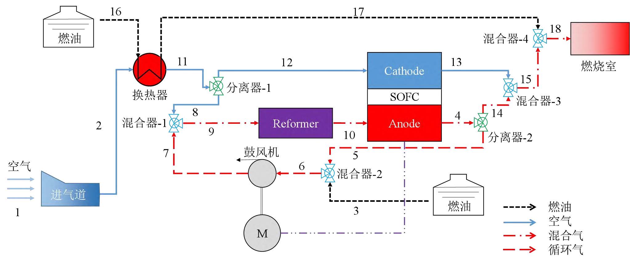

在高超声速巡航飞行器领域,SOFC发电技术的研究近年来取得了显著进展。2023年,李程镐等提出了基于再生冷却的SOFC发电系统方案。该系统将碳氢燃料经油泵增压后送入再生冷却通道进行吸热裂解,裂解后的燃料进入SOFC阳极;同时,压缩空气通过引气通道输送至SOFC阴极,阴极和阳极的排气均被引导至燃烧室。按该文计算条件,系统发电功率达到兆瓦级别,发电效率为65%。然而,该方案面临燃料裂解不完全导致SOFC阳极碳沉积严重的问题。
飞行器
为解决上述问题,Liu等于2024年提出了基于自热重整和阳极再循环的SOFC发电系统方案。来流空气经进气道增压后进入换热器冷却,冷却后的空气被分离器分成两部分,一部分进入重整器参与重整反应,另一部分进入SOFC阴极为电化学反应提供氧气;燃料与SOFC阳极部分尾气混合后经鼓风机增压进入重整器,空气、燃料和水蒸气在重整器内发生自热重整反应,将大分子燃料转化为以氢气为主的小分子气体。设计工况下,该系统输出功率为48.08 kW,发电效率达51.77%,发电系统总重量为77.09 kg,质量功率密度为0.62 kW/kg。
为进一步探究不同方案布局下SOFC发电系统的性能特性,Kuai等于2025年系统研究了不同外部重整方式及系统燃料条件对发电系统热力学性能的影响。结果表明,当重整器工作温度低于750℃、重整比为1.0时,甲醇单位燃料产氢率达到最优,且蒸汽重整反应热需求最低。在设定工况下,基于甲烷、甲醇、丙烷及十二烷的蒸汽重整系统,其发电效率普遍高于部分氧化重整系统。同年,Li等针对不同阴阳极循环模式下的SOFC发电系统性能开展了细致对比分析,发现在冷源条件受限的场景下,阴极循环的SOFC发电系统表现出最优的运行性能。Kuai等进一步指出,在飞行马赫数为5的阳极循环工况下,当循环比取1时系统发电效率最高可达52%。
与此同时,面向超声速运输场景的研究也在推进。2025年,Zhang等提出了采用SOFC驱动压缩机的预冷喷气发动机(PJEF)方案,将SOFC与预冷技术相融合,以实现高马赫数条件下的稳定飞行。研究表明,在马赫数3工况下,PJEF方案相较于传统预冷涡轮喷气发动机,比推力和比冲提升了10.12%,热效率提高了5.68%~9.69%。这一研究证明了SOFC不仅可用于机载发电,还可与推进系统深度融合,实现能量利用的多重收益。
SOFC技术在高超声速巡航飞行器发电应用中展现出三大显著优势:一是发电效率极高(可达50%以上),远超涡轮机驱动系统;二是无运动部件、运行平稳,系统可靠性高;三是燃料适应性强,可与再生冷却一体化集成。然而,SOFC机载发电仍面临两大核心挑战:一是系统集成方案的设计难题,包括火焰辅助燃料电池与超燃冲压发动机的直接结合和具有自热重整功能的复杂结构之间的权衡选择,以及重整过程中水蒸气供应问题的解决;二是发电性能与推进性能的平衡问题,SOFC阴极需要从进气道抽取压缩空气,可能影响发动机燃烧效率,如何在最优发电效率与最小推进性能损失之间取得平衡是必须解决的优化问题。

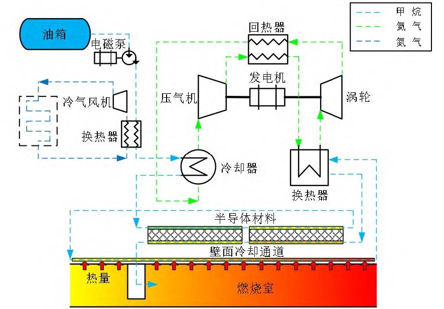

2019年,Cheng等提出了半导体温差发电技术与闭式布雷顿循环发电技术相结合的组合式发电系统。碳氢燃料首先在温差发电模块冷端和发动机壁面冷却通道中吸收热量,随后依次流经布雷顿循环的蒸发器和温差发电模块的热端,最终注入燃烧室。研究表明,随着冷却器燃料出口温度的下降,系统的功率增幅百分比也随之减少。在热电偶级数优化条件下,该方案的系统输出功率比单一闭式布雷顿循环发电系统提高了18.2%,其中温差发电模块输出功率约50 kW,闭式布雷顿循环输出功率约550 kW,系统总效率超过30%。这一数值在已报道的组合式系统中处于较高水平,显示了热电联供与余热梯级利用的巨大潜力。
