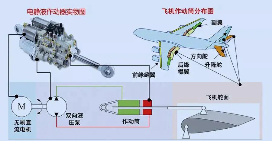

2.1 EHA系统的组成与工作原理
EHA是一种典型的泵控液压传动系统,其核心工作模式是:伺服电机驱动固定排量的液压泵,将电机的旋转运动转化为液压能,通过液压管路驱动液压缸产生直线位移,从而实现飞控舵面的位置控制和力输出。
一套完整的EHA系统通常由以下几个关键单元组成:
(1)伺服电机单元。作为系统的动力源,伺服电机接收来自电子控制单元的指令信号,按照所需的转速和方向驱动液压泵转子运转。伺服电机的性能直接决定了系统的动态响应能力和转速控制精度。
(2)液压泵单元。液压泵是EHA的能量转换核心。在A380和F-35等机型中,以柱塞泵最为常见。液压泵将电机的机械能转化为液压能,通过控制泵的输出流量和压力来驱动作动器运动。
(3)功率驱动与电子控制单元。电子控制单元根据飞行控制计算机的指令,实时调节伺服电机的转速和转向,形成闭环控制。功率驱动单元则负责将直流或交流电能高效地转换为伺服电机所需的电能形式。
(4)液压作动器(液压缸)。液压缸将液压泵输出的液压能转化为直线位移和力输出,直接驱动飞控舵面的偏转。缸体内部通常集成有位移传感器和力传感器,用于反馈控制。
(5)补油与冷却系统。EHA通常采用闭式液压回路设计,油箱主要用于补偿系统泄漏量并提供冷却功能。在A380等机型中,EHA与局部电液作动系统结合,实现了液压能源的分布式管理。

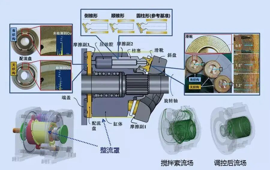

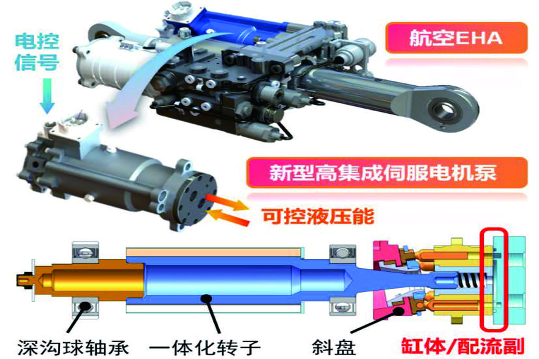

2.2 伺服电机泵的结构与核心优势
伺服电机泵是EHA系统的动力源和控制核心。区别于传统的由分立电机和分立泵组合而成的电动泵,现代伺服电机泵在结构上将电机的转子与液压泵的转子进行深度集成,使得“电机”和“泵”不再是两个独立的部件,而是融合为一个功能整体。
某典型高集成伺服电机泵的结构可以划分为三个主要功能单元:
(1)伺服电机单元,采用永磁同步电机技术路线,具有高转矩密度和高效率的特点。电机的定子绕组直接嵌入泵壳体中,转子通过磁钢与液压泵的缸体实现同轴联结,消除了传统联轴器带来的附加惯量和机械不对中误差。
(2)液压泵单元,液压泵采用轴向柱塞泵构型,主要包括缸体组件、柱塞-滑靴组件、配流盘和斜盘等核心部件。柱塞在斜盘推力的作用下沿缸体孔作往复运动,完成吸油和排油过程。缸体随电机转子同步旋转,配流盘则固定于壳体,二者之间的相对运动构成了本文研究的核心摩擦副界面。
(3)功率驱动与传感单元,功率驱动电路将直流母线电能转换为可控的交流电能,驱动电机运转。高精度的位置传感器(如旋转变压器)和压力传感器实时监测泵的输出状态,为闭环控制提供反馈信号。
与传统的分立式电动泵相比,集成式伺服电机泵具有以下核心优势:
(Ⅰ)高功率密度,通过电机的转子与泵的转子一体化设计,显著减小了轴向尺寸和总体质量。高转矩密度的永磁电机与高速柱塞泵的组合,使得在同等输出功率下的体积和重量大幅降低。
(Ⅱ)高动态响应,取消了电机与泵之间的联轴器等柔性环节,减小了传动链的转动惯量,使得伺服电机泵能够更快地响应转速指令的变化。电机与泵在结构上的深度融合,使系统的动态特性得到本质性提升。
(Ⅲ)高可靠性,一体化的结构消除了电机输出轴与泵输入轴之间的花键连接和动态密封,降低了潜在的机械故障点。部分设计采用了集成壳体,将电机、泵和解算器封装于一体,实现了即插即用和极低的泄漏风险。
(Ⅳ)低振动低噪声,集成化设计使得旋转部件的高度对称性得以实现,显著减小了转子的不对中误差,进而降低了运行过程中的振动和噪声水平。

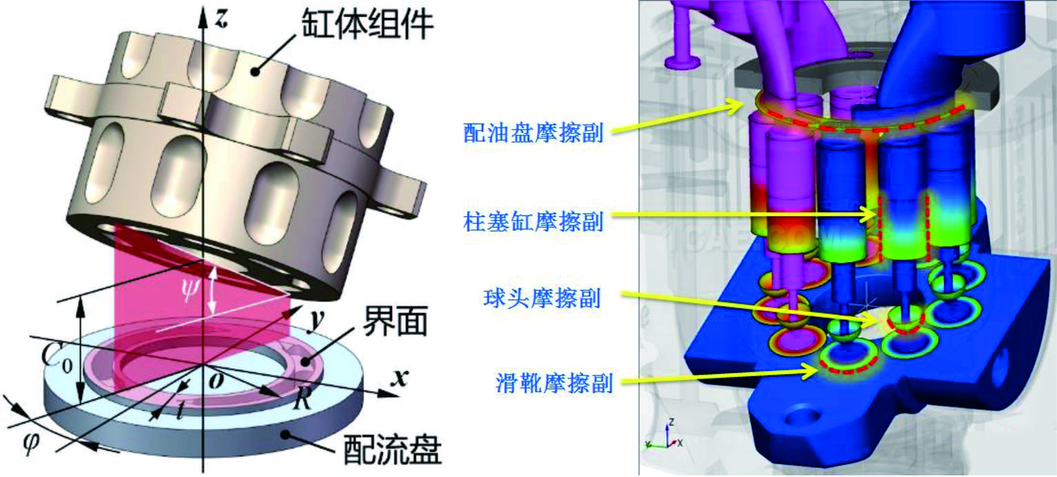

3.1 摩擦界面几何关系分析与表征
在建立摩擦模型之前,有必要对缸体/配流副界面的几何关系进行精确分析和适当简化。缸体的倾斜运行使得界面形成楔形油膜,产生流体动压效应——这是缸体/配流副能够实现稳定自支承的核心机制。同时,缸体与配流盘表面的粗糙峰接触导致界面处于边界/混合摩擦状态,接触区域的摩擦和损耗不可忽略。
本文研究的新型航空伺服电机泵采用9柱塞配置,斜盘倾角为12°,系统工作压力范围为0~35 MPa,设计转速范围为0~20000 r/min(对应角速度0~120π rad/s)。缸体/配流副接触区域宽度为4.5 mm,外径为17.6 mm,缸体弹簧预紧力为3 kN。工作油液的密度为839.3 kg·m⁻³,动力粘度为0.0116 N·s·m⁻²。
为突出各变量间的数学关系,弱化量纲影响,本文采用无量纲形式对方程进行标准化处理,从而提高建模效率并增强模型的可移植性。无量纲处理通过对压力、膜厚、坐标等物理量引入合适的特征尺度来实现。

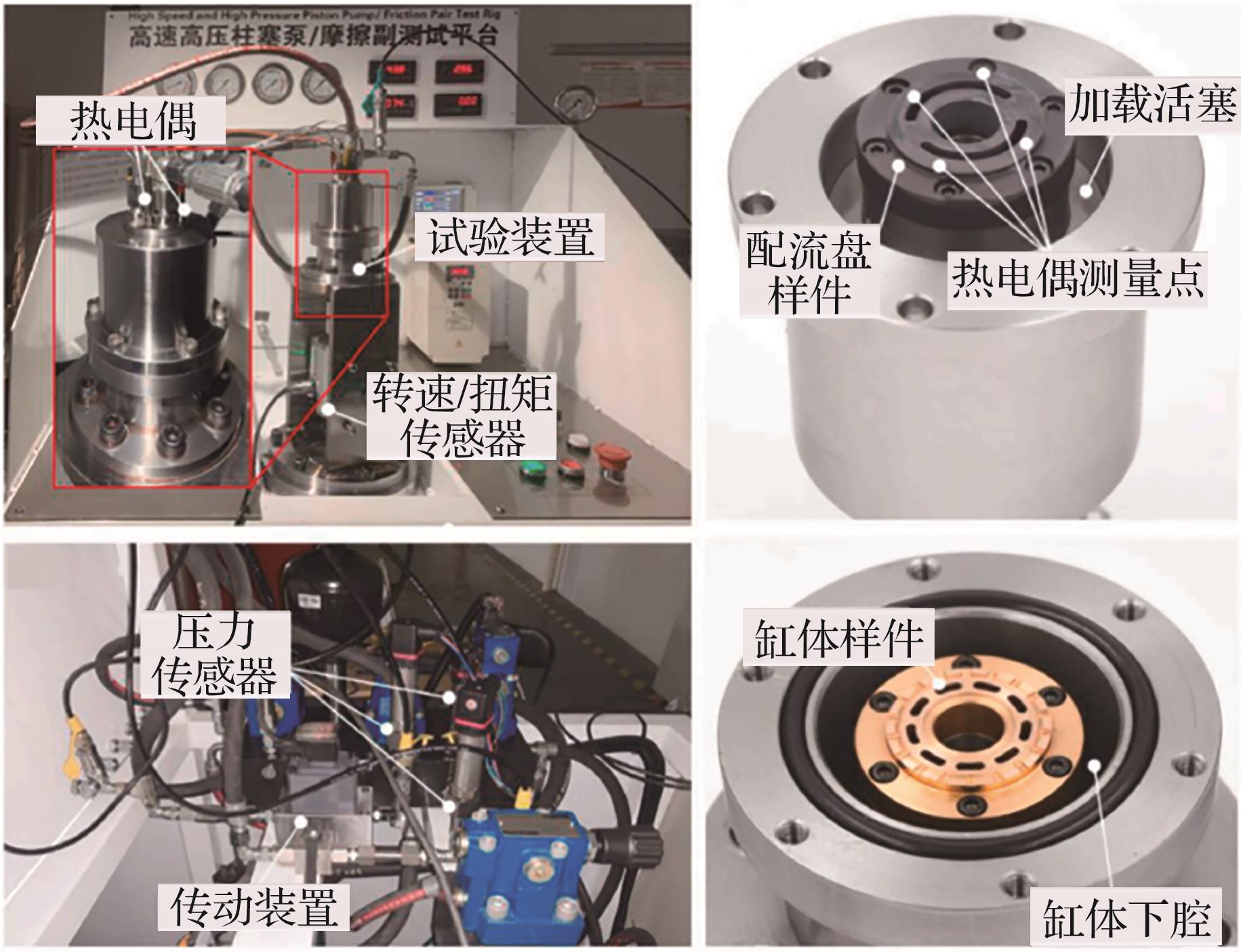

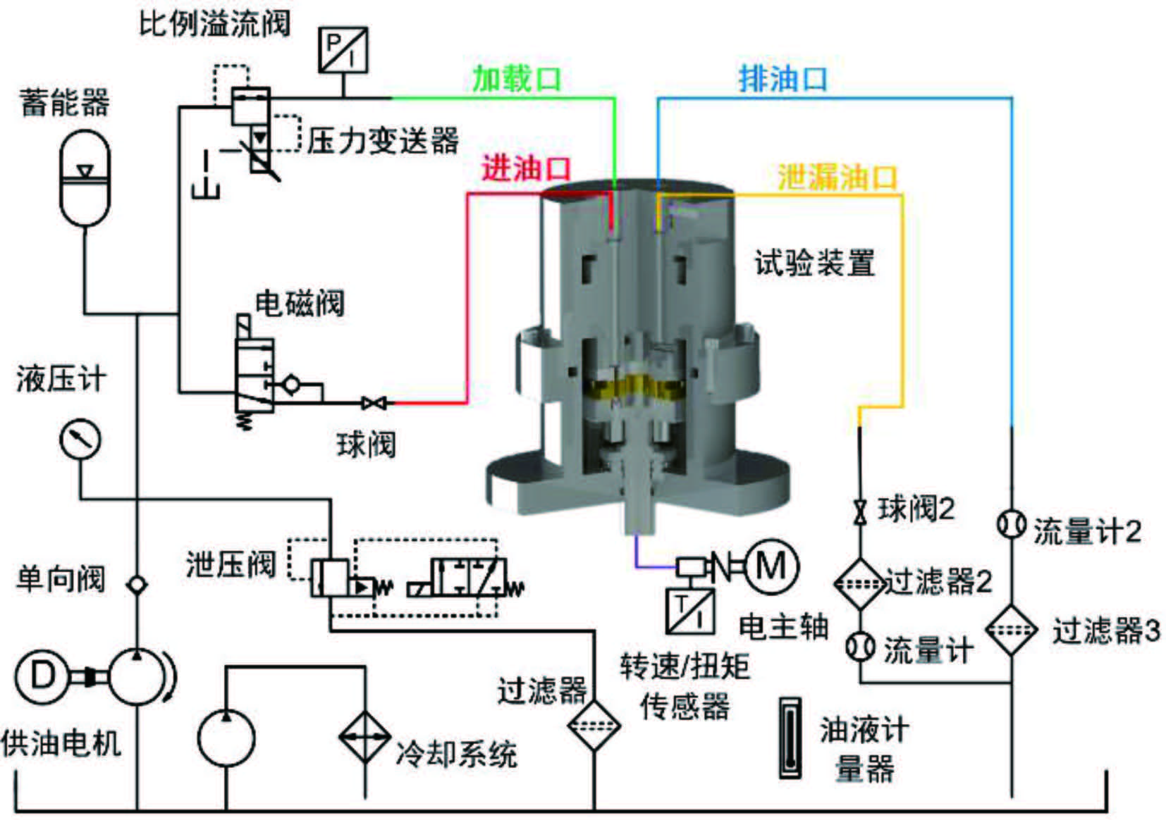

4.1 试验装置构造
缸体/配流副摩擦模拟试验系统主要由缸体/配流副界面摩擦模拟实验装置和液压负载模拟系统两部分构成。液压系统可调节系统压力以模拟不同压力工况,同时能够调节油温,确保样件在试验过程中温度工况相对恒定。
缸体/配流副摩擦模拟试验装置主要由加载缸、配流盘、摩擦副样件、缸体轴和壳体等部件构成:
(①)加载缸,主要由加载缸筒、活塞和活塞销组成。加载缸筒上有四个油口:加载油口与加载腔的上腔相连,用于模拟配流盘承受的液压夹紧力;泄漏油口与下腔相连,模拟柱塞泵壳体的压力环境。
(②)配流盘摩擦片,采用与真实伺服电机泵完全相同的材料加工而成,并牢固固定在加载缸筒上。其表面结构和硬度参数与产品泵保持高度一致。
(③)缸体样件,同样采用真实伺服电机泵的材料加工,并连接到缸体轴上。样件的表面结构(包括配流口分布、辅助支承带形貌等)与真实泵完全相同。
(④)驱动系统,主轴电机通过柔性联轴器连接到缸体轴上,带动缸体样件旋转。缸体样件与相对静止的配流盘样件发生相对运动,可模拟不同工况下缸体/配流副界面的运动状态。缸体组件下部还设计了柱塞结构,以模拟真实柱塞泵中由柱塞运动引起的搅拌效应,确保试验工况与实际泵内部流体环境一致。

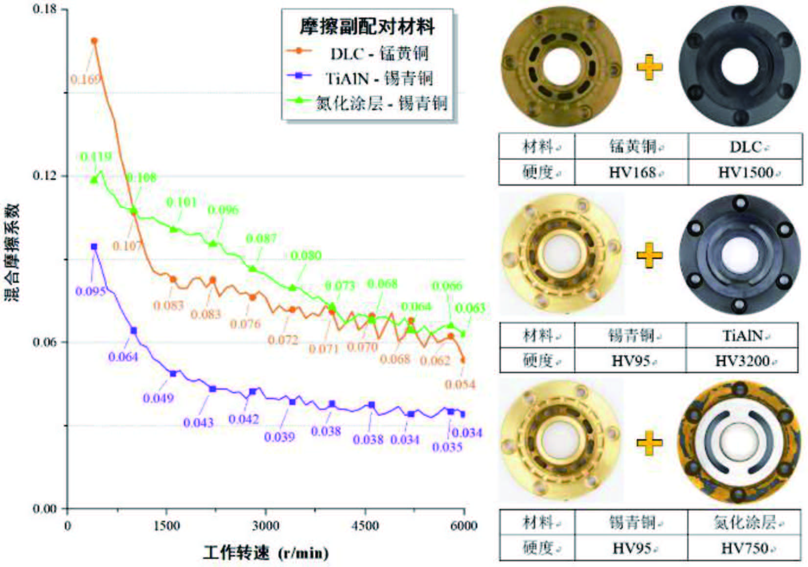

4.2 缸体/配流副配对材料的摩擦模拟试验
将采用不同材料加工的缸体/配流副样件安装在摩擦模拟试验装置中,通过调节电主轴转速、加载油缸的加载压力和系统压力来设置初始工作条件。在系统压力35 MPa、转速范围0~6000 r/min和预紧力3 kN的初始条件下,采集不同配对材料样件的摩擦扭矩试验数据,进而计算出混合摩擦系数随转速变化的曲线。
本文选取三种不同的软-硬配对材料进行试验:
TiAlN—青铜配对,TiAlN涂层具有极高的硬度和良好的耐磨性能,与青铜形成软-硬匹配。该配对在测试中展现出最低的摩擦系数,表明TiAlN涂层在减摩方面具有优越性能。
氮化—青铜配对,氮化处理后的材料表面硬度适中,与青铜配对后摩擦系数相对较高。这种配对的摩擦损耗较大,但其成本较低,适用于对寿命要求不是最为苛刻的应用场景。
DLC HMn—青铜配对,类金刚石涂层(DLC)结合了高硬度和低摩擦系数的双重特性。DLC HMn配对的摩擦系数介于前两者之间,表现出良好的综合性能。
将各配对材料的硬度差异与摩擦系数进行对比分析:TiAlN—青铜配对展现出最大的硬度差异(约3000 HV),氮化—青铜的硬度差异最小(约600 HV),DLC HMn居中(约1300 HV)。数据表明,对于软-硬配对材料,硬度差异越大,混合摩擦系数越低。这一发现对于伺服电机泵摩擦副材料的优化选型具有直接指导意义:通过增大软-硬配对的硬度差,可以在一定程度上降低界面摩擦损耗。

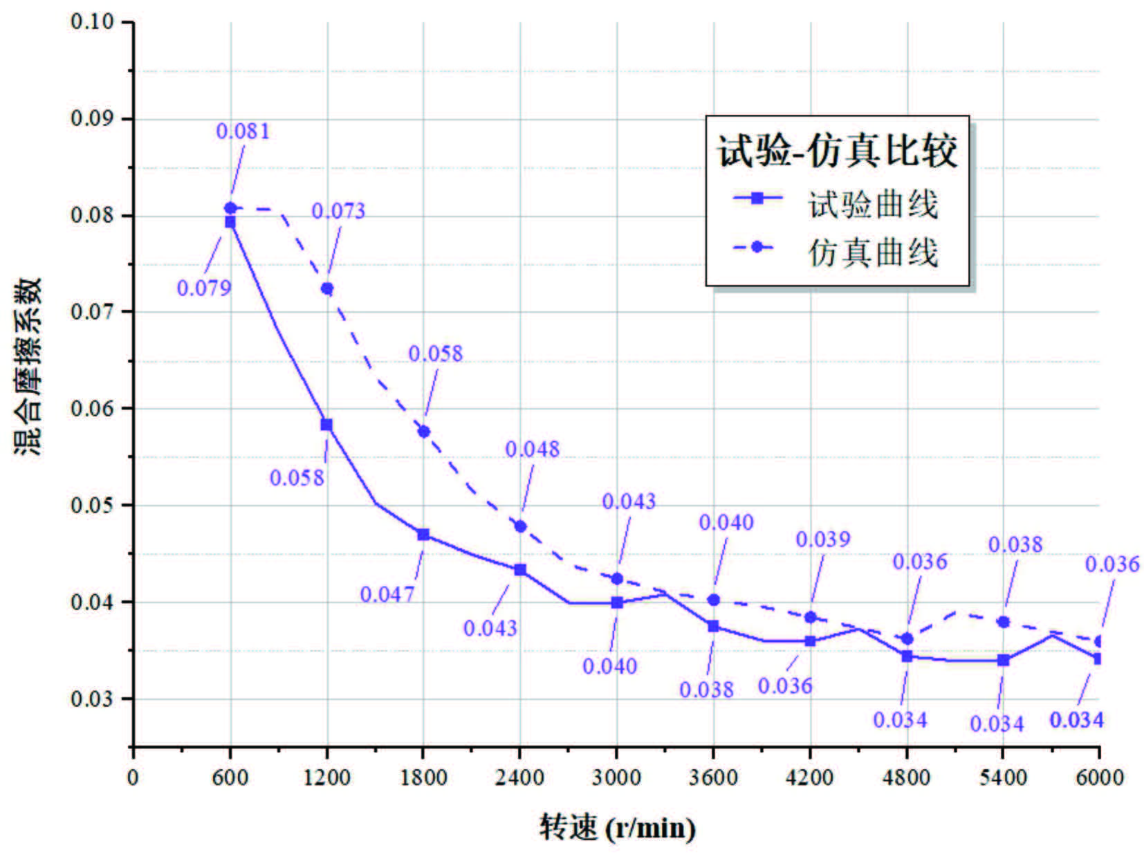

4.3 粘性/库伦摩擦分配系数的修正
将粘性摩擦和库伦摩擦分配系数ξ分别设定为不同的函数形式,获取缸体/配流副混合摩擦系数的理论表达,进而绘制混合摩擦系数随转速变化的理论曲线。根据待定函数中的系数个数选取等量的实验组数据,将相应配对材料的材料参数导入模型,并将仿真结果与试验结果进行拟合,从而获得最优的拟合系数值。
本文分别尝试了线性函数和多类非线性单调函数来描述分配系数ξ与转速n的关系。通过对比三种配对材料的仿真曲线与试验曲线,发现对于TiAlN—青铜配对,采用指数衰减型函数能获得最佳的拟合效果;对于DLC HMn配对,双线性分段函数的拟合精度最高;对于氮化—青铜配对,线性函数已能够满足工程精度要求。
修正后模型的仿真精度达到合同要求的85%以上,验证了基于配对材料试验数据进行模型修正方法的有效性和工程可用性。这一修正模型不仅能够较为准确地预测不同材料配对的摩擦系数,还能为后续不同工况下的油膜承载特性仿真计算提供可靠的理论依据。

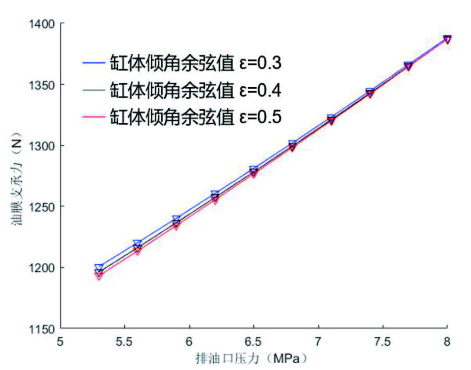

5.1 系统压力的影响
(1)低压区(0~8 MPa)的承载特性
在低压油口压力从0 MPa逐步升高至8 MPa的过程中,油膜支承力的变化规律呈现出显著的阶段性特征。仿真结果表明,在0~8 MPa的压力范围内,缸体的倾覆行为对支承力的影响并不显著。在这一区间内,油膜支承力与低压区压力基本呈线性递增关系。低压口压力每升高1 MPa,油膜支承力约增加5%~8%,增率相对稳定。
这一现象可以从物理机制上解释:在低压区间,油膜尚未建立起足够强的动压效应,支承力的增加主要来源于静压压力的升高。由于静压分布受缸体倾角变化影响较小,因此支承力与压力呈现良好的线性关系。这一结果对伺服电机泵的低压启动和低速运行工况具有指导意义——在此区间内,无需过多担忧缸体倾角变化带来的支承力波动。
(2)不同缸体倾角下的压力响应
仿真分析了在转速保持恒定的条件下,不同排油口压力对应的油膜支承力与缸体倾角余弦值的关系。结果表明:在一定的压力水平下,油膜支承力基本与缸体倾角余弦值成反比关系。
具体而言,当排油口压力处于5.3~7.4 MPa区间时,缸体倾角余弦值越大(即缸体倾角越小),油膜支承力越小。这反映了在中等压力范围内,缸体的小倾角状态不利于流体动压效应的充分发挥——楔形间隙的楔度不足,难以建立足够的动压支承。
当排油口压力超过7.4 MPa之后,不同缸体倾角余弦值所对应的油膜支承力差异逐渐缩小。换言之,随着排油口压力的持续增大,缸体倾角余弦值的变化对支承力的影响程度逐渐减弱。在高压力条件下,静压效应在支承力构成中占据主导地位,动压效应对倾角变化的敏感性被显著压制。

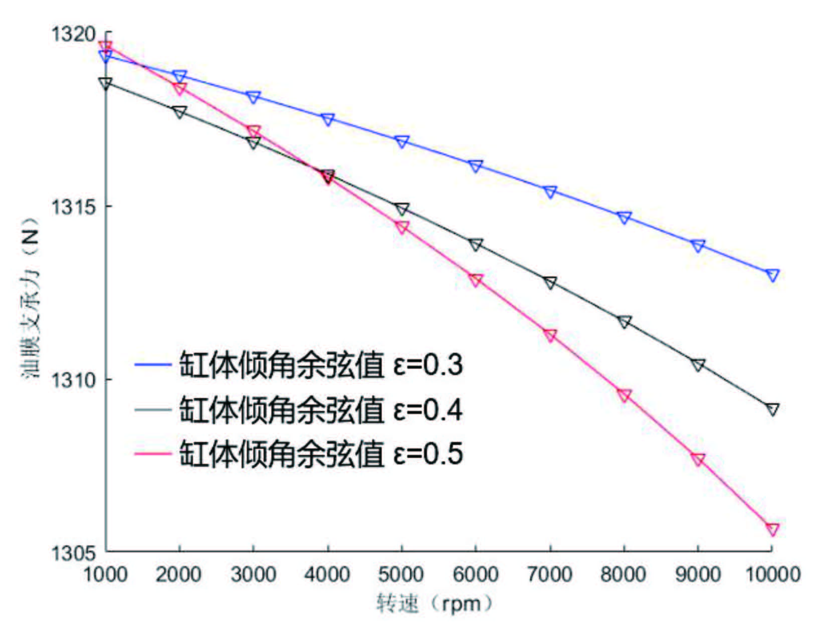

5.2 转速的影响
(1)不同倾角下的转速响应
在压力条件保持恒定的前提下,计算不同转速条件(1000 r/min、2000 r/min、4000 r/min、6000 r/min和8000 r/min)下油膜支承力与缸体倾角余弦值的关系,获得了如下规律:
当转速为1000 r/min时,缸体倾角余弦值越大(倾角越小),油膜支承力越大。这表明在低转速条件下,较小的缸体倾角有利于油膜保持较好的厚度和连续性,从而获得更高的支承力。此时,动压效应较弱,静压和油膜挤压效应占据主导。
当转速升高至4000 r/min及以上时,上述规律发生了根本性的反转:缸体倾角余弦值越大,产生的油膜支承力反而越小。这说明在高转速条件下,较大的缸体倾角能够形成更显著的楔形间隙,进而在强剪切作用下产生更强的流体动压效应。这是Reynolds润滑方程所描述的楔形效应在高转速下的直接体现。
(2)支承力随转速的变化趋势
随着转速从1000 r/min逐步升高至10000 r/min,不同缸体倾角条件下对应的油膜支承力均呈线性下降趋势。这意味着在本文所研究的高速轴向柱塞泵构型中,转速提升对于油膜支承力起到了“侵蚀”作用——高转速带来的剪切发热和油膜厚度变化削弱了承载能力。
更为关键的发现是:缸体倾角余弦值越大(倾角越小),其油膜支承力随转速升高而下降的速率越快。换言之,小倾角构型对转速升高更为敏感,其在高速工况下的支承稳定性较差;而大倾角构型虽然起始支承力偏低,但在转速升高过程中下降得更为平缓,表现出更好的速度适应性。
这一发现对航空EHA伺服电机泵的设计优化具有直接指导意义:在高转速(6000~20000 r/min)运行区域,为实现泵的稳定运行,不应片面追求缸体的小倾角状态,而应通过优化泵转子的运动行为来控制缸体的倾覆程度,使界面处于适宜的楔形状态,以获得最优的速度适应性。
结合Zhang等人对高速轴向柱塞泵缸体倾斜行为的研究,缸体倾角随转速增加而增大,且在高速低压条件下缸体倾斜最为严重。本文的仿真结果进一步揭示,这种转速诱导的倾角增大虽然在绝对值上不利于油膜厚度的维持,但若能将倾角控制在某一优化区间,反而可以利用楔形效应增强动压支承力。
