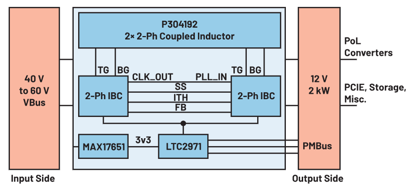

1/4砖解决方案
2 kW 1/4砖解决方案参考设计采用高可靠性四相架构,利用ADI最新 的DC-DC中间总线转换器(IBC)和耦合电感实现出色的电源传输。集成的遥测功能可通过I2C/PMBus提供连续电压监测、快速故障检测和实时配置。这款解决方案采用标准化尺寸设计,可无缝集成到各类客户平台中,有效提升系统的灵活性、效率和易用性。参见图1。
转换器
图1. 1/4砖解决方案参考设计框图,采用ADI的48 V IBC MAX17651和LTC2971

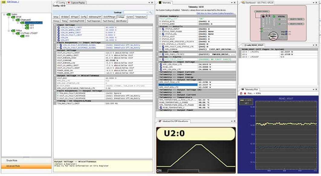

精准遥测
这款PSM通过高分辨率ADC来准确监测电压和温度。在1/4砖电路板上,它报告的输出电压和温度的精度在约±0.5-1.0%范围内,因此设计人员能够精准规划功率预算。电压、电流和温度的可靠测量,让工程师能够深入了解解决方案在不同条件下的行为,进而在保障安全的前提下,充分挖掘性能潜力。工程师可以在EEPROM中写入参数限值,并根据遥测数据微调警报阈值,从而确保解决方案始终以最高性能运行,同时避免触发不必要的故障警报。参见图2。
转换器
图2. LTC2971电压、电流和温度遥测表

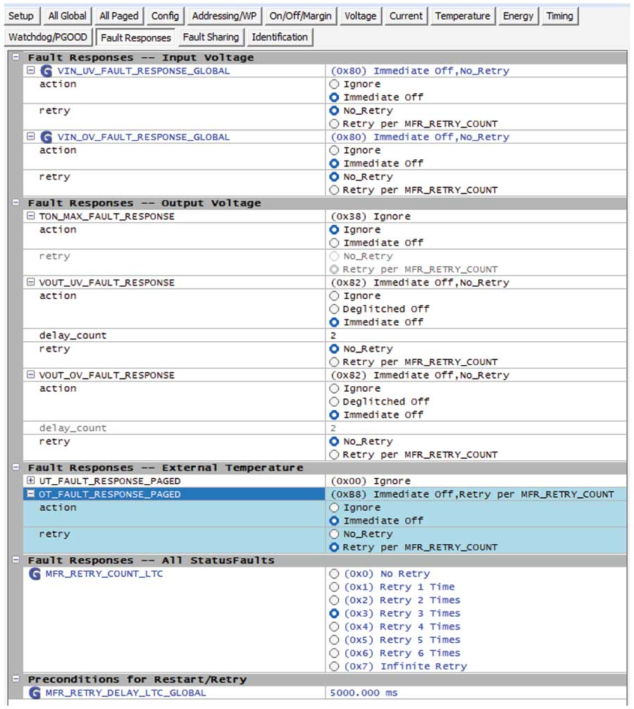

故障管理
这款PSM的一个重要优势是具有稳健的集成故障管理和事件日志记录功能。针对电压或温度违规情况,可配置触发锁存关断、自动重试或受控斜坡下降。值得注意的是,这款PSM会持续在RAM中缓冲状态和遥测数据;一旦检测到故障,它会自动将这些数据提交并保存到非易失性EEPROM中。这种“黑匣子”功能可保留故障时刻的电压、电流和温度的完整快照,为之后的精准根因分析提供可靠依据。如LTC2971数据手册中的概念图所示,当发生故障事件时,循环缓冲区内容会自动转移到EEPROM。与基本的PMBus故障寄存器或外部看门狗不同,PSM会记录完整的运行状态,而不仅仅是标记错误。这些高级特性能够增强1/4砖解决方案的可靠性,支持详细的生命周期评估,并通过持续监测和记录来延长运行寿命。参见图3。
转换器
图3. LTC2971故障设置配置表

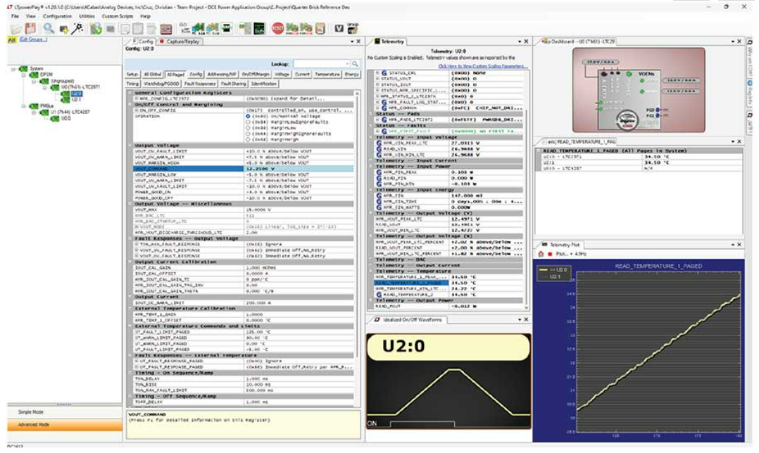

实施结果
在1/4砖解决方案电路板上,已证实这款PSM能够可靠地对IBC的运行、输入电压和性能指标进行监测。PMBus遥测保持稳定,并与经校准的台式数字万用表(DMM)测量结果一致。经故障注入测试确认,这款PSM正确地关闭了故障通道,并在MFR_FAULT_LOG寄存器中准确记录了相关事件。系统级验证表明,集成的数字电源管理没有引入额外的噪声或不稳定性,同时受控的软启动算法有效防止了栅极驱动器直通,使得输出波形干净稳定。I2C接口支持100 kHz至400 kHz的可编程频率范围,能够灵活适应不同通信要求。电压和温度读数与手册数据高度一致,误差分别在±0.1%和±0.5%范围内。参见图4。
转换器
图4. 适用于54 V转12 V系统应用的ADI参考设计,连接到LTpowerPlay

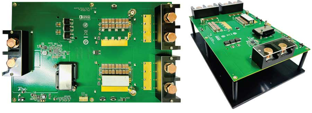

综合这些结果可以看出,LTC2971通过提供高保真监测、细粒度控制和详细诊断数据,有效增强了1/4砖电源解决方案。凭借PMBus兼容性,它能够用于最新电信系统,且几乎不会遇到互操作性问题。参见图5。
转换器
图5. 适用于54 V转12 V系统应用的ADI 1/4砖解决方案参考设计硬件
