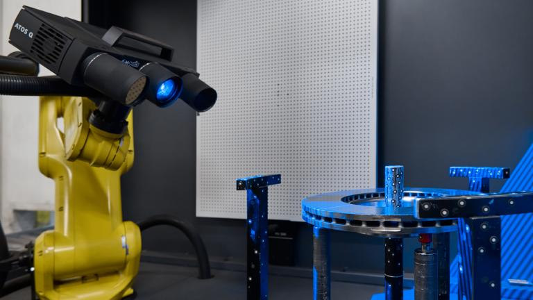

为了有效保证批量生产的质量,必须对生产过程进行监控,减少废品以及需要花费高额成本的返工。配备ATOS Q测头的光学三维测量机ZEISS ScanBox Series 4 RC可为您提供这方面的支持:系列部件的全场实际数据可直接与CAD模型或测量计划中的规格进行比较。直接在生产设备上创建检测报告,并将数据直接导出至统计过程控制系统。

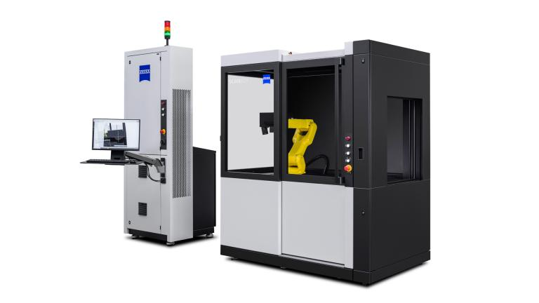

通过内置于控制塔中的人体工程学用户界面对光学三维测量机进行编程。利用ZEISS ScanBox 4105 RC,可通过上一级控制器发出的启动信号进行自动部件检测。蔡司提供基于现场总线(CC-Link、ProfiBus、ProfiNet、EtherCat、EtherNet/IP、OPC UA)的通信接口。

用于自动装载和部件检测的两种型号
使用ZEISS ScanBox 4105 RC和ZEISS ScanBox 4105 RC for eMotors,可直接在生产中实现自动化质量保证和连续监控。借助自动装卸、可重复的准确测量过程以及较低的人工成本,您可以更有效地调配员工。
配备电动滑门的光学三维测量机,用于自动装载部件。

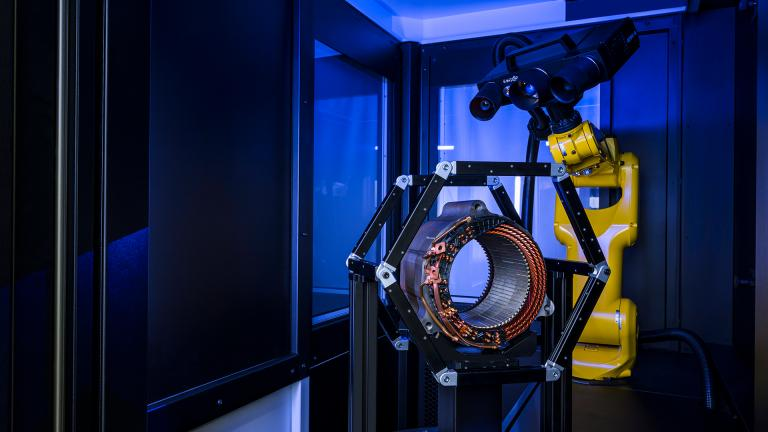

l 适用于对集成度和通量要求高的应用场合
l 人工成本低适用于电机的ZEISS ScanBox 4105 RC
可在短时间内实现发夹和定子的全自动数字化和检测。
Zeiss
l 无需实现进行表面处理
l 通过全场扫描快速检测缺陷
