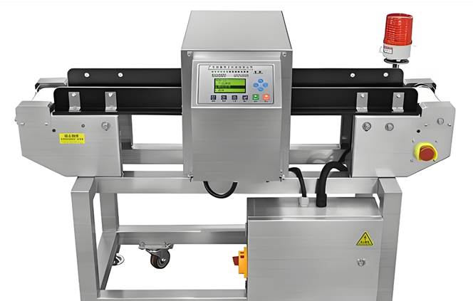

某大型休闲食品生产企业,多条生产线均配备金属探测设备,整套控制系统采用欧姆龙CP1E PLC。随着国家食品质量安全法规日趋严格,加上企业推进精益化、智能化管理,原有串口通讯模式已无法实现检测数据实时采集、自动存档与远程集中监控。
依靠人工统计、记录检测数据的方式,不仅工作效率低下,也无法适配大批量连续生产的质检管控需求。为搭建集现场操作、远程监管、数据溯源于一体的智能质检体系,企业引入YC8000-CP以太网通讯模块,补齐CP1E PLC网络通讯短板,构建标准化的金属探测质量监控平台。

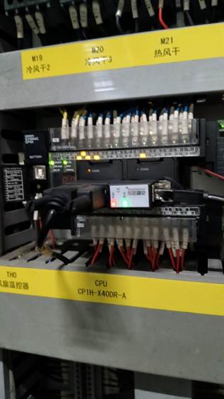

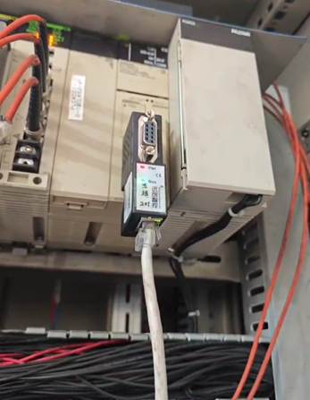

YC8000-CP模块直接插接至欧姆龙CP1E PLC的DB9通讯接口,由PLC本体供电,无需额外外接电源,适配控制柜紧凑的安装空间。
采用屏蔽超五类网线,把模块RJ45网口接入车间工业抗干扰交换机,有效抵御现场各类设备的电磁干扰,保障数据传输稳定。
三菱触摸屏通讯线缆接入模块扩展接口,实现本地高速数据交互,方便现场人员查看设备运行状态、调整工艺参数。

2. 模块安装与参数调试
硬件施工:利用生产线停产窗口期完成模块安装与接线,所有线路统一使用食品车间专用防水、防油污线槽规整布设,严格遵循食品生产卫生规范。
网络配置:通过专用调试软件设置模块静态IP、子网掩码、网关等网络参数,匹配厂区局域网段;依托模块内置Web管理页面实时监测通讯状态,并优化链路抗干扰参数,确保通讯长期稳定。
系统联调:上位机借助CX-Programmer通过以太网,远程完成PLC程序上下载、在线调试,灵活设置探测灵敏度等核心参数;使用GT Designer3完成触摸屏画面组态,实现设备状态、灵敏度数值、异物报警、数据查询等功能可视化,便于现场人员快速操作。

设备部署完成后,结合食品生产质检要求开展全场景测试,并持续优化:
数据传输测试:上位机与触摸屏同步采集探测灵敏度、异物信号、传送带转速等数据,核验数据传输实时、精准,无延迟、无失真。
远程管控测试:企业质检中心可远程监控车间所有探测设备,并在线调整灵敏度参数,指令响应迅速,远程运维便捷高效。
报警与溯源测试:模拟传感器故障、传送带卡顿、灵敏度异常等问题,两端设备同步触发报警;模拟异物检测场景,系统自动记录检测时间、位置、设备编号等信息,实现质检数据全流程可追溯。
