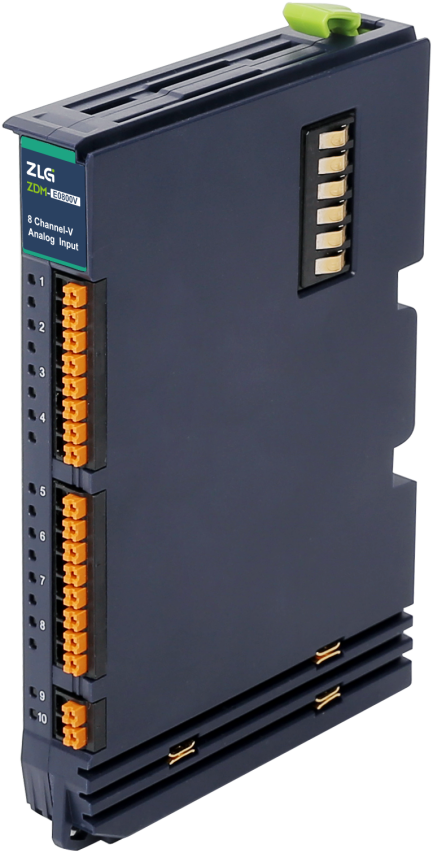

图1 产品前视图(以ZDM-E0800V为例)

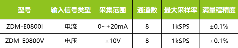

1. 模块性能参数

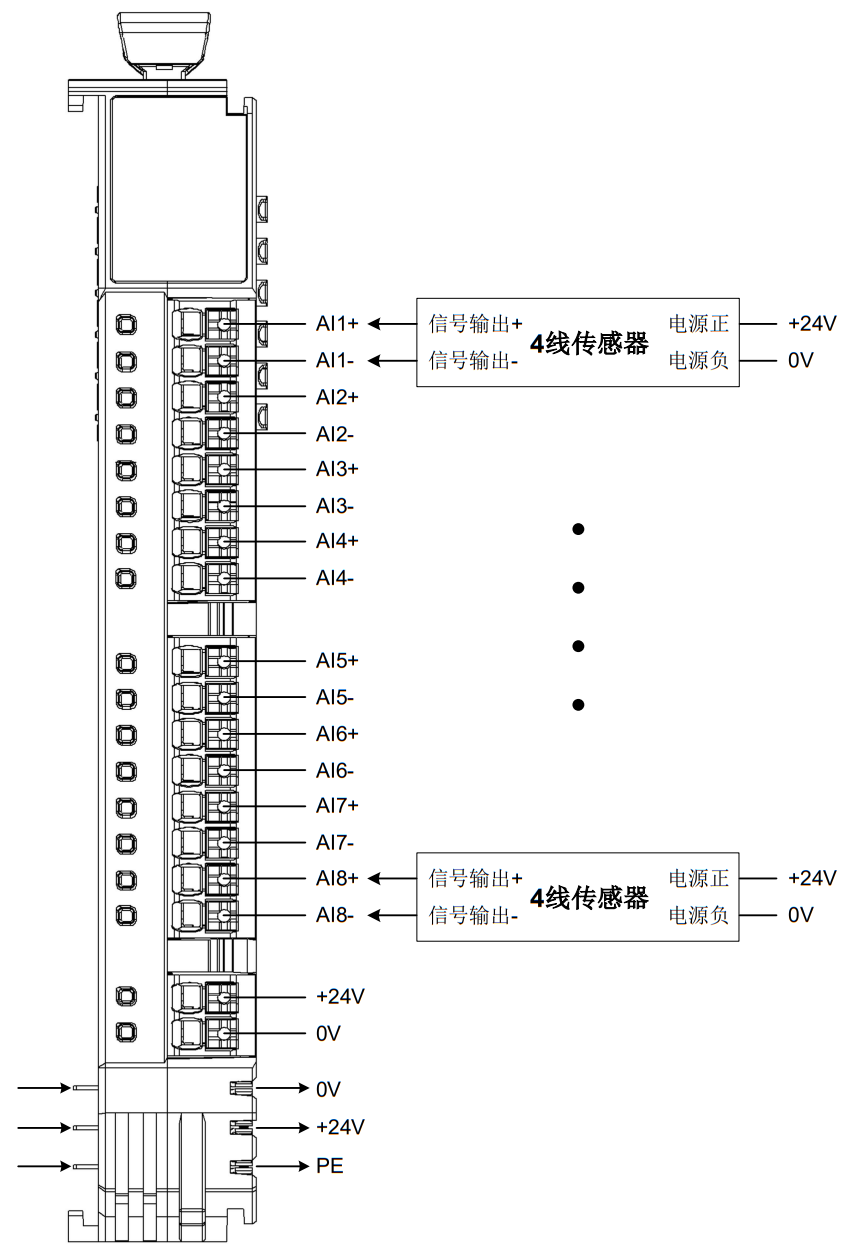

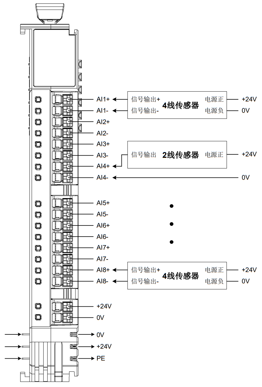

4. 产品应用接线图
采集模块
图2 ZDM-E0800I模块接线图
采集模块
图3 ZDM-E0800V模块接线图
