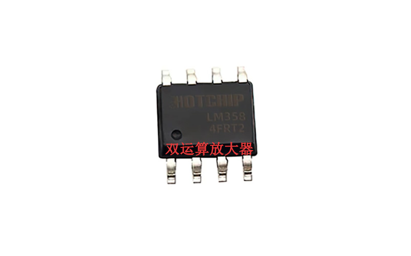

LM358

HotChip的规格书里给了两种常用封装:SOP-8(贴片)和DIP-8(直插)。打样时我习惯用DIP-8,插在面包板上调通再画板。生产时用SOP-8,封装尺寸标准,很多国产替代Pin-to-Pin兼容。
