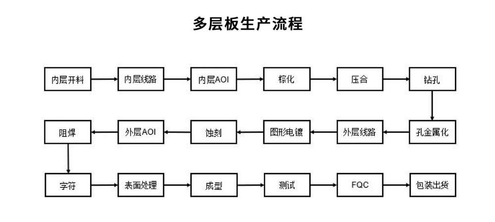

PCB多层板通常指四层及以上导电图形的印制电路板,内层由导电图形与绝缘材料压制而成,外层为铜箔,层间导电图形通过导孔互连。相比单面板、双面板,多层板增加了压合、内层线路等工序,工艺流程更复杂,技术要求也更高。

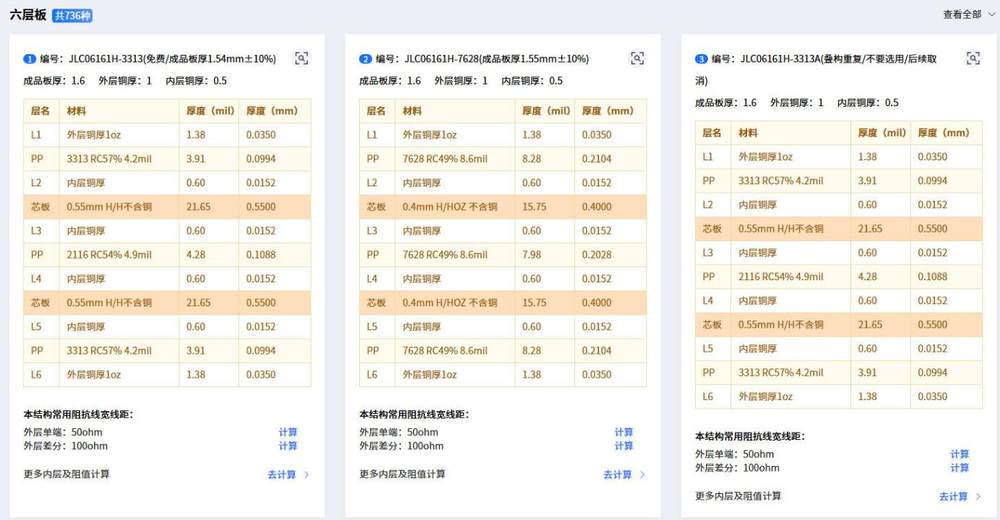

其次是线宽线距。线宽线距直接关系到布线密度、信号传输和加工良率。在BGA、高速接口或小型化产品中,如果线宽线距能力不足,工程师可能不得不牺牲布局空间、增加板层,或者重新调整设计方案。目前,嘉立创多层PCB最小线宽线距可达0.0762mm,并支持多种层压结构。
PCB
嘉立创6层板层压结构(部分)
第三是板厚与层叠。工程师在做PCB多层板打样时,不应只关注“几层板”,还要关注每一层的功能分配、介质厚度、铜厚、总板厚和层叠结构。层叠设计会影响阻抗、回流路径、电源完整性和EMC表现。对于高速信号来说,参考平面是否连续、信号层与地层距离是否合理,往往比单纯增加层数更重要。
第四是阻抗控制。高速接口、射频线路和差分信号对,通常需要精确控制特性阻抗。工程师在提交PCB资料时,最好明确需要控制阻抗的信号线位置、目标阻值、层叠要求和相关截图,避免工厂端理解偏差。
在这一点上,嘉立创多层板支持个性化阻抗设计。客户可根据嘉立创推荐叠层,将需要控制阻值大小的阻抗线截图与PCB资料一起上传;在线下单时选择“自定义阻抗”后,板厂CAM工程可根据叠层和阻值要求调整阻抗线的线宽、间距。

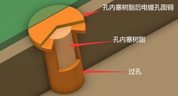

嘉立创盘中孔工艺三维图

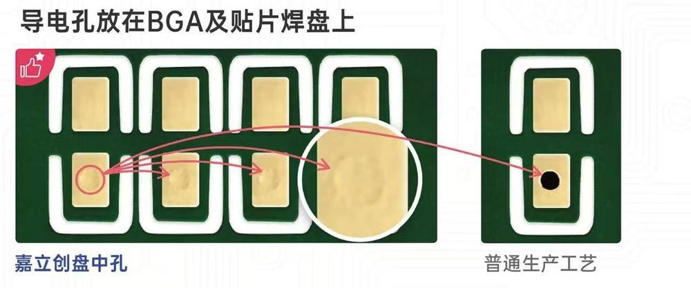

再看盘中孔工艺。对于高密度设计,尤其是带有BGA封装的产品,布线空间常常是工程师最头疼的问题之一。普通设计中,过孔会占用宝贵的布线空间;而盘中孔工艺可以将过孔放在焊盘上,通过树脂塞孔和电镀盖帽,使焊盘表面保持较好平整度,从而释放更多布线空间。
盘中孔工艺不仅有助于提高PCB设计效率、提升PCB良率,而且有利于高速板性能。尤其在BGA布线时,如果采用盘中孔工艺,可以减少绕线,让信号走线更直接。嘉立创6-64层板支持免费盘中孔工艺,这对于多层PCB打样中的成本控制和设计灵活性都有现实意义。

嘉立创盘中孔与普通生产工艺对比

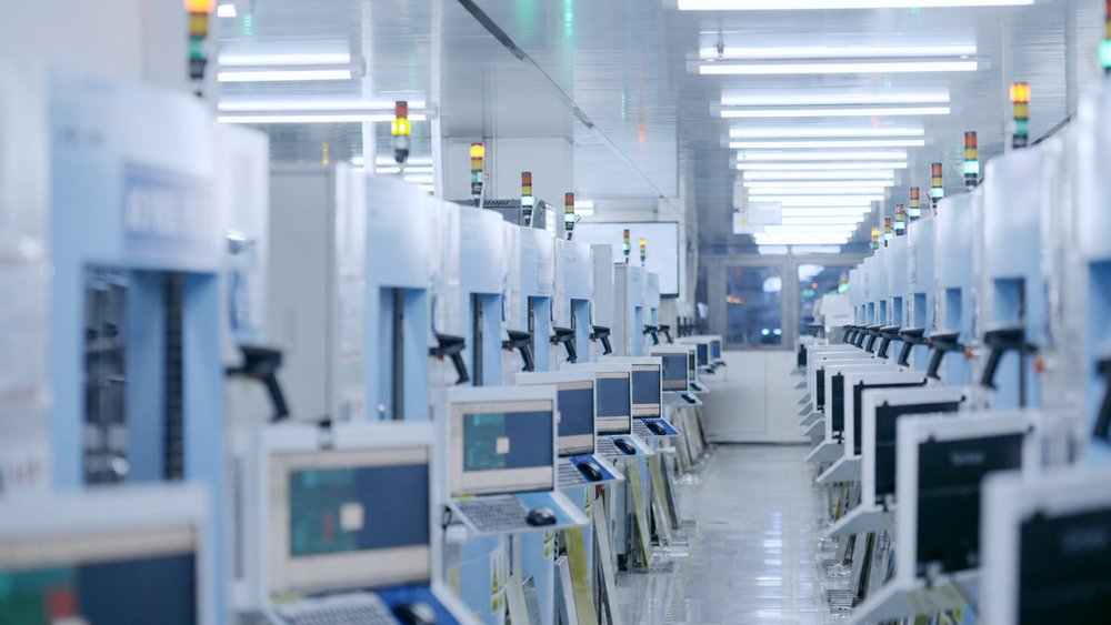

嘉立创多层板检测-飞针测试
检测是第二道保障。嘉立创多层板采用四线低阻管控、飞针测试,并在生产过程中使用AOI设备和AVI设备。四线低阻可用于准确测量低电阻值并帮助发现潜在问题;飞针测试用于保证功能性;AOI和AVI则分别从光学检测和图像检测维度提升缺陷识别能力。

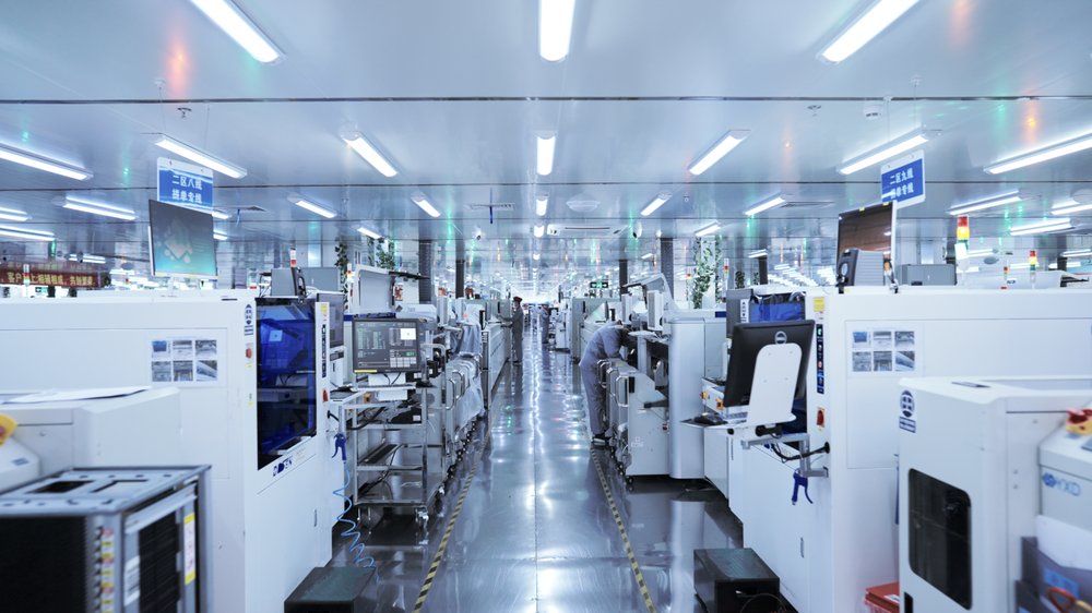

嘉立创SMT贴片车间
当然,对于一个完整的硬件项目来说,PCB打样通常只是第一步。如果后续还涉及SMT贴片和PCBA加工,工程师还需要考虑PCB、钢网、元器件、贴片等环节的衔接。嘉立创SMT提供PCB/FPC、激光钢网、SMT贴片、插件等一站式加工服务,并可配套程序烧录、通电测试、三防喷涂等工艺;同时拥有500+台高速贴片机、约300+条“贴检一体”生产线,最快可实现15小时交货。
