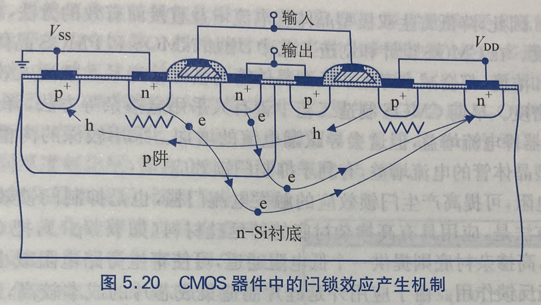

在CMOS器件正常工作情况下,寄生双极型晶体管应处于关闭状态。以寄生 npn 晶体管为例,其发射区(即 NMOS 源漏区)电位应该高于或等于其基区(p 阱),be结反偏。但是,受环境中其他电磁信号波动及辐照等影响,集成电路中的各点电位会发生瞬态变化。这种瞬态变化就有可能触发寄生双极型晶体管的开启,使器件进入电流正反馈倍增放大的闩锁状态。图5.20从双极型晶体管中载流子的注入和输运,说明这种瞬态电位变化触发闩锁效应的具体过程及机制。
晶体管
(1)如果由于某种瞬时干扰源造成CMOS输出端电位突然下降,使寄生 npn 晶体管 be结压降达到约 0.7V 正偏置,则将引起从 n+发射区向基区(即p 阱)注入电子,这些电子被负偏置的寄生管 bc结(即阱/衬底界面结)收集,进入 n-Si衬底,并在电场作用下漂移至VDD电极,形成集电极电流。
(2)寄生 npn 管的集电极电流,会在寄生pnp管的基极与发射极之间的旁路电阻上产生电压降,如果其值达到 0.7V,则使pnp 管be结正偏,从而引起空穴自该寄生管的p+发射区向基区(即n-Si衬底)注入,这些空穴可能被负偏置的衬底/阱之间寄生管 bc结收集,进入p-阱,漂移至 VSS电极,形成pnp管集电极电流。
(3)寄生pnp 管的集电极电流,又会增加寄生 npn 管的基极与发射极之间旁路电阻上的电压降,从而增强该管发射区向基区的电子注入,使 npn 管电流继续放大。
以上过程在两个寄生晶体管之间往复进行,使寄生双极型器件锁定在开启与正反馈放大状态。因此,某种瞬时干扰信号造成的寄生双极型晶体管载流子注入,可能会触发 npn与pnp 晶体管组合的正反馈电流放大过程,使CMOS电源两端VDD 与VSS之间电流急剧增加,CMOS 电路正常工作状态被破坏。这就是CMOS集成电路所特有的闩锁效应物理机制。
