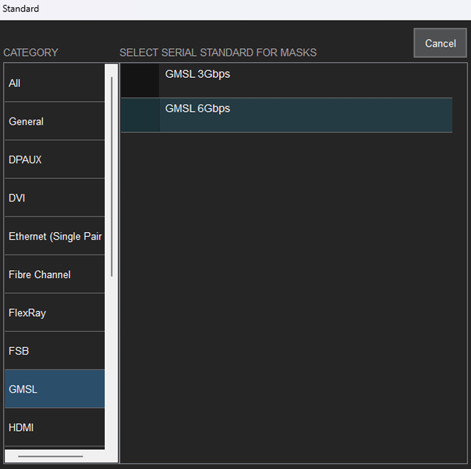

现在启用 SDAX 后,用户可以充分利用其功能对 GMSL 信号进行分析。SDAX 还涵盖了多种串行数据通信协议,如 FlexRay、DVI、Ethernet、HDMI,以及最近的 GMSL 和 GMSL2。
示波器
图 2:信号标准列表中的 GMSL 选项

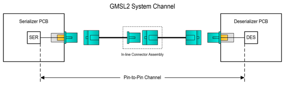

图 3:GMSL 信号路径
如图 3 所示,在 GMSL2 系统中,串行器 (SER) 模块(通常集成在汽车环境中的摄像头模块内)将并行视频和控制数据转换为高速串行流。该串行流通过单根同轴电缆或屏蔽双绞线 (STP) 传输到解串器 (DES) 模块(通常是在汽车环境中的 ECU),在此数据被重建为原始格式。这些模块之间的电缆至关重要,因为它必须在长距离和恶劣环境中保持信号完整性。
为了验证该链路的电气性能,Teledyne LeCroy 示波器被集成到测试设置中。示波器连接到电缆上的测试点(通常在 SER 和 DES 端附近),允许工程师直接探测传输信号,从而全面了解 GMSL 系统的整体性能。Teledyne LeCroy 的 SDAX 功能在此处极具价值。SDAX 支持高级眼图分析、抖动分解和噪声表征,这对于评估是否符合 GMSL2 物理层标准至关重要。

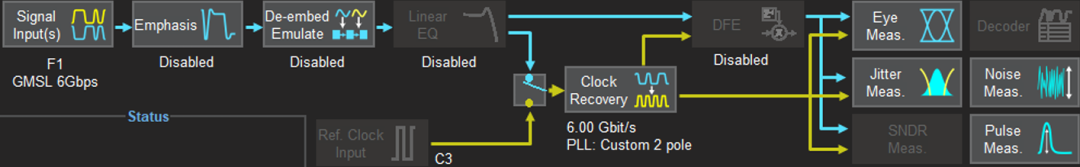

图 4:示波器中的 SDA 信号路径
图 4 展示了 SDAX 的工作路径,它提供了一套强大的深度信号完整性分析工具。在 Teledyne LeCroy 示波器的 SDAX 界面中,用户可以全面了解信号路径,并直接访问每个分析模块。
选择 “信号(Signal)” 选项卡或 “信号输入(Signal Input)” 框后,用户可以配置关键参数,例如测试通道、协议标准(如 GMSL)、标称数据速率以及输入类型(单端或差分)。还可以启用可选的输入滤波器,以在分析前进一步优化信号。
其次,均衡模块通常用于高速信号中,以减轻高频传输损耗。
SDAX 的一个强大功能是其去嵌入/仿真(De-Embed/Emulation)功能。它允许用户通过数学建模的方式,消除或模拟特定电缆、夹具或互连器件带来的影响。这对于隔离并获取被测器件(DUT)的真实特性至关重要。
时钟恢复是 SDAX 的另一项强大功能。用户可以定义符号速率、使用符号速率跟踪器、提供外部参考时钟或激活锁相环 (PLL)。
PLL 本身具有高度可配置性,可选的环路类型包括开环抖动传递函数 (OJTF)、抖动传递函数 (JTF) 和自然频率。需要说明的是,Teledyne LeCroy 已集成了专门用于 GMSL2 时钟恢复的 PLL 设置。
一旦完全定义了信号路径,SDAX 即可解锁一系列高级分析工具。这些工具包括抖动滤波、码型分析、抖动跟踪、直方图和参数测量。噪声分析也可获得类似的分析结果。
该过程的最后一步是生成详细的眼图,直观地展示所选测量点的信号完整性。
灵活的模块化架构使用户能够准确诊断信号衰减、抖动累积或噪声干扰。因此,SDAX 有助于快速、准确地进行故障排除,确保系统性能稳健并符合严格的物理层标准。

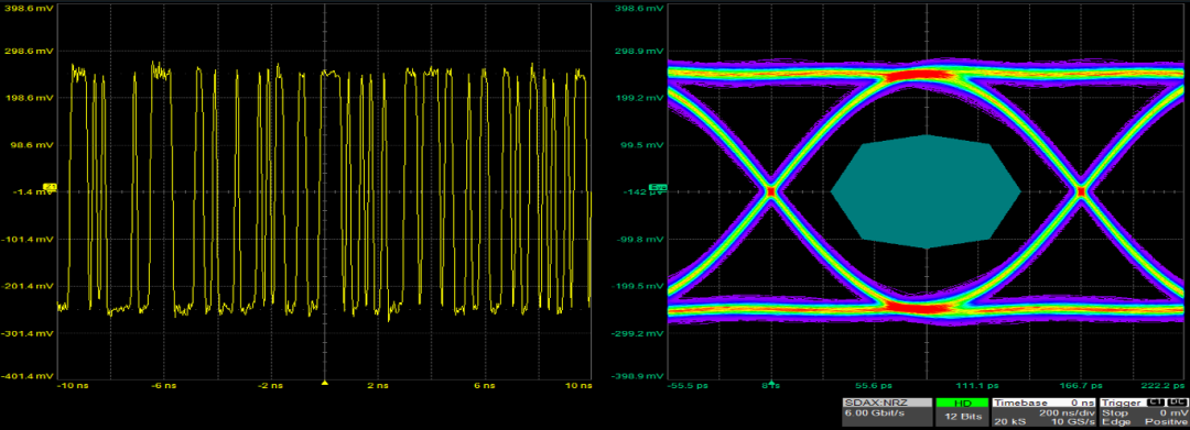

图 5:GMSL2 6 Gbps 眼图
图 5 展示了 Teledyne LeCroy SDAX 的 GMSL2 信号验证结果。左侧是时域波形,捕获了 GMSL2 6Gbps NRZ 串行信号。右侧的眼图直观地展示了信号完整性,揭示了整体链路质量。对于 GMSL2,SDAX 包含特定的合规性眼图模版,该模版定义了根据 GMSL 通信协议判定信号是否在可接受的边界,使工程师能够立即识别与标准性能的偏差。
用户可以在不同的测试点应用此 SDAX 测试设置,例如串行器输出端、传输电缆沿线以及解串器输入端,以评估信号衰减、干扰、抖动和噪声等关键参数,从而确保对整个链路中 GMSL2 物理层完整性的全面了解。
