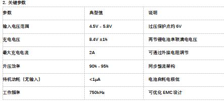

PW4253是一款专为双节串联锂电池(7.4V/8.4V)设计的同步升压充电管理IC。其核心优势在于高度集成——内部集成了功率MOSFET,采用同步整流架构,仅需极少的外围元件即可构建完整的充电方案。
  • 工作模式:5V USB输入,升压输出8.4V给两节串联锂电池充电
  • 开关频率:750kHz
  • 可调充电电流:1.14A-2A (8.4V)
  • 封装形式:SOP8-EP(底部带散热焊盘)

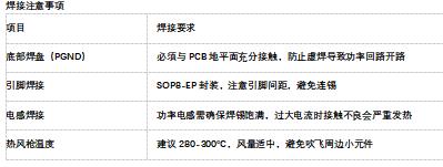

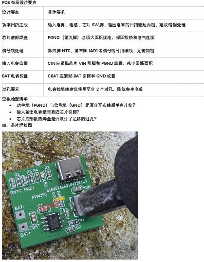

焊接后检查
  1. 目视检查:底部焊盘是否与PCB充分接触(可观察芯片是否平整)
  2. 短路测试:用万用表测量VIN与GND、BAT与GND之间无短路
  3. 电感测量:电感两端对GND无短路
测试前准备确认
  • 焊接完成后清洗助焊剂残留
  • 通电前测量VIN与GND阻抗正常

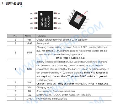

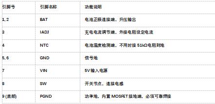

  • 确保第四脚(NTC)已接51kΩ下拉电阻

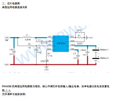

一、 测试准备与环境搭建
  1. 测试工具
    • 电源:可编程直流电源(提供5V输入)。
    • 负载:电池模拟器或电子负载(模拟两节锂电池电压,如7.4V-8.4V)。
    • 测量仪表:万用表(测量板端电压)、红外温度仪(测量温度)、高精度电流表(测量待机功耗)。

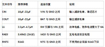

    • 待测板:确保已按规格书焊接完成,注意功率回路(电感、输入输出电容)应走线宽而短,底部PGND焊盘需可靠接地-2

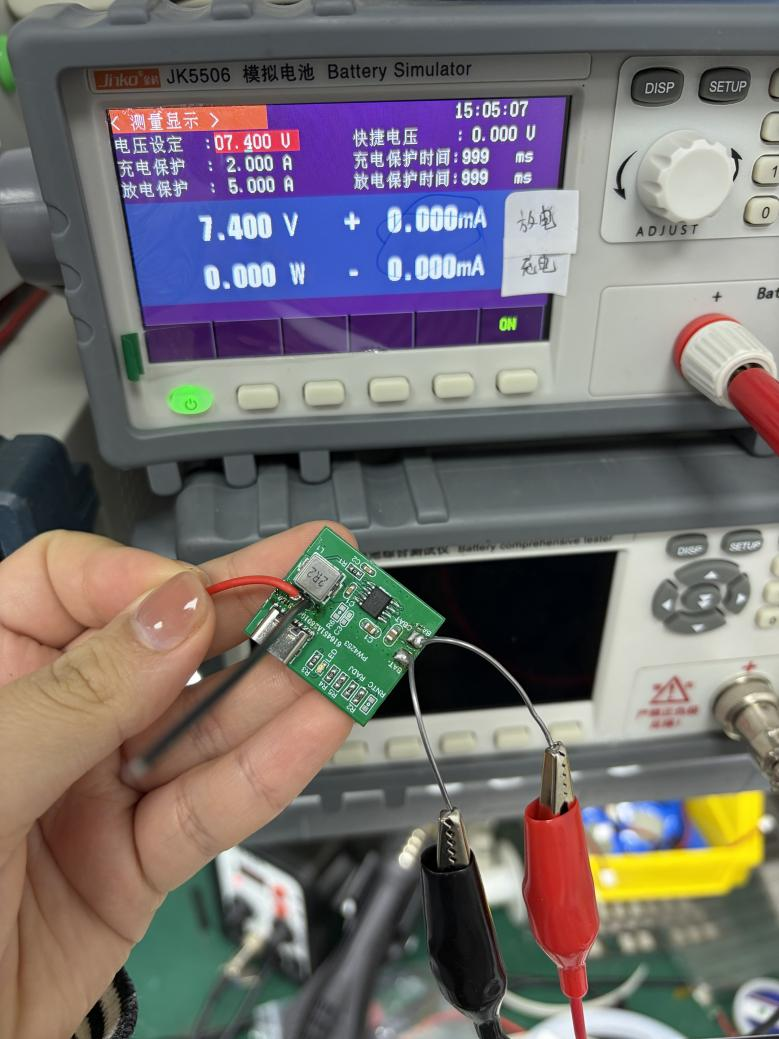

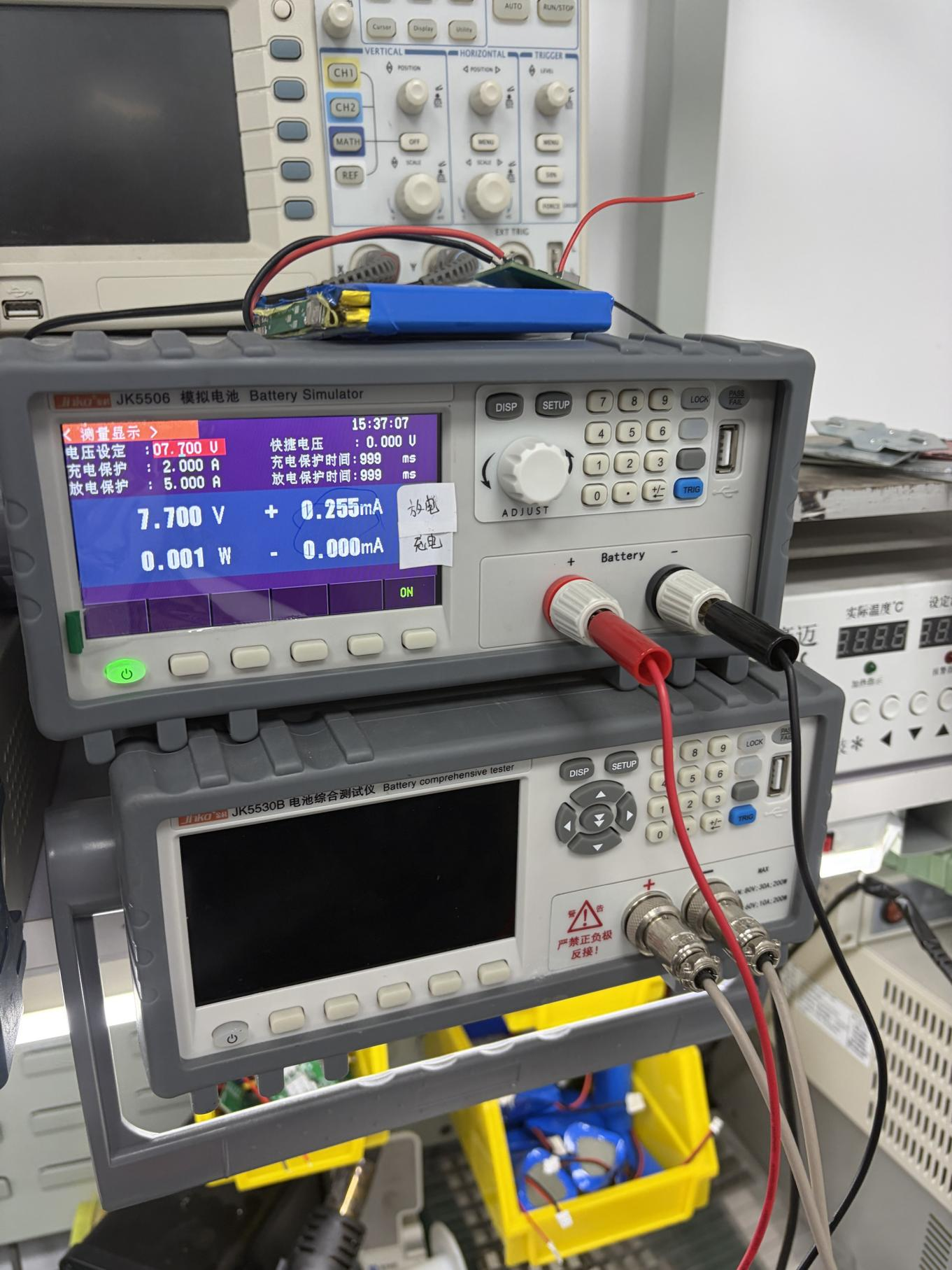

1. 电池待机功耗(自耗电)
此测试旨在测量当输入断开时,芯片从电池抽取的电流,直接影响电池的静置存放时间。
  • 操作:不接入5V输入,仅将电池模拟器连接到板端的电池接口(BAT+)。
  • 标准:将电池电压设置在7.4V至8.4V范围内,观察电流。
  • 结果:正常值应低于1微安(接近0mA),表明芯片在静态下功耗极低。

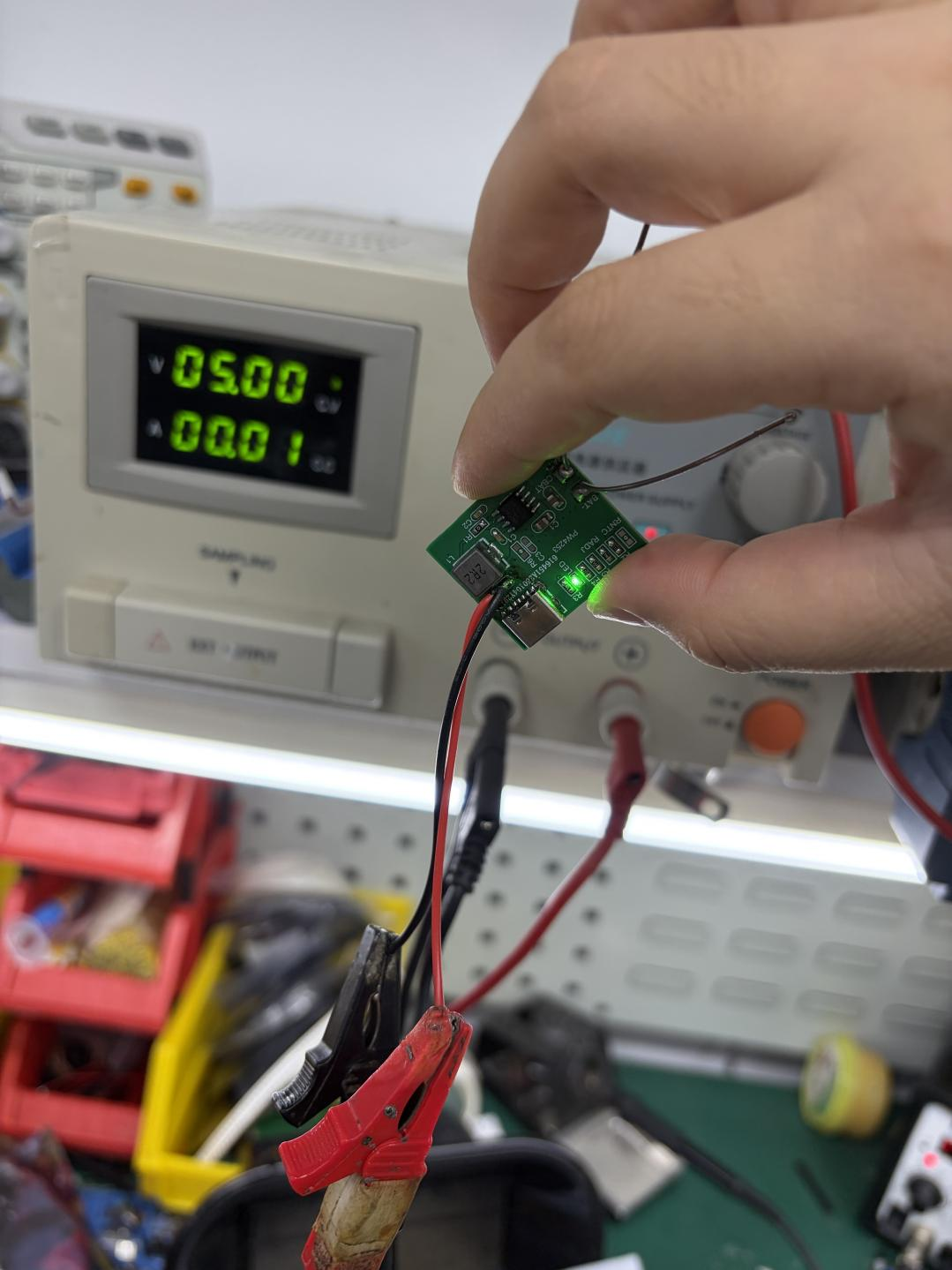

  • 操作:接入5V输入,不接电池或电池模拟器。
  • 现象:输出电压应在8.4V左右波动或跳动,指示灯呈现闪烁状态(通常频率受输出电容影响),表明芯片正在周期性地尝试检测电池,无法稳定输出大功率。

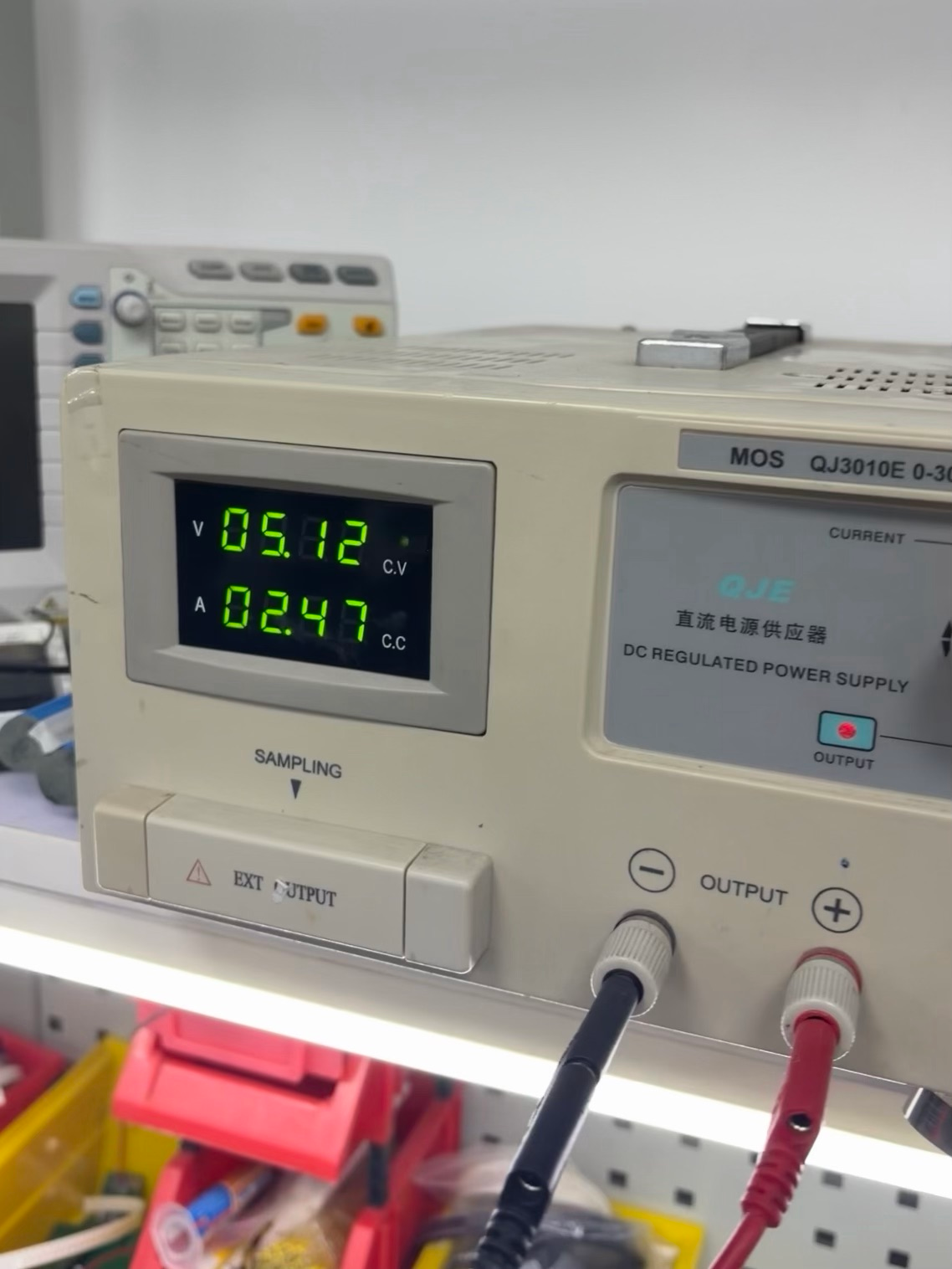

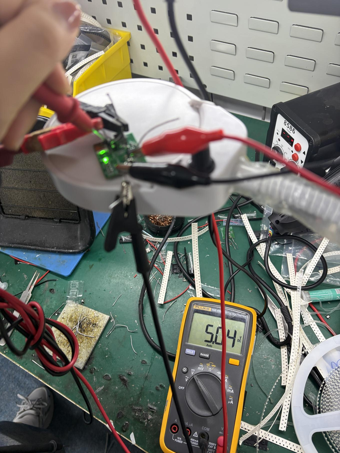

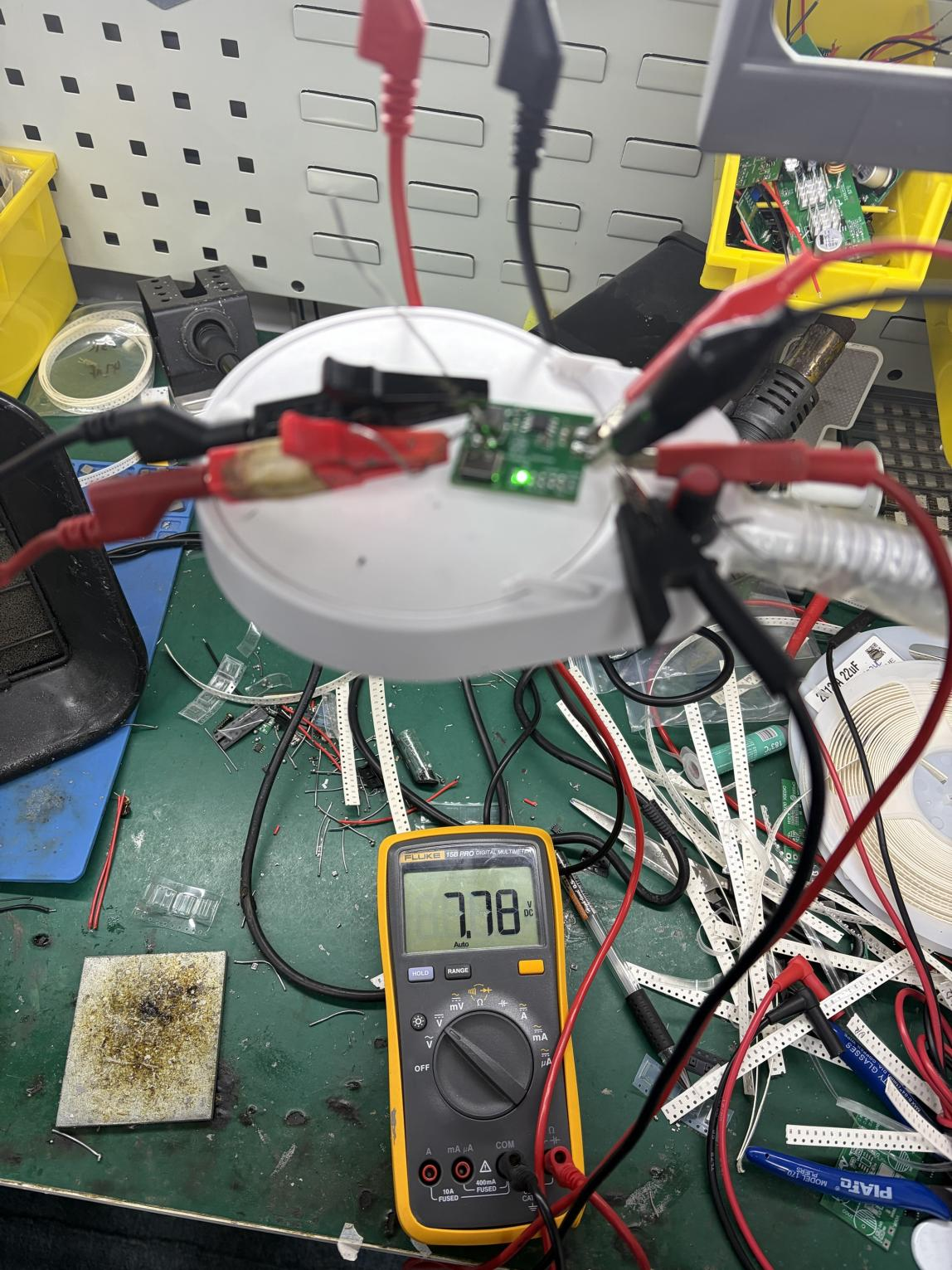

  • 操作
    1. 接入5V输入,连接电池模拟器(设置为约7.7V,即电池充电中途电压)。
    2. 读取板端输入电压
锂电池
  1.  和输入电流
锂电池
  1. 读取板端输出电压
锂电池
  1.  和输出电流
锂电池
  1. 待温度稳定后,使用红外温度仪测量芯片表面温度

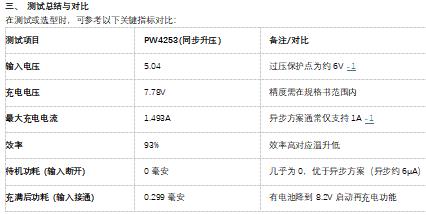

  • 数据参考(基于1.5A输出负载):
    1. 输入:5.04V/2.47A 左右(视输出功率而定)。
    2. 输出:约7.78V/1.493A。
    3. 效率:同步升压结构效率较高,通常在93% 范围。
    4. 温升:芯片表面温度(红外测得)约61.4℃ ,手摸体感约55℃。效率越高,温度越低

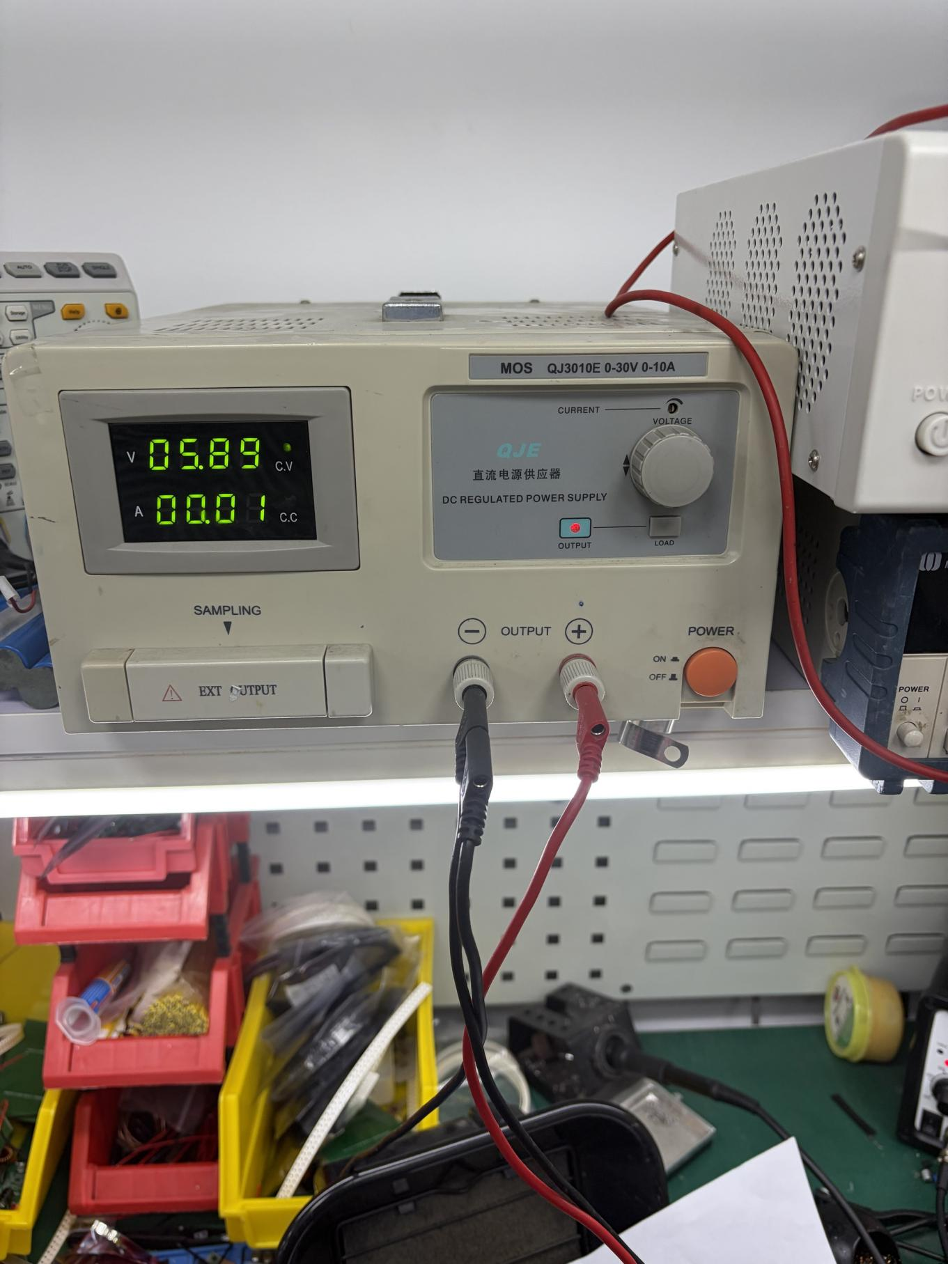

4. 输入过压保护(OVP)
测试芯片在输入电压异常升高时能否切断充电,以保护后级电路。
  • 操作:缓慢调高输入电压(从5V开始上调)。
  • 标准:当输入电压升至约 6.0V - 6.1V 时,充电电流应降为0,芯片停止充电

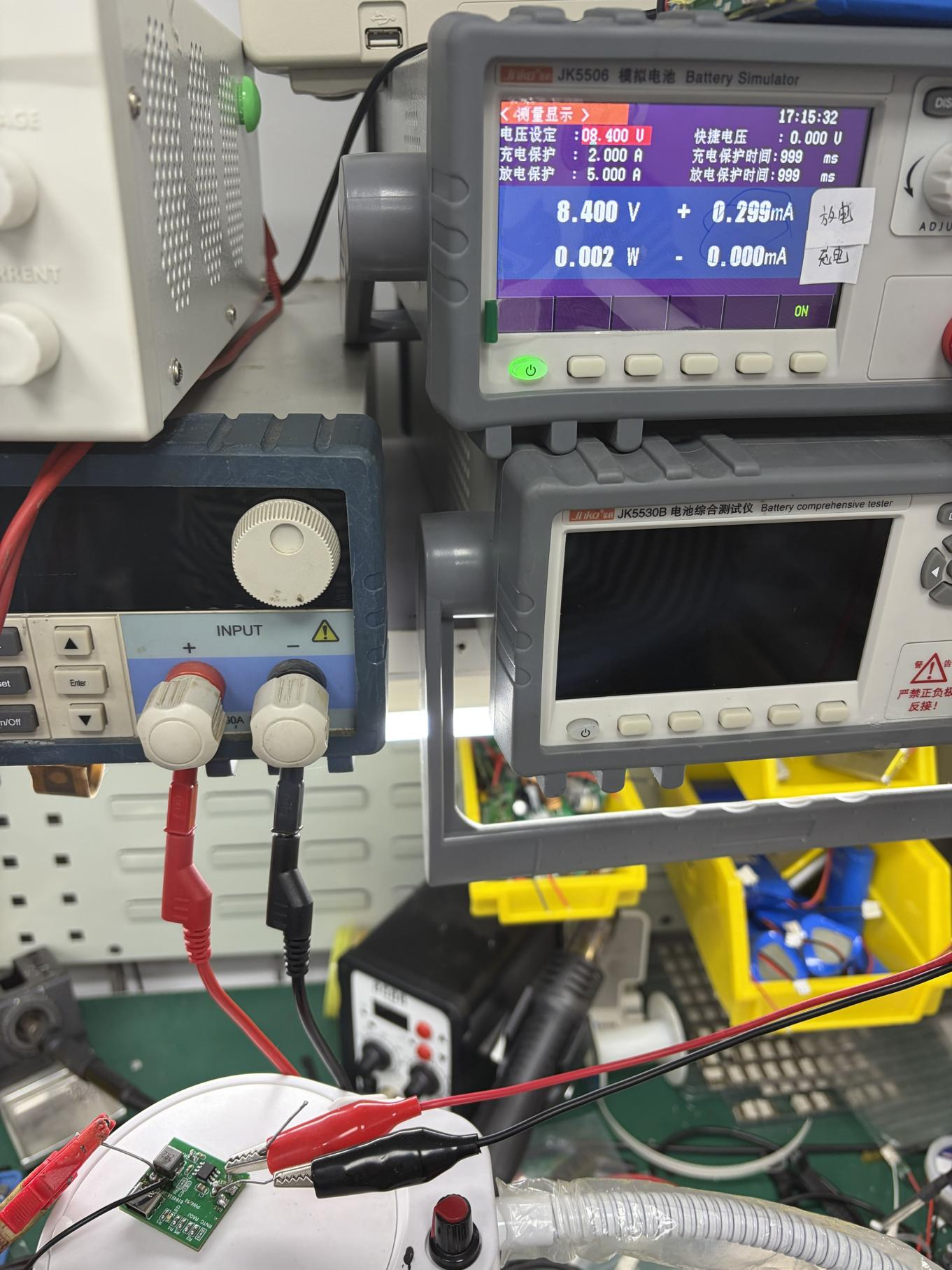

5. 充满后电池功耗(浮充管理)
测试电池充满后,如果输入电源不断开,系统维持电池满电状态所需的功耗。
  • 操作:将电池模拟器从7.4V拉到为8.4V(满电状态),接入5V输入,测量流入电池端的电流。
  • 结果:正常值约为0.299毫安(mA)
  • 补充说明:芯片采用滞环控制,当电池电压因自耗电降至约8.2V时,芯片会再次启动充电,回升至8.4V,如此循环
