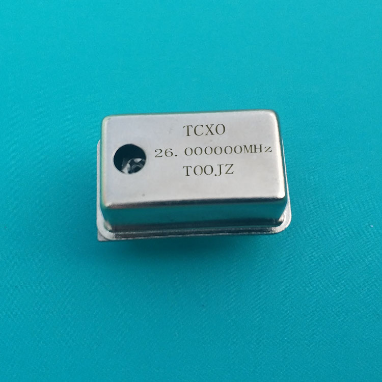

亿晶振业电子把26MHZ封装在DIP14全尺寸外壳(长方形20.32*12.5*7MM)中。对于无线通信设备而言,时钟的相位噪声直接决定了RF信号的频谱质量和接收灵敏度。全尺寸封装的充裕内部空间让石英晶片在工作时受到的机械应力更小,相位噪声更低,输出时钟更纯净。在拥挤的2.4GHz频段中,这意味着更干净的发射频谱、更低的邻道干扰和更远的有效通信距离。如果标准7MM高度限制了PCB布局,我们还支持定制5MM的紧凑高度

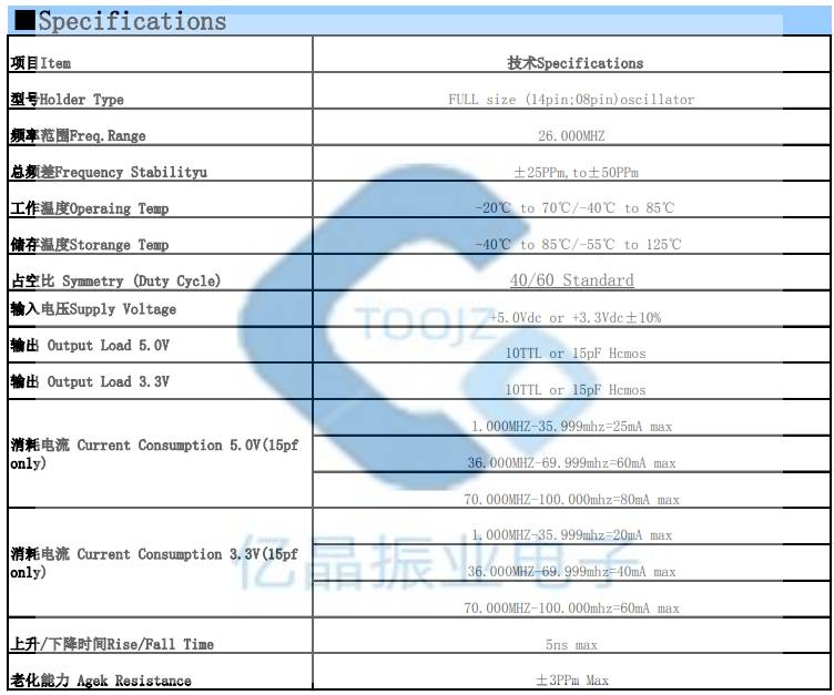

常规精度(满足大多数无线与嵌入式应用)
常温频差:默认±20PPM,可在±10PPM至±50PPM之间指定
温度频差:默认±30PPM,可在±10PPM至±50PPM之间指定
工作温度范围:默认-20℃至70℃,也可选-10℃至60℃或-40℃至85℃
对于通用蓝牙设备、物联网无线节点等场景,这套参数已经足够可靠。蓝牙规范对参考时钟精度的要求通常在±20PPM至±50PPM之间,亿晶振业的默认精度完全满足标准要求并有充足余量。

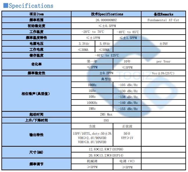

电气参数速查卡
频率:26MHZ
直插封装:DIP14全尺寸(长方形20.32*12.5*7MM)、DIP08半尺寸(正方形12.8*12.8*6.8MM),均可定制5MM高度
贴片封装:7050(7*5*1.4MM)、5032(5*3.2*1.3MM)、3225(3.2*2.5*1.2MM)
供电电压:1.8V、2.5V、3.3V、5V可选,默认出货3.3V
输出波形:默认方波,TTL和CMOS兼容
波形快速自检:用万用表直流电压档测量输出脚,方波的直流偏置约为电源电压的一半。5V供电时约2.5V,3.3V供电时约1.65V——上电后第一道排查,这个经验方法简单可靠
工作电流:一般小于50mA,具体数值请下载对应规格书
印字须知:印字上小数点后面“0”的个数是厂内编码规则,与频率精度无关,选型时不必因印字而纠结
