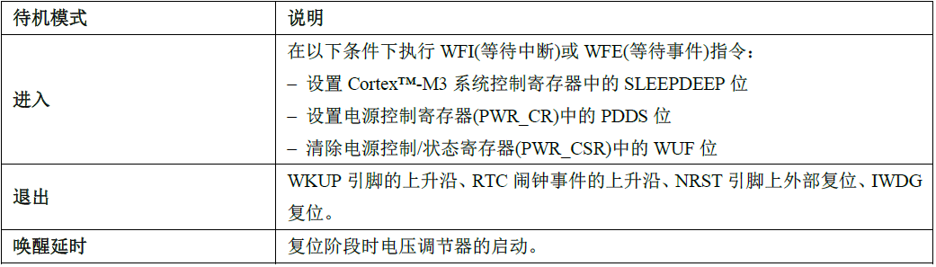

(2)退出待机模式
当一个外部复位(NRST引脚)、IWDG复位、WKUP引脚上的上升沿或RTC闹钟事件发生时,微控制器从待机模式退出。从待机唤醒后的代码执行等同于复位后的执行除了电源控制/状态寄存器(PWR_CSR),所有寄存器被复位。
mcu
表2 待机模式

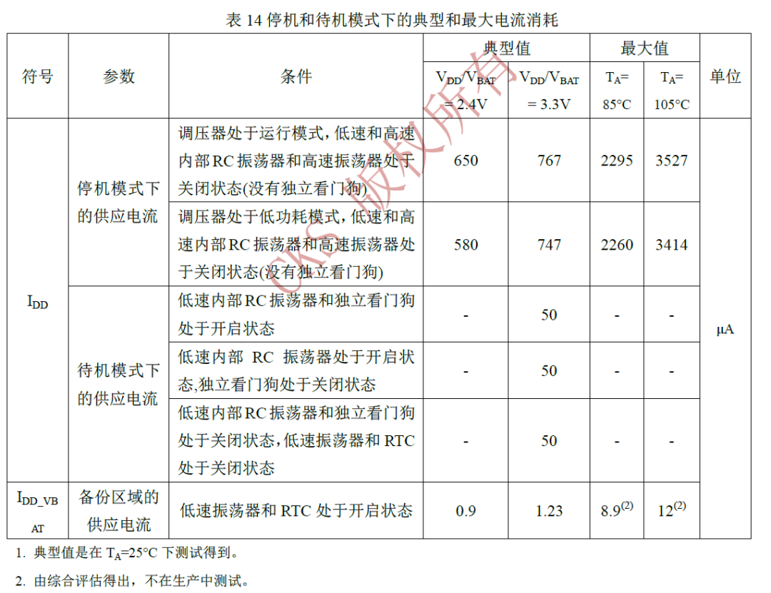

在 室温 25℃,3.3V供电,LSI、RTC 开启,IWDG 关闭,进入 Standby 模式,测得电流消耗大约 4uA,在规格书标注范围之内。
mcu
表3 停机和待机模式下的典型和最大电流消耗
