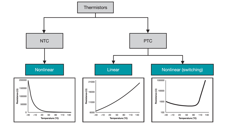

热敏电阻我们都知道,就是说对温度极为敏感的半导体电阻器,其阻值会随着温度显著变化。
半导体
根据电阻值随温度怎么变,又可以分成两类,一类是NTC(Negative Temperature Coefficient)热敏电阻,也就是负温度系数的热敏电阻。这类热敏电阻,温度升高时,电阻值下降,所以叫负温度系数。
另一类是PTC(Positive Temperature Coefficient)热敏电阻,即正温度系数的热敏电阻。顾名思义,这类热敏电阻在温度升高时电阻会增大。这类热敏电阻我们可能也比较熟悉,自恢复保险丝就是采用了这种原理。

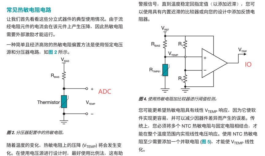

今天的主题是NTC热敏电阻,而NTC热敏电阻也有两个用途,一个是用来测量温度的NTC热敏电阻。一般把NTC热敏电阻和正常的贴片电阻串联,分压之后的电压输入给MCU的ADC引脚,当NTC热敏电阻温度变化时,MCU便可以根据采集到的ADC值反推出NTC所在环境的温度。
半导体
上图中就是NTC测温的两种用法,左边这个图里的分压点可以直接使用ADC检测其电压,而右边这种电路已经使用比较器进行阈值比较,所以输出为数字量,直接输入MCU的IO即可。

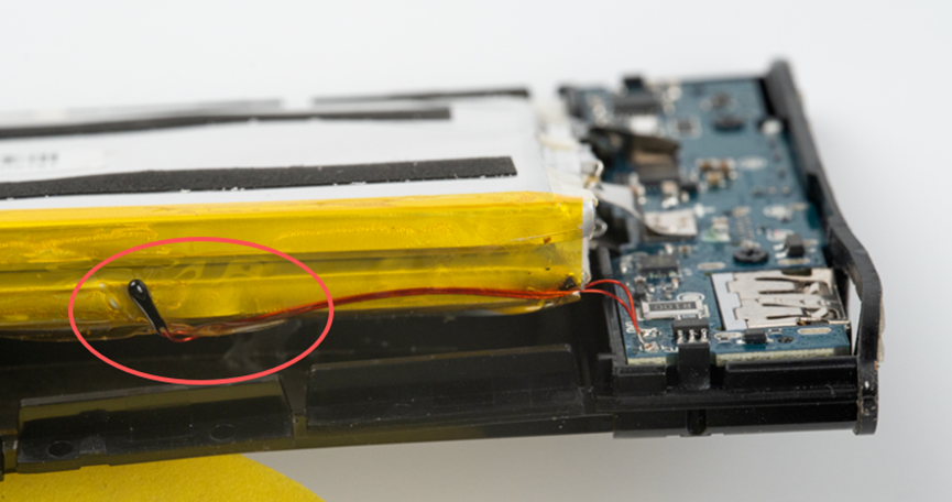

这是拆解一个小米充电宝时看到的NTC测温案例,把NTC热敏电阻从电路板上引出,贴在聚合物锂离子软包电池上,这样当电池充放电过程中,就可以实时检测电池的温度,如果温度超出阈值,就可以切断充电或者放电,保障安全。

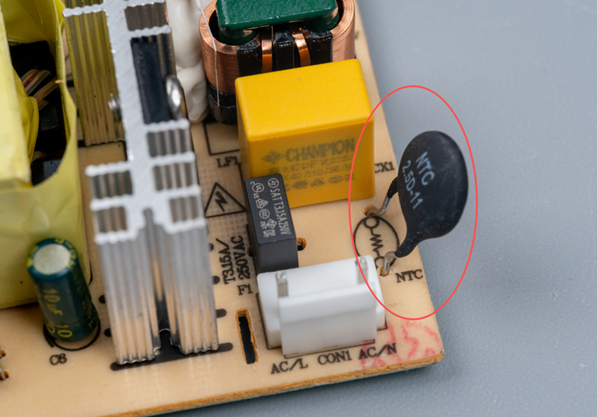

这是拆解的一台200元的LCD投影仪的电源板上的NTC热敏电阻,型号是2.5D-11,它串联在交流电输入的零线上,用来抑制开机时的浪涌电流。

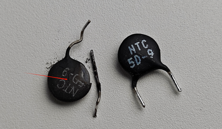

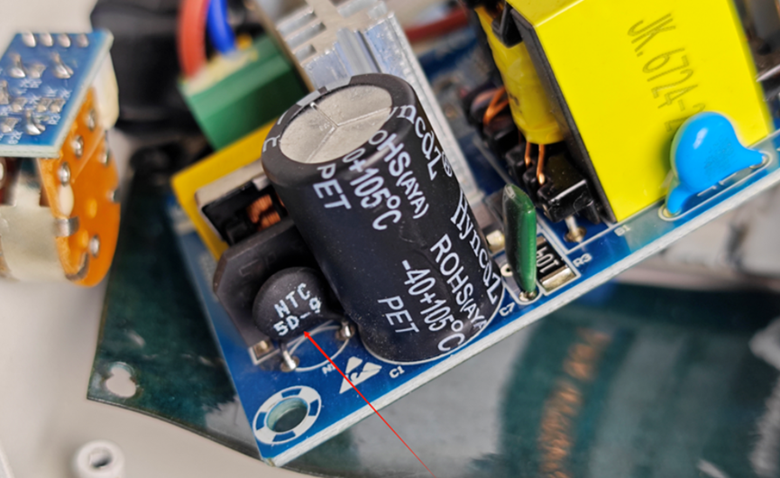

这是我平时摄影的补光灯坏了之后我打开维修,发现就是这个NTC热敏电阻坏了,于是我更换了一个上去。
半导体
这是烧坏的和要更换的二者对比,型号都是5D-9。

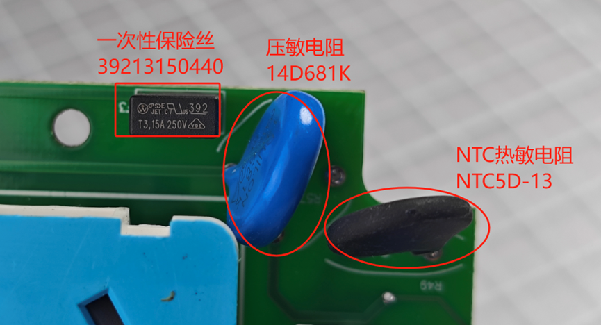

这是拆解一个智能共享充电桩时看到的NTC热敏电阻,它的型号是5D-13。

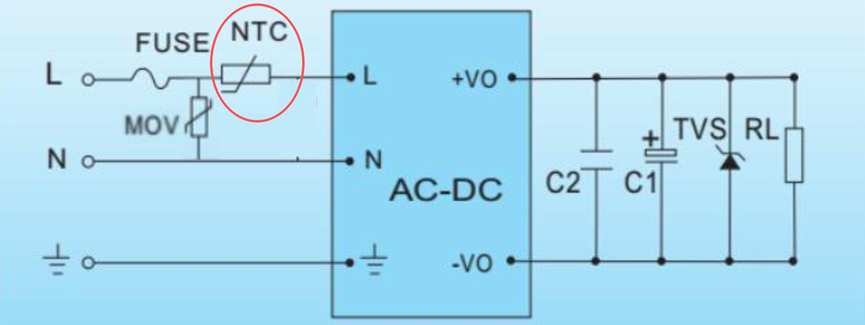

功率型热敏电阻常常应用于AC-DC电路中,用来抑制开机时的浪涌电流,上图是它所处的原理图的位置。
在开机时,由于后端电容较大,需要给电容完成充电,所以一般会产生较大的浪涌电流,而串联了NTC热敏电阻之后,就可以有效的抑制这个开机浪涌电流,并且,在完成浪涌电流抑制的作用之后,由于正常工作电流的持续作用,会使得功率型NTC热敏电阻的温度明显升高,于是它的电阻值将会下降到一个比较小的程度,这样就不会影响电路的正常工作。所以在这里串联一个NTC热敏电阻真是一举两得啊!

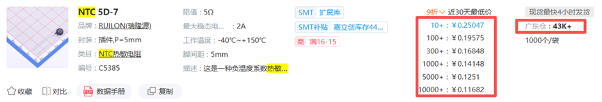

我随便在立创商城找了一个功率型NTC热敏电阻(其实不是随便找的,真实因素是它价格便宜,而且库存量超级大),和大家一起看看它的主要参数。
半导体

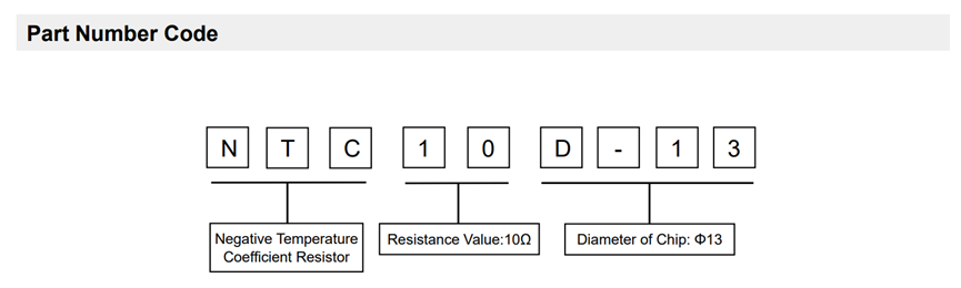

先看看它的命名方式,前面三个字母不用解释,后面的10指它的电阻值,再后面的D-13代表它的直径是13mm。这真是简单明了,比MCU或者SoC芯片的型号简单多了。

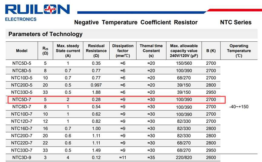

这个数据手册不是NTC5D-7这个单一型号的手册,而是一系列NTC热敏电阻的手册。其中关于NTC5D-7这个型号的技术参数是上图中框出来的这一行。
R25(Ω),这是它的标称电阻,意思是在环境温度为25℃时,1.5V 直流电压下测量到的电阻值,这是这个热敏电阻的设计值。那么这里的NTC5D-7里面的5显然就是指标称阻值是5Ω了。也就是说,在25℃条件下,用一个万用表去测量这个NTC的阻值,应该差不多就是5Ω。
Max. steady State current(A),这个是最大稳态电流的意思。指环境温度为25℃时,允许施加在NTCR热敏电阻上的最大连续电流值。NTC5D-7这个最大稳态电流是2A。
Residual Resistance(Ω),这个参数翻译过来是残余电阻值,是指在环境温度25℃时,热敏电阻流过最大连续电流时,热敏电阻的剩余电阻值。在这个NTC5D-7上,就是说流过2A电流时,这个NTC的阻值为0.28Ω。
Dissipation factor(mw/℃),这个是耗散系数,指在规定温度下,NTC热敏电阻耗散的功率变化与温度变化的比值。
Themal time Constant(s),热时间常数。这个理解起来有点麻烦,但是大概意思和电容的时间常数是比较类似的意思,只不过这个是关于热的,而电容是关于电荷充放的时间常数。这个热时间常数和耗散系数相乘之后,乘积越大,就表示这个NTC的热容量越大,抑制浪涌电流的能力也就越好。
Max. allowable capacity value 240V/120V(uF),这个意思是在不同交流电压下,该NTC热敏电阻所能承受的最大负载电容值。这里的最大负载容值,其实就是它所保护的后级电路的总等效电容。对于NTC5D-7来说,当电压240V时,后级总电容不应该大于100uF;当电压为100V时,后级总电容不应该大于390uF。既然功率型NTC热敏电阻最重要的作用就是抑制浪涌电流,那么这个参数就至关重要了。当电路接通瞬间,后级的大容量滤波电容等效于短路,会产生巨大的充电电流,而如果这个电容值越大,那么存储的电荷量就越多,浪涌电流就越大,能量也就越大。一旦总电容超过了NTC规定的这个最大负载电容值,就可能导致浪涌电流和能量超过NTC承受极限,导致NTC因过热而开裂,烧毁,甚至起火,造成安全隐患。

在我前面更换的摄影灯里面的NTC,可能就是因为负载总电容超过了NTC规定的最大负载电容值,从而导致多次开关机之后,这个NTC过载烧毁。

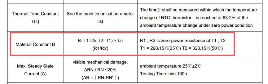

B(K),这个值是材料本身的常数,我们通常叫B值。NTC5D-7的B值是2700。
半导体
关于这个B值,可以参考数据手册中的详细定义。它有一套公式,里面还用到了ln计算,可见不是一个线性的系数。根据这个公式,实际上可以生成一个查找表,然后查表就可以反推出温度,这在测量型NTC的使用里是基操。而功率型则可以根据这个来推测温度变化带来的阻值变化的斜率,B值越高,NTC对温度越敏感,升温后电阻下降的越快,也就越容易进入低阻工作状态。
Operating Temperature(℃),这个值,看一眼就知道,是指这个NTC热敏电阻的工作温度。NTC5D-7的工作温度范围是-40~150℃。
