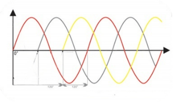

三次谐波叠加(首要因素)
商场大面积使用LED 灯带、面板灯、射灯、广告屏,这类设备内置开关电源,会产生大量3次、9次零序谐波。
三相系统中,各相三次谐波相位一致,不会在相间抵消,反而全部汇入零线叠加,终零线电流远超单相相线电流,还会造成零线线缆、端子异常发热。
同时收银机、监控、弱电设备、自动扶梯变频器也会进一步加剧谐波。

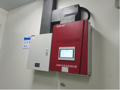

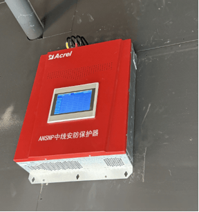

四、安科瑞 ANSNP 中线安防保护器
ANSNP是安科瑞专为低压末端三相四线系统设计的N 线电流治理 + 电气火灾防护装置,核心解决3N 次谐波 + 三相不平衡导致的零线过热、老化、起火风险,商场 / 写字楼 / LED 场景常用安科瑞电气股份有限公司。
1.核心原理
并联在配电箱内,通过互感器采样 + DSP 高速计算,输出反向补偿电流抵消 N 线谐波与不平衡电流,毫秒级响应,治理效率 **≥95%**。
2.主要功能
滤除 3N 次谐波重点针对 3、9 次等易叠加谐波,总谐波补偿率超 95%,从源头降低中性线过载风险。
安科瑞
动态补偿三相不平衡实时调节三相电流输出,将不平衡度控制在 5% 以内,避免因负载不均导致的中性线电流激增。
安科瑞
安科瑞
全面监测与主动保护实时监测电压、电流、温度等 20 余项电参量,具备过流、过压、超温等多重保护,故障自动告警并记录日志,运维可追溯。

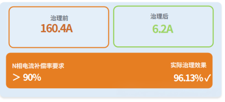

浙江某制造企业现场 LED 照明、电加热设备导致 N 线电流最高达 480A,配置 ANSNP150 后,电流降至 6.2A,补偿率达 96.13%,线缆发热、设备报警问题解决。

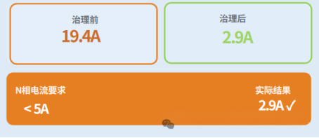

上海某商业广场商户配电箱 N 线电流超标,部署 ANSNP30 后,电流从 19.4A 降至 2.9A,满足<5A 的现场要求,三相不平衡同步改善
