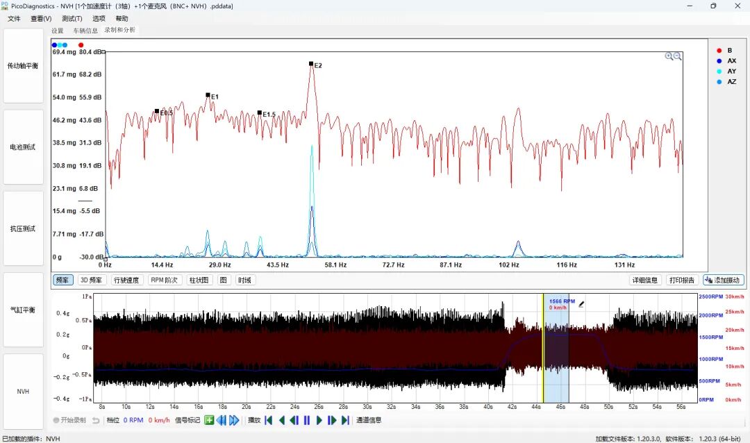

软件自动标注发动机振动阶次
确认:客观数据替代主观判断,向客户展示测量数据,与良好状态的数据作对比,精准开展维修。
验证:维修好后,采集一组维修后的数据,与故障时波形对比,用数据向您和客户证明维修效果。

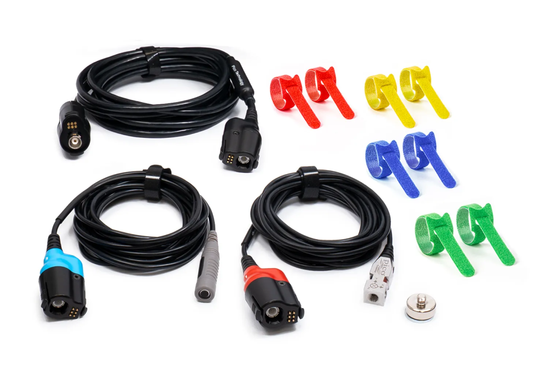

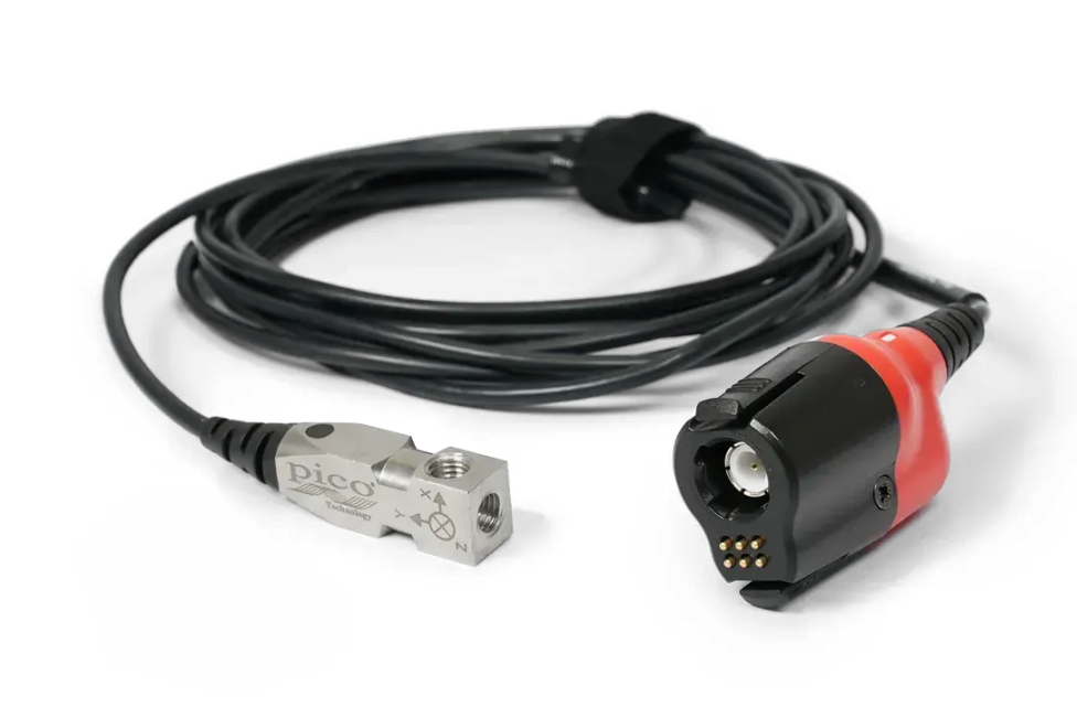

新款三轴加速度计
虹科电子

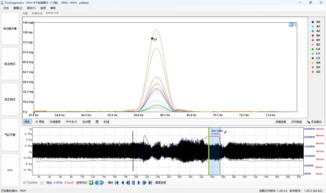

同时显示12个方向数据
新款三轴加速度计,单个探头连接单通道即可同时采集纵向、横向、垂直3个方向的振动(旧款则需同时占用3个示波器通道进行采集)。因此,四通道示波器搭配4 组探头,即可实现1次路试,4个点位、12 个方向的数据采集。相较于传统方案,减少反复拆装、多次路试的时间,诊断效率翻倍!
升级2:BNC+智能接口,接线极简零负担
NEW
全新升级BNC+智能接口,取消传统接口盒,探头可直连示波器。接线流程更轻松,线束更简洁!
虹科电子
所有探头均为BNC+智能接口

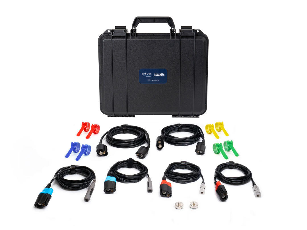

PicoBNC+ NVH 标准套装(CEP162)
包含两组麦克风、三轴加速度计、延长线,最多可同时检测 4 个点位(2 噪声+2 振动)/最高 6 轴

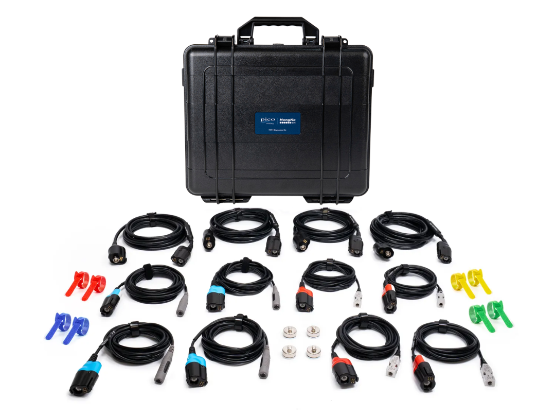

PicoBNC+ NVH 高级套装(CEP163)
包含四组麦克风、三轴加速度计、延长线,最多可同时检测 4 个点位(噪声/振动任意组合)/最高 12 轴
