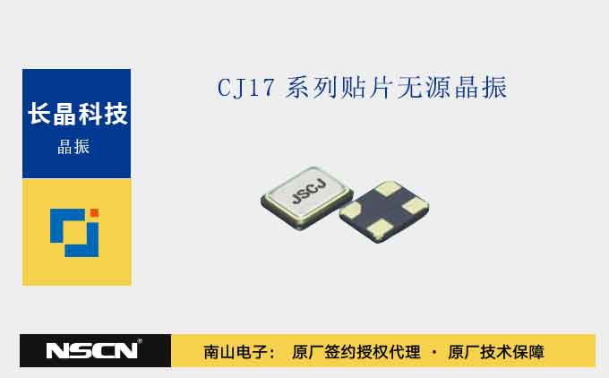

超小型封装,适应高密度设计
CJ17系列采用1612尺寸(1.6mm × 1.2mm)的SMD封装,器件高度仅为0.5mm,极大节省PCB布局空间,适合智能手机、可穿戴设备、无线模组等对尺寸有严格要求的应用场景。其扁平化设计也有助于提升抗振动能力和焊接可靠性。比如CJ17-400001010B20。
宽频率范围,灵活匹配应用需求
该系列晶振支持24MHz 至 60MHz 的基频输出,覆盖从低频控制到高频数据传输的广泛需求。无论是蓝牙、Wi-Fi、Zigbee等无线通信,还是MCU、DSP等处理器时钟,CJ17系列都能提供稳定、精准的时钟参考。
