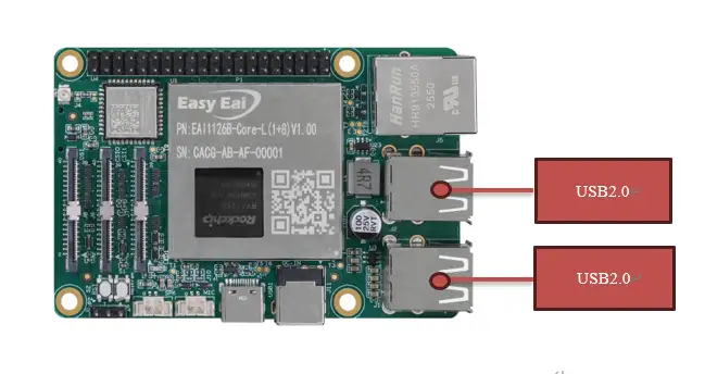

1.1 EASY EAI PI2 USB资源介绍

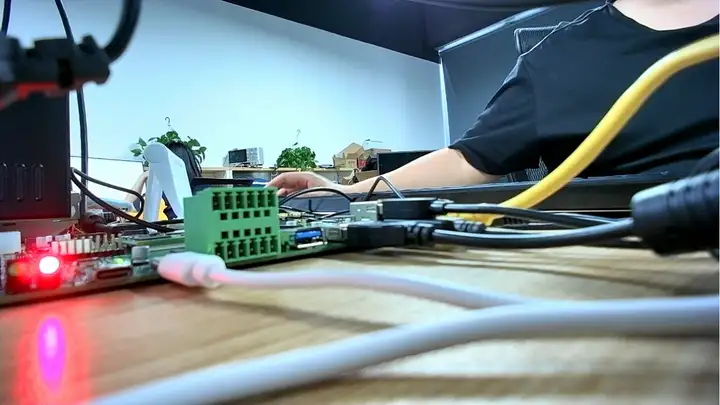

EASY EAI PI2有一路USB2.0HOST,经过一个USB Hub芯片扩展出了4个USB2.0HOST接口。
开发板
1.2 USB摄像头接入说明
通常我们建议只接入一个USB摄像头。
如果需要接入多个USB摄像头,可考虑采用Hub扩展多路USB的方式。虽然理论上可扩展127个设备,但在实际接入多个USB摄像头时需要考虑USB通道的带宽,USB集线层数(最大层数为7层--含RootHub),以及要解决设备ID相同的问题,因此非必要【不建议】这么接。
开发板
注意:虽然USB支持热插拔,但在没给底板加装外壳保护的情况下,很容易触碰到底板上的器件,甚至板卡附近有金属零件很容易造成板卡短路。因此也建议在插拔外设时,最好确保电源已经完全切断。

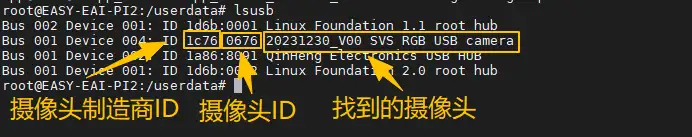

1.3 USB设备的接入管理介绍
在USB摄像头或者USB Hub进行物理连接后,我们需要知道这些USB设备是否被系统识别出来,则需要通过lsusb命令查看。
lsusb

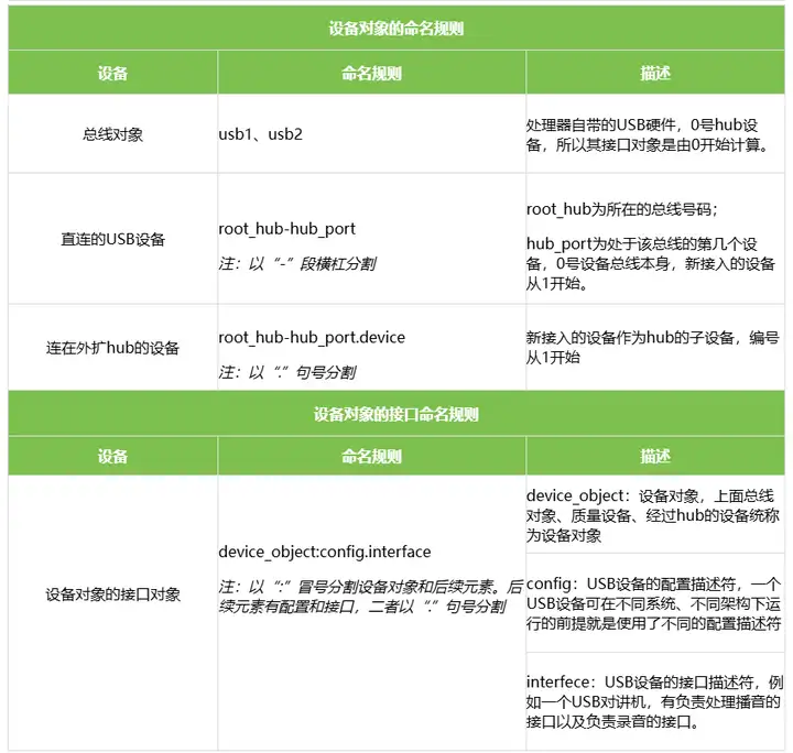

另外,在文件系统中,USB Device管理目录为/sys/bus/usb/devices,可在此处查看到从root_hub开始挂载的USB设备以及Hub设备的拓扑关系
USB设备的设备命名方式规则如下:
开发板

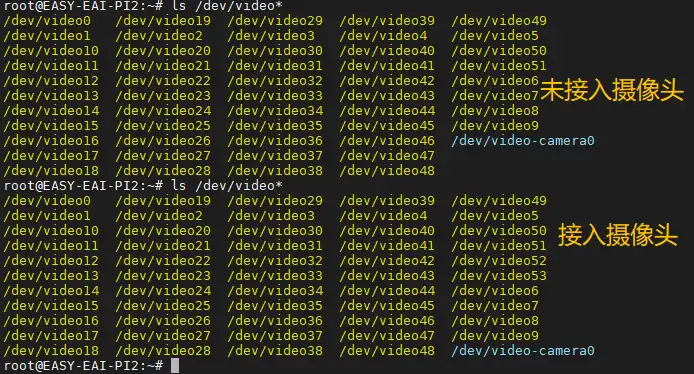

1.4 寻找可用的设备节点
rockchip平台,一个MIPI-CSI接口会对应20多个video节点(设备树定了就会生成这么多个)而且MIPI-CSI camera对应的节点,会在修改内核设备树的时候固定下来(即:内核配好了MIPI-CSI Camera个数,无论MIPI-CSI摄像头是否有接上,它的video节点情况都是不会根据MIPI-CSI Camera的接入情况而【动态】改变)。
而一个USB camera会对应2个video节点,【一般会】排列在MIPI-CSI camera的后面。通过拔插USB,观察对比video节点的变化,就可以判断出哪2个是USB camera的设备节点了。

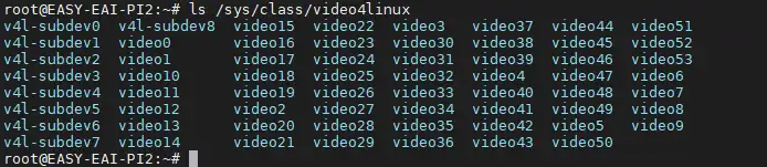

但是【最准确】的方法,还是要看一下这个video节点的【描述信息】。Linux的v4l2框架会把这些节点的描述信息统一放在/sys/class/video4linux/目录下,如下图所示。
开发板
随便进入一个描述,如video22。
开发板
通过cat命令,可以用查看这个name的内容是什么。
cat /sys/class/video4linux/video22/name
开发板
那么,我们则需要使用以下命令,对【所有video节点】进行扫描与【筛选】。
grep -i "usb" /sys/class/video4linux/video*/name
开发板

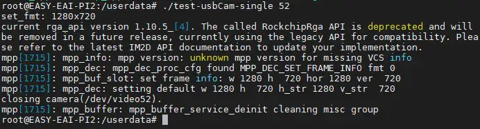

2.3 例程运行
通过串口调试ssh调试,进入板卡后台,定位到例程部署的位置,如下所示:
cd /userdata
开发板
运行例程命令如下所示(52,就是/dev/video52):
./test-usbCam-single 52
2.4 运行效果
执行效果如下所示。
开发板

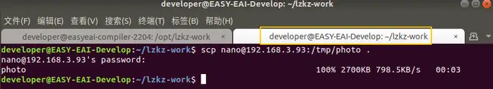

例程运行完之后,会在/tmp目录下得到一张photo图片。回到虚拟机里,新开一个终端窗口,通过scp命令把图片拷回来:
开发板
然后把photo用mplayer命令播放出来,如下所示。
ffplay -f rawvideo -pixel_format bgr24 -video_size 1280x720 photo
例程默认分辨率为1280x720,故w和h的参数对应填入1280和720。当出现图片异常时,说明分辨率等不太对应于手头的摄像头,所以需要调整usbcamera_init()的分辨率,例如640x480。

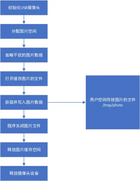

示例代码路径为:02_camera/test-usbCam/single-cam.c。USB Camera API的测试案例代码逻辑流程如下所示:
开发板
3.1 源码说明
int main() { if(1 == argc){ printf("\nerr: Missing parameter!\n"); printf("================= [usage] ==================\n"); printf("example:\n"); printf("\t%s <51/52>\n", argv[0]); printf("--------------------------------------------\n"); return 0; } int cameraIndex = atoi(argv[1]); char *pbuf = NULL; int ret = 0; int skip = 0; FILE *fp = NULL; ret = usbcamera_init(CAMERA_INDEX, CAMERA_WIDTH, CAMERA_HEIGHT, 0); if (ret) { printf("error: %s, %d\n", __func__, __LINE__); goto exit3; } pbuf = (char *)malloc(IMAGE_SIZE); if (!pbuf) { printf("error: %s, %d\n", __func__, __LINE__); ret = -1; goto exit2; } //跳过前10帧 skip = 10; while(skip--) { ret = usbcamera_getframe(CAMERA_INDEX, pbuf); if (ret) { printf("error: %s, %d\n", __func__, __LINE__); goto exit1; } } /* tips: 可以在Ubuntu下用mplayer播放录制图像 * mplayer -demuxer rawvideo -rawvideo w=1280:h=720:format=bgr24 photo -loop 0 */ fp = fopen("/tmp/photo", "w"); if (!fp) { printf("error: %s, %d\n", __func__, __LINE__); ret = -1; goto exit2; } fwrite(pbuf, 1, IMAGE_SIZE, fp); fclose(fp); exit1: free(pbuf); pbuf = NULL; exit2: usbcamera_exit(CAMERA_INDEX); exit3: return ret; }
其中usbcamera_init(),usbcamera_getframe(),usbcamera_exit()是对v4l2接口调用的易用化封装。具体实现于02_camera/commonApi/usb_camera/usb_camera.c
