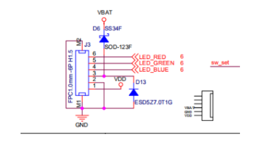

1.针对ESD测试会打坏DCDC IC的情况,我们在VBAT上对地并联ESD(ESD7D200TR),并且对地并一些小电容(10NF,1NF),如下图黄色箭头处;并且串联磁珠(CVB1608E102T),如下图红圈处:​
ESD

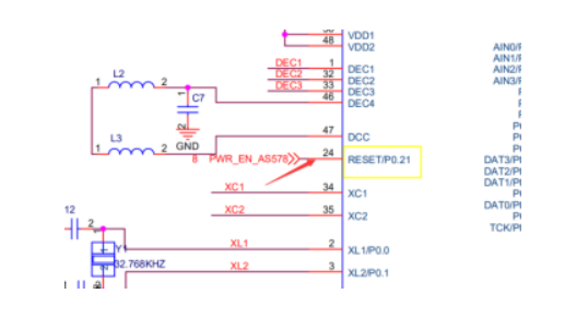

2.针对复位现象,在RESET复位信号上对地并联ASIM ESD(ESD5D150TA),如下图红色箭头处,并且在靠近IC引脚这边串联ASIM磁珠(CVB1005C182T),建议再对地加一些小电容(1NF,100PF)。
ESD
