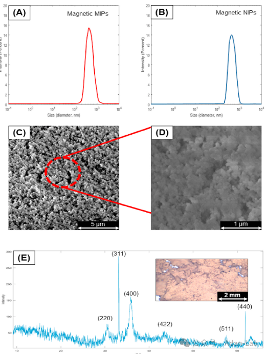

图3.磁性聚合物的表征
(A)磁性MIP和(B)磁性非印迹聚合物(NIP)的动态光散射(DLS)尺寸分布图。扫描电子显微镜(SEM)在两个放大尺度(C)、(D)下观察磁性分子印迹聚合物的图像。(E)经基线校正的MIP包覆磁铁矿(Fe3O4)纳米颗粒的X射线粉末衍射(XRD)曲线,并注明了衍射面。插图显示了用于分析的聚焦的MIP粉末。

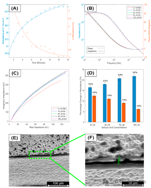

图4.功能化分子印迹聚合物层的优化与表征
(A)0.1赫兹的阻抗曲线图,与阻抗的百分比变化一起随时间绘制。实线是与实验数据拟合的对数趋势线的曲线图。传感器与磷酸盐缓冲盐水(PBS)和不同浓度SA在0.1M PBS中孵育后的Bode(B)和Nyquist(C)图。(D)涂有MIP和NIP的传感器在不同浓度的SA中孵育后,在0.1赫兹处阻抗变化百分比的条形图。误差条由n=5确定。MIP涂层MN横截面的扫描电子显微镜照片在两个尺度(E)、(F)。

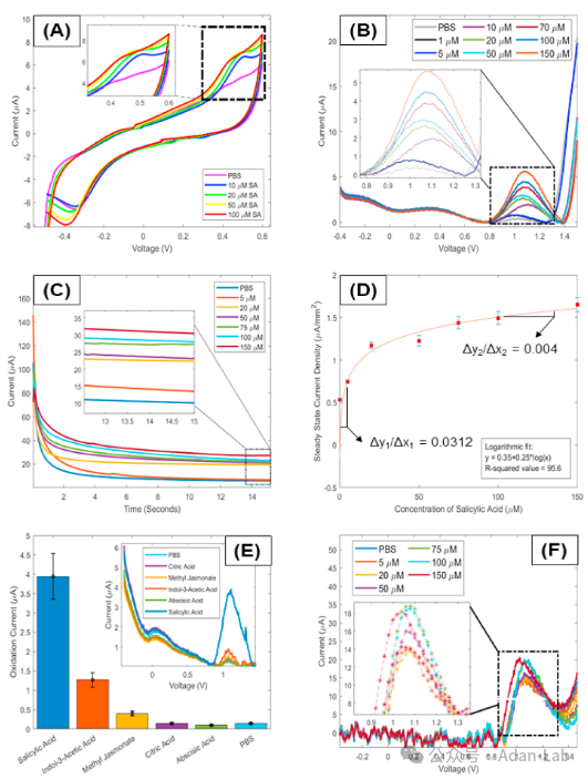

图5.传感器的电化学表征
(A)MIP涂层传感器在PBS和不同浓度SA中孵育后的循环伏安曲线。(B)MIP涂层传感器在PBS和不同浓度SA在0.1M PBS中的基线校正方波伏安曲线。(C)SA股票的计时安培曲线,单位为0.1M PBS。(D)SA氧化稳态电流密度与浓度的函数关系图。误差条由n=10确定。用于估计传感器灵敏度的两个点的计算斜率如图所示。(E)被评估的植物激素和PBS在+1.1V的氧化电流。误差条由n=5确定。(F)使用定制恒电位仪获得的SWV曲线图。
