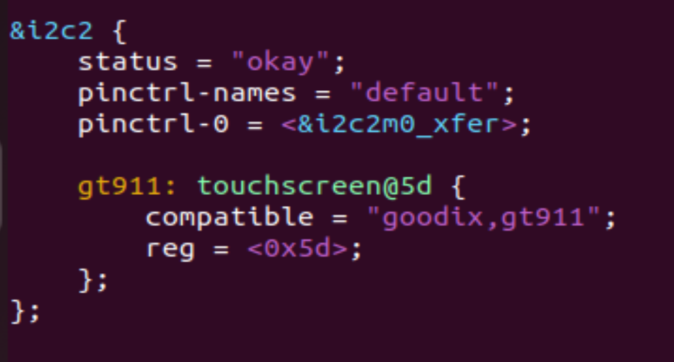

正常情况下,我们只需要:
1. 在设备树里打开对应 I2C 控制器;2. 配置 pinctrl、clock、status 等资源;3. 在该 I2C 节点下挂载从设备;4. 通过 I2C 设备驱动、i2c-tools 或 i2c_transfer 访问设备。
比如设备树里可能会看到:
I2C
真正通信时,上层只要发起传输请求,硬件控制器就会自动完成:
Start;地址发送;读写位;ACK/NACK 检测;数据收发;Stop。
传输完成后,再通过中断或者轮询通知 CPU。

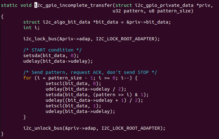

Linux 内核里已经有现成的 GPIO 模拟 I2C 驱动:
drivers/i2c/busses/i2c-gpio.c
I2C
所以正常情况下,不需要自己从零写 bit-bang 时序。
在设备树里配置好 SDA / SCL 对应 GPIO 后,就可以通过 i2c-gpio 注册出一个软件模拟的 I2C adapter。
这种方案的好处是:引脚灵活。
只要有两个能正常输入输出的 GPIO,理论上就可以模拟一条 I2C 总线。
但代价也很明显:时序靠软件,CPU 要参与,稳定性更依赖系统状态。
