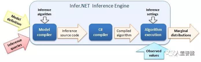

简单来说,Infer.NET是一个基于模型的机器学习框架。
根据官方介绍,Infer.NET是一个在图形模型中运行贝叶斯推理框架,可以用于概率编程,也可以用来解决许多不同类型的机器学习问题,包括分类、推荐或聚类等标准问题,并可以针对特定领域问题提供定制解决方案。
一般情况下,进行机器学习的时候,开发人员为框架提供模型后,都需要将他们的模型映射到预先存在的学习算法上去。
而Infer.NET将这个过程反了过来,可以直接从模型中生成一个定制的机器学习算法,允许你将领域知识融入到模型之中,这样“反其道而行之”的做法,给这个框架带来了不少优势。

3、用概率程序来描述模型。
Infer.NET可以将概率化程序编译成高性能代码,用于实现被称为确定性近似贝叶斯推断的东西。这种方法提供了大量的可拓展性,例如,在一个系统中使用Infer.NET,系统可以自动从数十亿个网页中提取知识,包括大量的数据。
