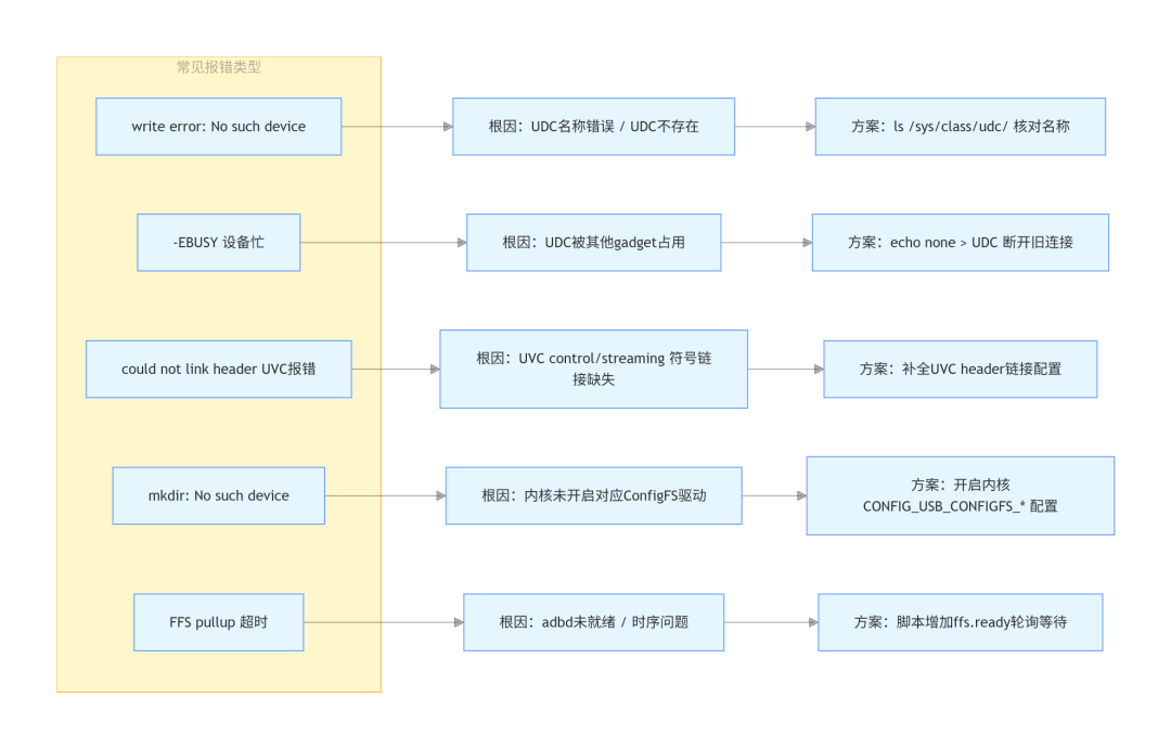

一、ConfigFS 配置失败的 dmesg 解读
写入 UDC 触发 bind 时的错误,dmesg 必有记录
1.1 写入 UDC 时报 "write error: No such device"
echo "fc400000.dwc3" > /sys/kernel/config/usb_gadget/g1/UDC#  正常:(无输出)#  异常: bash: echo: write error: No such device
dmesg 线索:
#  正常:Gadget 成功使能[    3.456789] configfs-gadget gadget: high-speed config #1: ADB+RNDIS+MTP[    3.456800] dwc3 23000000.usb: connected to gadget driver#  异常:UDC 名写错[    3.123456] configfs-gadget gadget: UDC fc400000.usb not found#  异常:UDC 被别的 Gadget 占了[    2.345678] dwc3 fc400000.dwc3: request for UDC failed: -EBUSY
① high-speed config #1 → 最想看到的。Gadget 在 high-speed 模式使能成功。
② UDC ... not found → 控制器名写错。用 ls /sys/class/udc/ 确认真实名称。注意:rockchip 平台上不是 fc400000.usb,而是fc400000.dwc3
ls /sys/class/udc/# 正常: fc400000.dwc3# 异常:(空)→ DWC3 驱动没加载
③ -EBUSY → UDC 已被占用。多个 Gadget 实例抢同一个 UDC,或 Init 脚本和你的脚本打架了。
1.2 Function bind 失败
#  mass_storage 后端文件找不到[    4.567890] mass_storage usb0: failed to open backing file /data/disk.img[    4.567891] configfs-gadget gadget: function mass_storage.usb0 failed to bind: -2#  UVC streaming header 没链接[    4.678901] uvc_gadget: could not link header (0)[    4.678902] configfs-gadget gadget: function uvc.gs6 failed to bind: -22#  ACM 串口被占用[    4.789012] acm acm.usb0: can't claim interface 0 → -EBUSY(-16)
backing file not found(-ENOENT) → mass_storage 的lun.0/file 指向的文件不存在。ls -l /data/disk.img 确认。不存在就用dd if=/dev/zero of=/data/disk.img bs=1M count=256 创建。
could not link header(-EINVAL) → UVC 的 control/streaming header 符号链接没配全。解法见第四节。
-EBUSY → 端点冲突。多个 Function 争用同一个端点号。
1.3 mkdir function 时报 "No such device"

六、实战案例
rk3576
案例一:RNDIS 配好了但主机拿不到 IP
现象:dmesg 显示正常,Windows 出现 RNDIS 设备,但 IP 一直是 169.254.x.x。
排查
echo "1a3c5e:6f" > ${GADGET}/functions/rndis.usb0/dev_addrecho "1a3c5e:70" > ${GADGET}/functions/rndis.usb0/host_addrecho none > ${GADGET}/UDC && echo fc400000.dwc3 > ${GADGET}/UDCifconfig usb0 192.168.42.1 netmask 255.255.255.0 up  # 可选:手动配 IP
根因:dev_addr 和host_addr 写成了相同值,ARP 协议冲突。
修复
logcat -b main -s adbd# E adbd: usb_ffs: failed to read from ep1: Connection timed outcat /sys/kernel/debug/dwc3/ 2>/dev/null # 需开启 CONFIG_USB_DWC3_DEBUG*/ep1/state 2>/dev/null || echo "(需开启 CONFIG_USB_DWC3_DEBUG)"  # stopped ← 端点没使能dmesg | grep "configfs-gadget"# 显示 bind 成功但 ffs.ready 当时是 0 → 时序问题
案例二:ADB 识别但 adb shell 卡住
现象:adb devices 可见,adb shell 报error: device offline。
排查
# 方案一:轮询等待 ffs.ready(推荐脚本用)until [ "$(cat ${GADGET}/configs/c.1/adb/ffs.ready 2>/dev/null)" = "1" ]; do    sleep 1doneecho fc400000.dwc3 > ${GADGET}/UDC# 方案二:Android 标准做法——HAL 的 MonitorFfs 机制# HAL 监控 FFS 端点变化,所有 FFS function 就绪后才写 UDC# 方案三:检查 adbd 用户权限ls -l /dev/usb-ffs/adb/ep1  # 如果属主 root 但 adbd 跑在 shell → 权限问题
根因:echo UDC 时 adbd 还没写完描述符。
修复
案例三:MTP 在 Windows 上不弹窗
现象:Linux 正常,Windows 显示 "Unknown USB Device"。
排查
cat /sys/kernel/config/usb_gadget/g1/os_desc/use# 0 ← 没开!
根因:Windows 需要 Microsoft OS 描述符识别 MTP。没开时 Windows 不认复合设备。
修复
echo 1 > ${GADGET}/os_desc/useecho 1 > ${GADGET}/os_desc/b_vendor_codemkdir -p ${GADGET}/os_desc/b.1 && echo "MTP" > ${GADGET}/os_desc/b.1/compatible_id#  容易漏的一步:ln -s ${GADGET}/os_desc/b.1 ${GADGET}/configs/c.1/os_descecho none > ${GADGET}/UDC && echo fc400000.dwc3 > ${GADGET}/UDC# 同时确认 mtpd 在跑ps -A | grep mtpls -la /dev/usb-ffs/mtp/             # 正常: ep0 ep1 ep2 ep3
案例四:UAC2 有设备但没声音
现象:主机认到 USB Audio Device,播放音乐没声。
排查
cat /proc/asound/cards               # 有 UAC2_Gadgetcat ${GADGET}/functions/uac2.0/p_chmask  # 3 ← OKcat ${GADGET}/functions/uac2.0/c_chmask  # 0 ← 采集通道关了!
根因:c_chmask=0 禁用采集路径。部分主机 USB Audio 驱动要求播放和采集同时存在。
修复
echo 3 > ${GADGET}/functions/uac2.0/c_chmaskecho 48000 > ${GADGET}/functions/uac2.0/c_srateecho 2 > ${GADGET}/functions/uac2.0/c_ssizeecho none > ${GADGET}/UDC && echo fc400000.dwc3 > ${GADGET}/UDC
