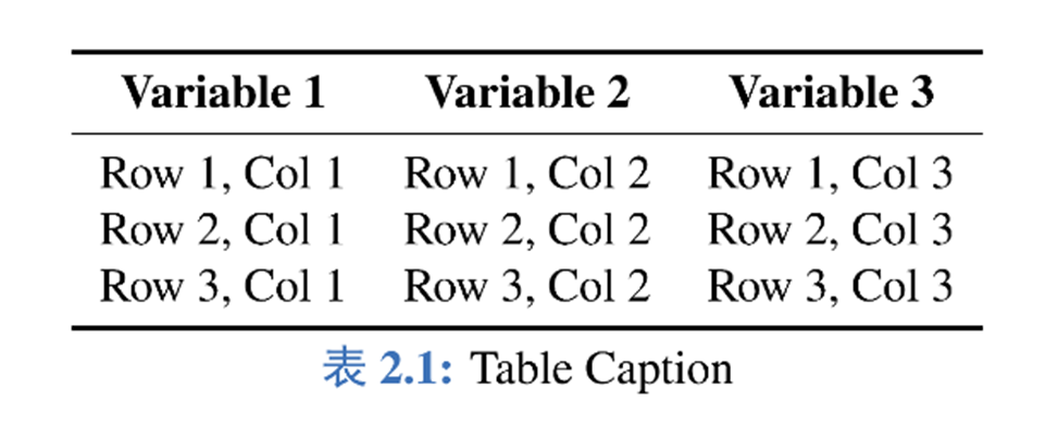

统一图表风格:流程图、数据图、配色与字体应保持一致。表格建议统一使用三线表(如下图),看起来更规范。数学建模论文中的绘图一般分为三类:流程图、示意图和数值结果图(如直方图、折线图等)。无论是哪种图,全篇的风格都应该保持一致。比如第一章的总流程图和后面每一小节的具体流程图,配色风格和形状样式要统一。对于数据结果图,配色、字体大小、线条粗细也最好保持一致,避免出现这张图是 MATLAB 画的,那张图是 Excel 截屏的“大杂烩”现象。大家可以提前准备好一套 MATLAB 绘图代码,把图例位置、字体大小、坐标轴标签、颜色、线宽这些细节都设置好,形成自己风格的模板。这样在比赛时直接调用,画出来的图不仅速度快,而且风格统一。这些细节,往往会直接影响评委对论文专业度与严谨性的判断。

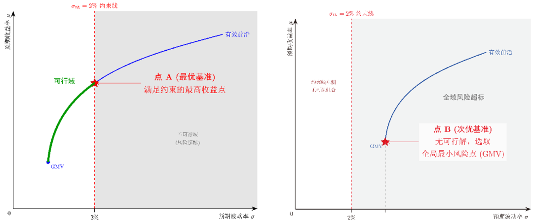

为了更直观理解第一问中规则的底层逻辑,我用下面两张图拆解了两种场景:
左图对应低波动市场,当全局最小波动率≤2% 时,最优基准是有效前沿与 2% 风险约束线的交点(收益最高且满足风控);
右图对应高波动市场,当全局最小波动率超过 2% 时,就选择风险最小的点作为次优基准。这两张图把第一问中的要求转化成了清晰的示意图,也为后续建模提供了方向。

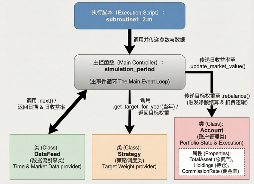

2. 搭建一个基于事件驱动的量化回测框架
为了检验策略的实际效果,构建一个轻量的量化回测框架至关重要。虽然市面上存在如 Backtrader、Zipline、VectorBT 等成熟的开源框架,但它们的设计思路(如向量化与事件驱动)各异,且部分复现难度较大。
因此,我参考了 Backtrader 的核心设计思想,去繁就简,在 MATLAB 中搭建了一套基于事件驱动(Event-Driven)的轻量级量化回测系统。
该框架(如下图)的核心理念是模拟真实的时间流逝,包含以下三个核心模块:
数据推送模块(DataFeed):负责按时间顺序逐日推送行情数据,从机制上杜绝使用“未来数据”,避免前视偏差。
策略判断模块(Strategy):作为系统的决策中枢,依据最新推送的数据与预设模型判断调仓信号,并计算目标仓位。
账户管理模块(Account):作为系统的记录核心,不仅负责核算资金与持仓市值,还处理诸如“周度再平衡”、交易费用扣除等复杂的业务逻辑。
matlab
这种模拟真实的时间流逝的架构贴近真实交易流程。此外,回测框架还预留了风险控制、绩效评估与可视化等辅助模块的接口,确保了系统的可扩展性。
