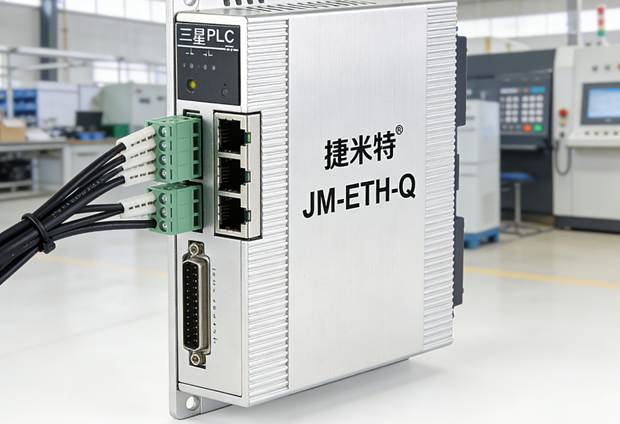

捷米特JM-ETH-Q导轨式通讯模块,配备RS-232、RS-485/422双串口与10/100M自适应RJ45网口;支持三菱MC、Modbus TCP双协议并发,最多可同时接入8台上位终端,充分满足多设备、多系统数据交互需求。

硬件接线:模块COM1端口通过QC30R2编程电缆连接至Q03UDE PLC的RS-232编程口,实现二者数据互通;COM2端口预留,可后续拓展温湿度采集等外设。

(一)通讯模块参数设置
模块上电后,通过浏览器访问192.168.2.100:80 进入Web配置界面:
串口参数:波特率115200bps、数据位8、偶校验、停止位1、无流控,与PLC默认参数保持一致。
协议模式:启用三菱MC+Modbus TCP双协议共存模式。
地址映射:将Modbus寄存器40001~40018映射至PLC D2000~D2017区域,用于存储物料批次、型号、供应商等扫码信息。
参数保存并重启模块,配置生效。
