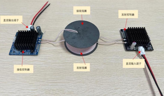

      QD-B6525X是一颗主打远距离大功率无线充电的分数阶锂电池无线充电模组。适配6串锂电池配置,且支持独立作为直流供电模块使用。额定输入电压29.4V DC,输出电压25.2V DC,额定输出电流2.5A,最大支持75W输出。原生支持三段式锂电充电(预充 - 恒流 - 恒压),有效传输距离最长可达8mm~20mm。集成 FOD 金属异物检测、防倒灌、过流 / 过压 / 过温多重保护等。模组标准化设计,电路与线圈尺寸小巧,适配各类小型设备结构。应用于水下水泵、工业机器人、户外智能设备、无人机悬停充电、智能门锁、多串锂电池供电设备等对防水、免对位、高可靠性有要求的场景。
电子元器件
     一、核心性能突破:从参数看硬实力
     QD-B6525X模组的电气设计紧密围绕6串锂电池的充电需求展开。其额定输入电压为29.4V DC,标准测试区间覆盖27V~30V DC;输出规格则精准匹配6串锂电池特性——额定输出电压25.2V,额定电流2.5A,基础版输出功率达63W。更值得关注的是,通过简单的固件升级,该模组即可将输出功率提升至75W,无需任何硬件改动,为功率需求的变化预留了充足空间。
     在充电逻辑上,QD-B6525X原生支持三段式锂电充电策略:预充阶段(电池电压9V~18V)以0.5A电流激活电池;恒流阶段(18V~25.2V)以2.5A稳定电流快速充电;恒压阶段则在25.2V电压下让电流自然回落。这一贴合锂电池特性的充电管理,能够显著延长电池循环寿命。
     转换效率方面,整机峰值效率达到89%。实测数据显示,在线圈间距10mm时,效率稳定在84.5%~87.5%;间距扩大至15mm时,效率反而小幅提升至84.7%~88%,这一反直觉的表现正是其分数阶技术优势的直观体现。
电子元器件
     二、出色的传输表现:突破传统无线充电限制
     传统感应式或谐振式无线充电模组普遍存在“距离一远效率就掉、位置一偏功率就降”的痛点,而QD-B6525X依托分数阶无线电能传输技术,有效改善了这一问题。
模组默认有效传输距离为8mm~15mm,更新固件后可扩展至8mm~20mm。其位置宽容度同样值得关注:XY轴偏移容忍度默认为±15mm,固件升级后最大支持±20mm。这意味着设备无需高精度机械对位,即使存在较大的安装公差或使用中的位置漂移,充电依然稳定高效。
     为实现这一性能,QD-B6525X采用了直径70mm、厚度仅3mm的圆形线圈,发射与接收电路尺寸均为55mm×55mm×12mm,体积小巧、易于集成。在典型工况下,发射与接收模块上电后的协议握手时间不超过7秒,启动迅速,用户体验流畅。

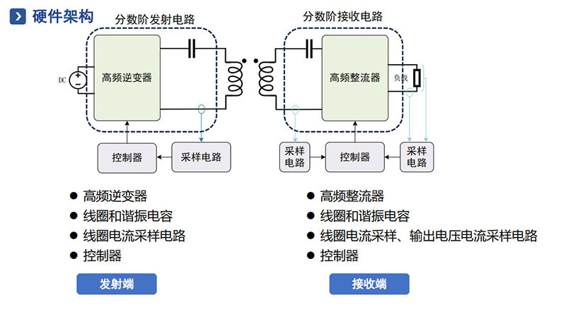

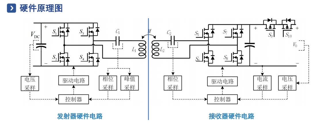

     三、深度技术解析:分数阶方案的突出表现

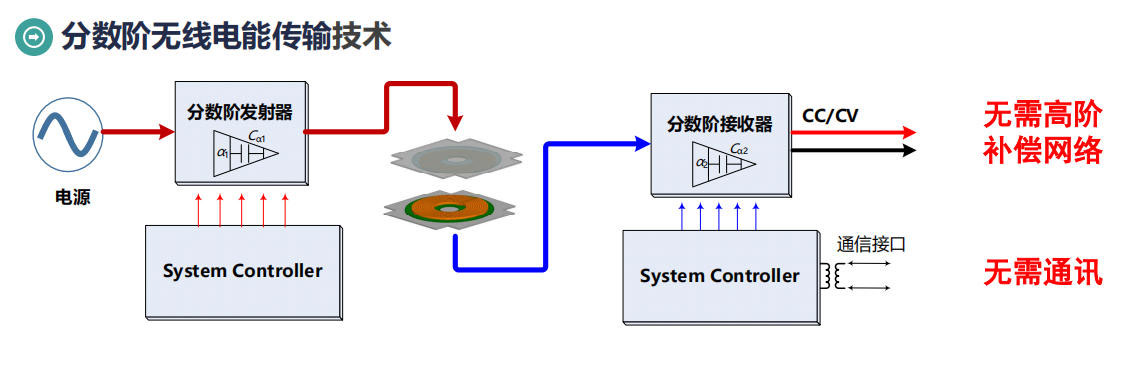

     QD-B6525X的核心竞争力,源于其底层采用的分数阶无线电能传输架构。与传统方案相比,这一技术路线带来了三大显著优势:
首先,抗干扰与抗失谐能力增强。通过软件动态调节分数阶元件的阶数,模组能够自适应线圈耦合系数、负载变化及谐振频率漂移,在整个有效传输距离内,传输效率和输出功率基本无衰减。这正是前文实测效率不降反升的技术根源。
     其次,动态性能十分出色。在负载突加或突卸的瞬态过程中,QD-B6525X输出无电压尖峰,动态响应速度快、输出精度高、波动小。与之对比,部分传统方案在启动过程中会出现电压电流抖动,而该模组的建立过程平滑稳定,特别适合电机、移动设备等动态负载场景。
第三,一物两用的灵活性。该模组不仅可为6串锂电池稳定充电,还可独立作为直流供电模块使用,进一步拓展了应用边界。
