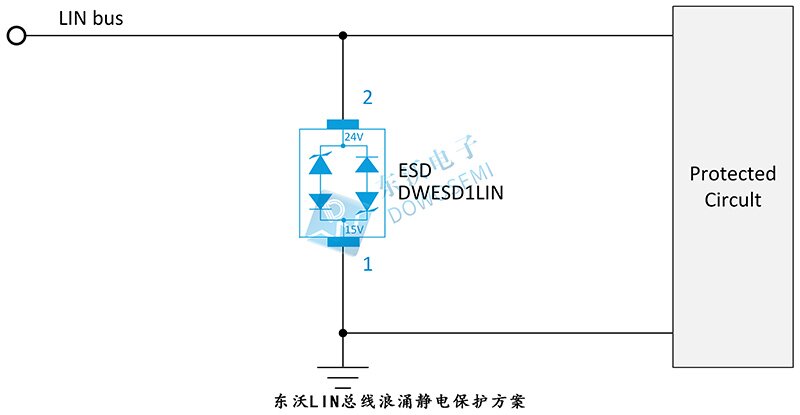

1)LIN总线防护:DWESD1LIN
LIN(Local Interconnect Network)总线常用于车窗、座椅、传感器等低速车身控制,工作电压为12V,通信速率最高20kbps。虽然速率不高,但LIN节点数量多,且直接由蓄电池供电,易遭受抛负载、静电等干扰。
二极管
东沃DWESD1LIN专为LIN总线设计,关键参数:
· 反向工作电压:15V/24V(覆盖12V系统及可能的电压波动)
· 结电容:28pF(与LIN的上升/下降时间匹配,不影响信号完整性)
· ESD等级:IEC 61000-4-2 ±30kV(接触/空气)
· 峰值脉冲功率:450W
· 认证:AEC-Q101
选型理由:单向或双向均可满足LIN物理层要求,其钳位电压能有效保护LIN收发器,同时1µA低漏电流保证待机功耗极低。方案中常采用单个DWESD1LIN对地连接,简洁高效。

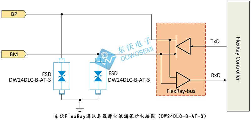

2)FlexRay通讯总线防护:DW24DLC-B-AT-S
FlexRay用于线控系统、高级驾驶辅助等对实时性要求高的场景,数据速率达10Mbps,工作电压为3.3V或5V,但共模电压可能达到24V(如总线短路到电源)。此时需选用高工作电压、超低电容的双向器件。
二极管
DW24DLC-B-AT-S特性:
· 工作电压:24V(双向,可应对共模过压)
· 结电容:0.6pF(典型值)——确保10Mbps信号几乎无失真
· 峰值脉冲电流:8A(8/20µs),钳位电压54V
· 认证:AEC-Q101
选型理由:FlexRay差分对需对地和对电源端均加保护,该器件双向特性允许正负过压冲击。0.6pF的超低电容与FlexRay信号频率(约10MHz)完美兼容,实测眼图张开充分。
