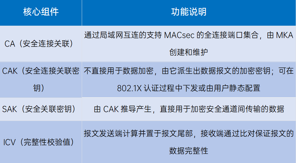

MACsec核心组件

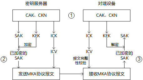

MACsec加密流程解析:
汽车
MACsec工作流程示意图
设备启动后,通过MKA协议协商生成数据加密密钥(SAK)
发送端使用SAK通过AES-GCM算法对以太网帧进行加密,并计算ICV
接收端收到报文后重新计算ICV,比对成功则解密,失败则丢弃
SAK会定期刷新,防止密钥泄露风险

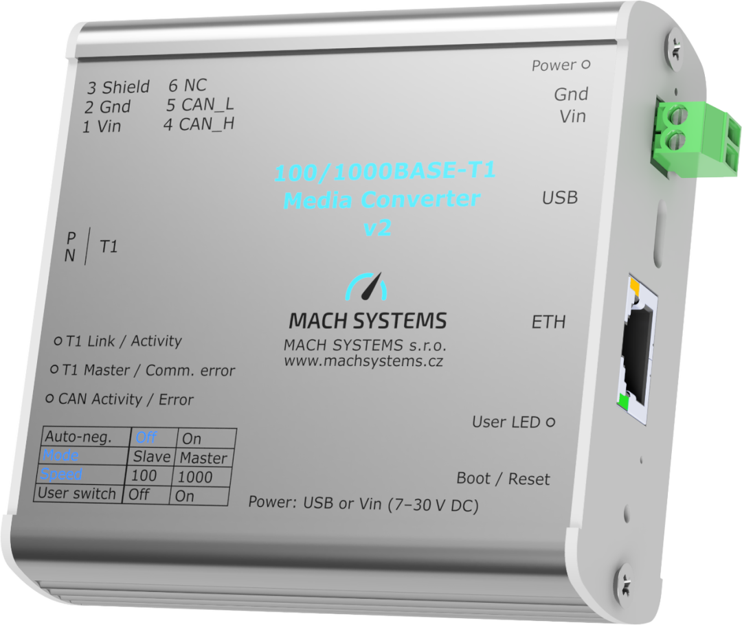

 支持MACsec的车载以太网转换器
虹科100/1000BASE-T1媒体转换器
汽车
点击了解产品详情
主要功能
物理层协议转换:
可实现1000BASE-T1与1000BASE-T、或100BASE-T1与100BASE-TX之间的全双工双向转换
MACsec安全加密:
支持OPEN Alliance TC17标准,通过SAK密钥为车载以太网通信提供硬件级加密与完整性保护
多功能辅助工具:
集TC10唤醒、帧生成、线缆诊断于一体,并可用作USB转CAN(/FD)接口
核心优势
 双连接器版本可选:
提供MATEnet和H-MTD两种车载专用连接器版本,适配不同车型接口需求
 硬件级实时加密:
MACsec在物理层直接加密,不影响上层协议,满足车载实时性要求
 配置方式灵活:
既可通过免费PC应用直观配置,也可通过开放协议在自研系统中编程控制

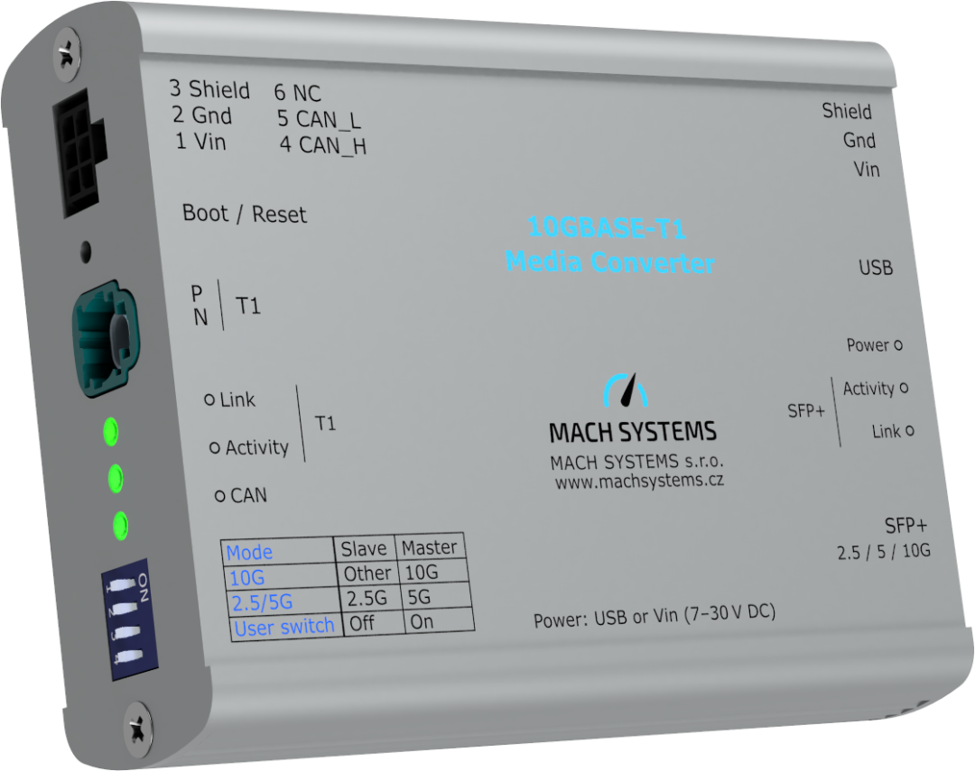

虹科10GBASE-T1媒体转换器
汽车
点击了解产品详情
主要功能
高带宽物理层转换:
支持2.5/5/10G三速率车载MultiGig-T1与标准SFP+铜缆/光纤网络的双向转换
高性能数据回传:
可应用于自动驾驶摄像头、激光雷达等传感器数据回传场景
ECU刷写与骨干测试:
支持高带宽ECU刷写及车载骨干网络测试等场景
核心优势
 线速零延迟加密:
可在10Gbps线速下运行MACsec加密,不产生额外延迟
 高带宽全覆盖:
支持2.5/5/10G三速率,覆盖车载MultiGig-T1全场景
 标准接口扩展:
配备H-MTD连接器和SFP+插槽,兼容铜缆与光纤网络

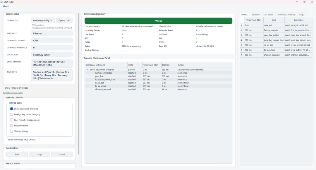

MKA Tester | 测试验证平台
MKA Tester为工程师提供了「观察」和「验证」MKA能力的窗口。该产品既可用于生产环境中真实的MACsec密钥协商操作,也可用于实验室环境中ECU和交换机MKA/MACsec实现的测试与验证。
汽车
支持的MKA场景下对等设备验证测试应用
测试场景库覆盖:
正常协商建立
超时和密钥更新行为
对端设备重启处理
特定故障检测(如错误的CKN或ICV故障检测)
汽车

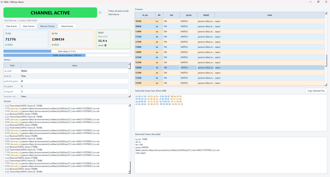

用于MKA/MACsec启动和运行时监控的GUI应用程序界面
在交互方式上,MKA Tester提供了图形化界面,支持工程师直观地启动MKA/MACsec通信并监控运行时状态。对于可编程化应用场景,其Python封装层支持运行时控制、配置加载、后端选择以及观察者事件处理,并可在Linux和Windows平台上运行。
