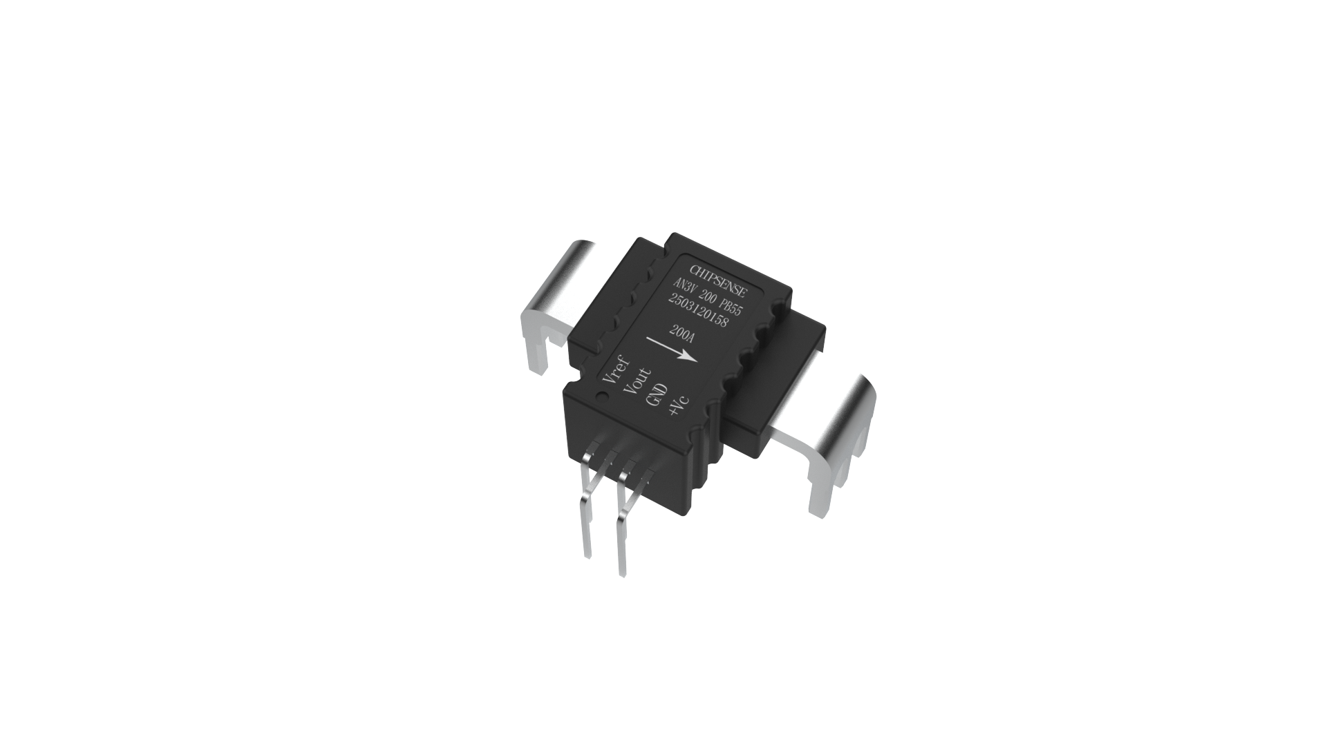

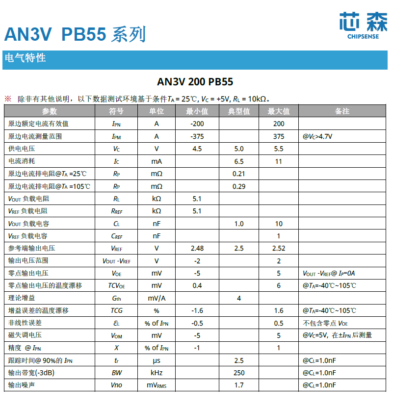

近年来,一些采用ASIC集成架构的开环霍尔方案开始将带宽提升至250kHz级别。
对于50kHz开关频率系统而言,这类方案能够保留更多电流变化细节,也为后端控制算法提供更完整的反馈信息。

对于经过温度补偿和校准的工业级产品而言,更有参考价值的往往是全温区综合精度指标。
以80A至200A量程段的应用为例,目前部分开环霍尔方案已经能够实现全温区±1%级别的测量精度。
对于MPPT控制、电流监测以及过流保护等场景来说,这样的指标已经能够满足多数项目需求。
