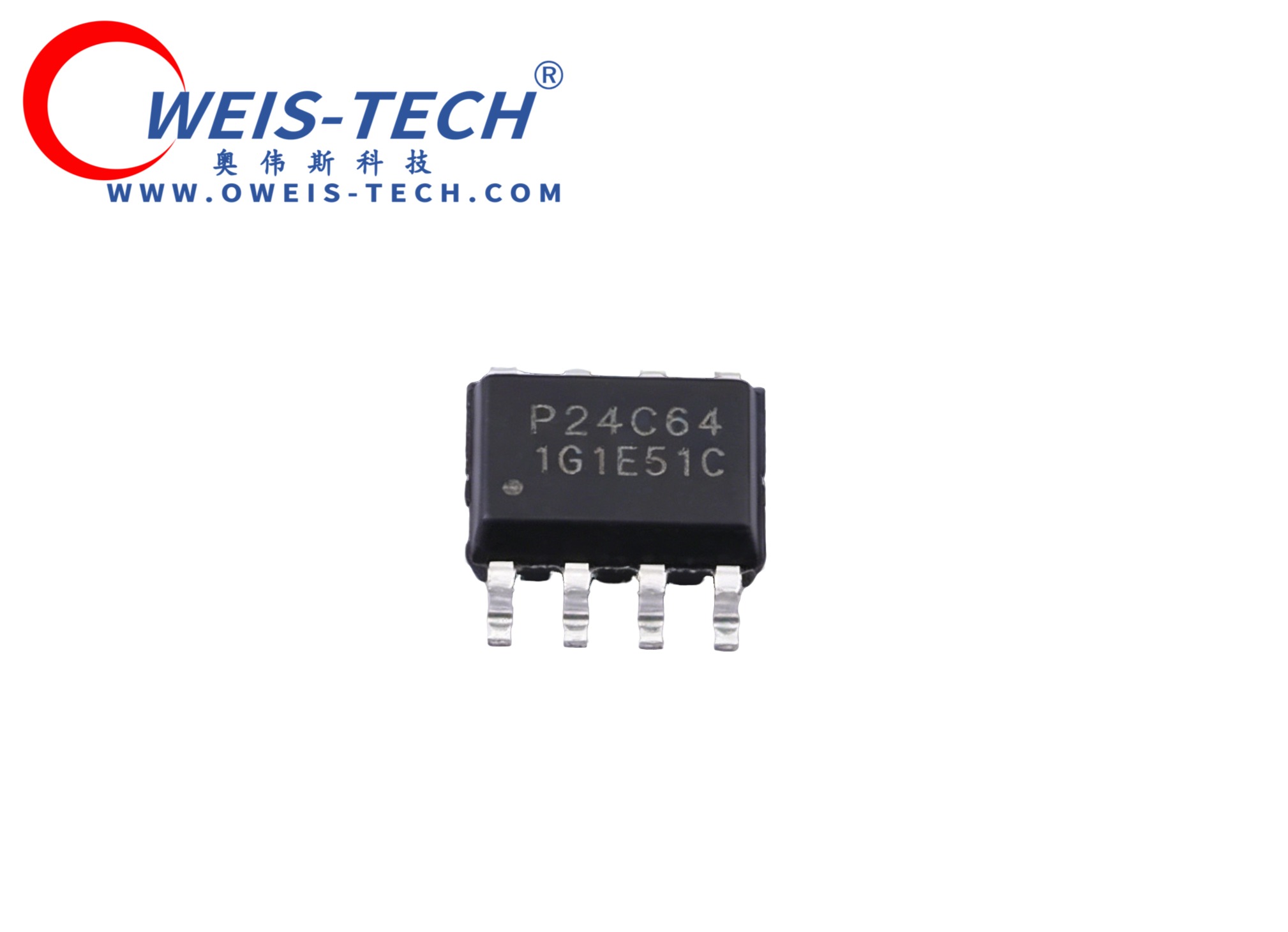

在非易失性存储领域,EEPROM凭借其可字节擦写、低功耗和高可靠性的特点,广泛用于各类电子设备的参数存储、配置保存和设备识别等场景。普冉半导体作为国内领先的非易失性存储器供应商,其P24C系列EEPROM产品在消费电子、工业控制和物联网领域拥有大量应用,P24C64C-SSH-MIR正是其中一款主力型号。
从型号命名可以解读这颗芯片的核心特征。P24C是普冉I²C接口EEPROM的产品系列前缀,64代表存储容量为64Kbit,即8KB。字母C表示工作电压范围为1.8V至5.5V的宽压版本,能够同时适应低压电池供电设备和传统5V系统。SSH指示封装形式为SOP-8,这是一款经典的小外形贴片封装,引脚间距1.27mm,方便手工焊接和自动化生产。MIR指向温度等级与包装方式,支持工业级温度范围-40度至85度,采用卷带包装适配高速贴片。
在技术特性方面,P24C64C-SSH-MIR支持标准I²C通信协议,时钟频率最高可达1MHz。它支持按字节写入和整页写入模式,页大小为32字节,自定时写入周期不超过5毫秒。器件内部集成硬件写保护功能,通过WP引脚的信号可对存储阵列实施分区保护,防止误操作导致数据意外改写。芯片具备超过100万次的擦写循环寿命,数据保持时间超过100年,这些指标保证了参数存储的长期可靠性。
这颗芯片的典型应用场景非常多样。在智能电表和工业仪表中,它用于存储计量参数、校准数据和设备序列号。在家电主控板上,它保存用户设置和运行状态。在无线通信模块中,它存放MAC地址和射频校准数据。在TWS耳机和可穿戴设备中,它记录配对信息和用户配置。设计师在使用时需注意,I²C总线上的上拉电阻要根据工作电压和总线速率合理取值,写操作完成后需查询器件内部写周期的完成状态,避免过早发起下一次通信。
