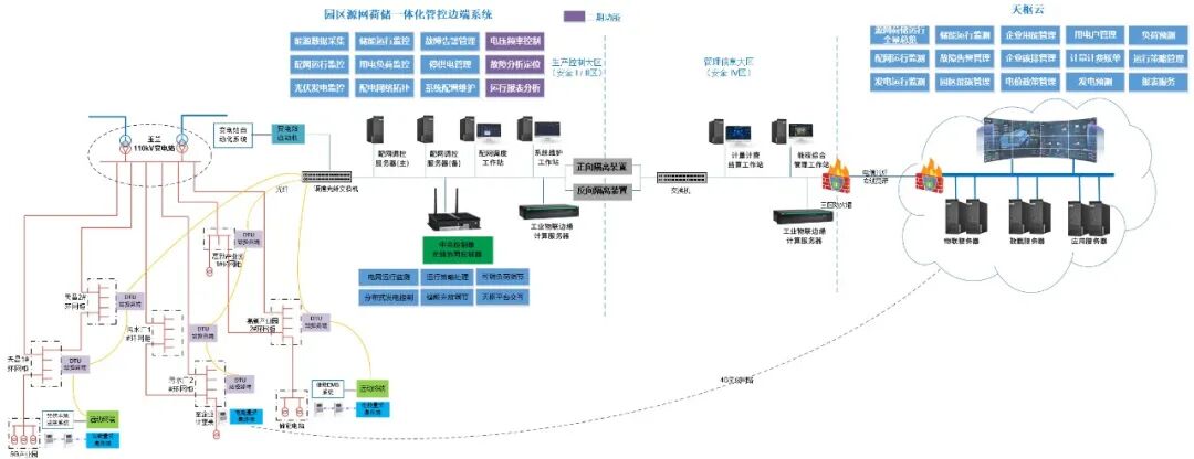

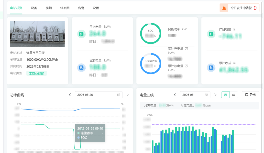

近日,CET中电技术参与的许昌市城乡一体化示范区增量配网源网荷储一体化试点项目顺利完成。项目配置5.8MWp分布式光伏+1MW/2MWh储能系统,CET中电技术提供110kV柔性防逆流控制、储能充放电策略以及穿透正反向隔离装置等核心产品,实现安全接入云平台,为区域电网提供了可复制、高安全的“源网荷储”一体化解决方案。
电网
许昌市城乡一体化示范区增量配电网是国家重点支持的电改试点区域。园区内企业负荷变化较为频繁,光伏消纳与需量管理面临一定挑战。为解决新能源消纳与电网稳定运行之间的协调问题,项目构建了 “集团云平台+厂站侧管控边端系统” 的双层架构。其中,CET-7320光储协同控制器作为厂站侧管控边端系统的核心控制单元,负责就地执行柔性防逆流、防超需量及储能充放电策略PMC-1618工业物联边缘计算服务器则承担跨安全区的数据摆渡职责

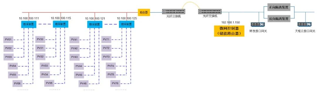

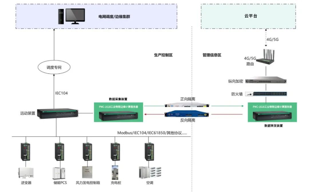

依据发改委27号令及《电力监控系统安全防护规定》,生产控制大区(安全I区、II区)与管理信息大区(安全IV区)之间必须部署电力专用横向单向安全隔离装置,实现接近物理隔离的单向数据传输。在本项目中,CET中电技术的PMC-1618工业物联边缘计算服务器承担了隔离装置两侧的关键数据摆渡任务。
正向隔离:生产区到管理区
部署于生产控制大区(I/II区),主动连接站控层储能EMS、光伏逆变器、并网点测控装置等设备,采集全量遥测、遥信数据,并封装为正向隔离装置要求的自定义帧格式,将数据单向摆渡至管理信息大区。
反向隔离:管理区到生产区
部署于管理信息大区(IV区),接收经正向隔离装置传输过来的数据,完成协议解析并上送至云平台;同时,将云平台下发的充放电计划曲线、防逆流定值等指令,经反向隔离装置安全送达I/II区终端,实现云端-边端双向闭环。
电网
【新能源场站数据经正反向隔离装置组网方案 】
在严格安全分区要求下,通过CET-7320光储协同控制器实现本地自治+PMC-1618工业物联边缘计算服务器与正反向隔离装置构建可信数据通道,完全可以实现源网荷储一体化系统的安全、高效、柔性运行,可推广至全国增量配电网及工商业园区。
