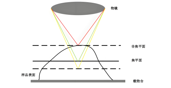

共聚焦成像系统主要由激光光源物镜探测器分光镜、扫描振镜针孔组成。系统采用激光器作为点光源,可有效消除色差。在激光器和探测器前各设置一个针孔,使两者相对于物镜焦平面处于共轭位置。
针孔的主要作用是过滤焦点以外的环境光和反射光,确保只有焦平面上的反射光最强。当激光通过物镜聚焦于样本表面某点时,反射光沿原光路返回。由于探测针孔的存在,仅焦平面上的反射光能完全通过并被探测器接收,而非焦平面的反射光则被针孔阻挡在外,从而实现高对比度光学切片成像

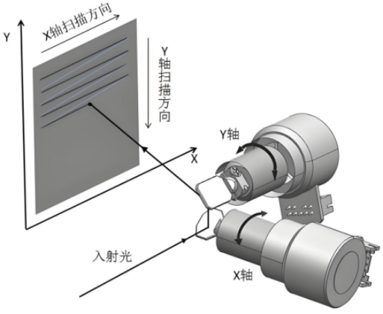

点扫描成像技术扫描与图像重建过程
点扫描共聚焦显微镜通过振镜或光学扫描系统沿X、Y方向逐点扫描样品表面,同时记录光强信号。扫描完成后形成二维图像序列,为三维重建提供每一层的精确数据。该方法特别适合半导体晶圆PCB精密机械零件等复杂表面测量。

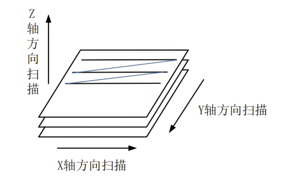

通过Z轴方向的逐层扫描,共聚焦显微镜可实现样品的三维层析,为重建算法提供体数据。
层析成像原理
三维层析依赖精密的Z轴控制。通常通过移动载物台或物镜,实现焦平面在深度方向的步进扫描。每层扫描获取一幅光学切片图像,层间距取决于轴向分辨率。
载物台移动由步进电机或压电平台驱动,确保定位精度。结合针孔滤除离焦光,每层图像仅保留对应焦平面的信息,避免叠加干扰。这种方法可对半透明或不透明样品进行非破坏性内部结构探测。

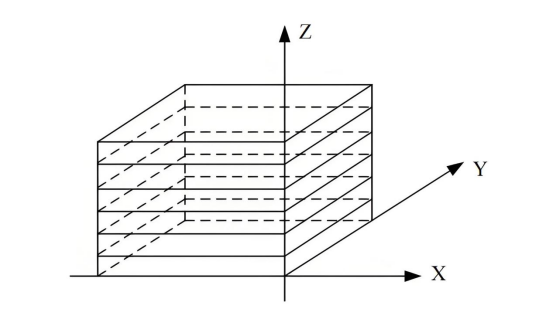

三维重建的核心思想是将二维图像序列按深度组合成三维体数据,然后通过灰度最大值法确定每个像素点的高度坐标。该方法计算效率高,并能完整恢复表面轮廓信息。
三维体数据表示
构建三维体数据F(x,y,z),每个体素对应灰度值。通过遍历Z轴方向的灰度峰值,确定高度坐标,最终形成精确的三维表面模型。
三维轮廓重建流程
重建流程包括图像读入、灰度化、三维体构建、Z轴灰度最大值搜索和轮廓生成。通过该方法可实现对复杂表面的微观结构、沟槽及台阶高度的精确测量。
