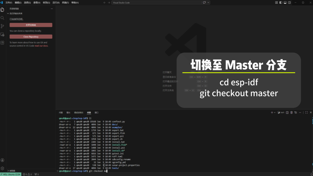

对于很多开发者来说,真正劝退新人的往往不是写代码,而是环境配置为了提升下载速度和安装效率,我们推荐优先使用国内镜像源。首先通过 Espressif 提供的 Gitee 加速工具,将后续依赖下载切换至国内镜像,大幅减少等待时间,随后拉取最新 ESP-IDF 源码,并切换至 Master 分支。
ESP32

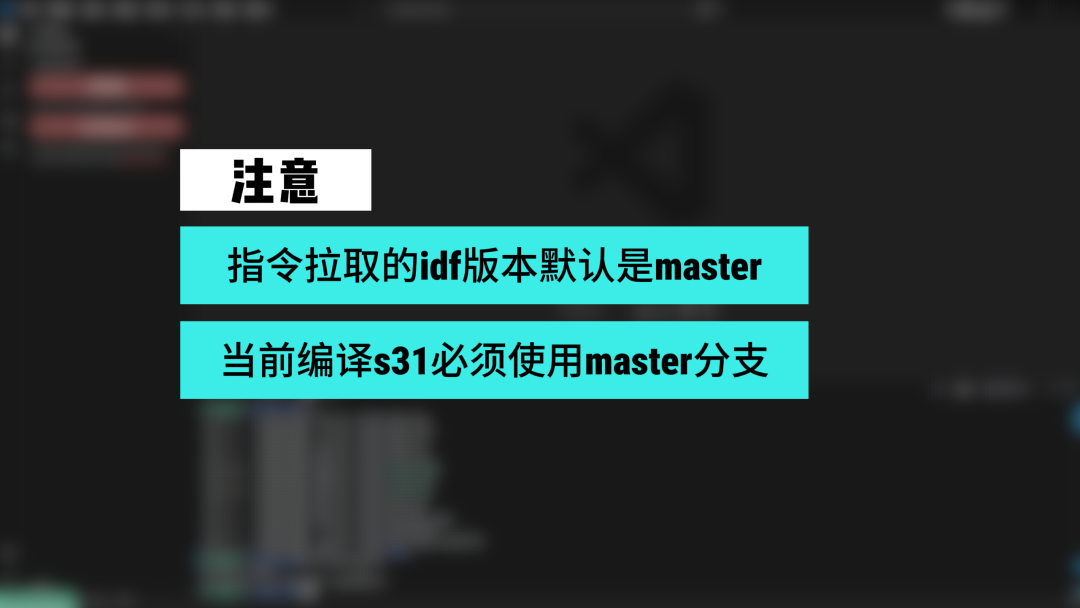

这里需要特别注意:ESP32-S31当前编译必须使用 Master 分支版本的 ESP-IDF。如果版本不正确,很可能出现编译失败或组件不兼容的问题。同时,将 Python 的 pip 软件源切换至阿里云镜像后,再执行安装脚本,即可自动完成工具链与依赖环境安装。整个过程基本无需复杂操作,新手也能快速完成。

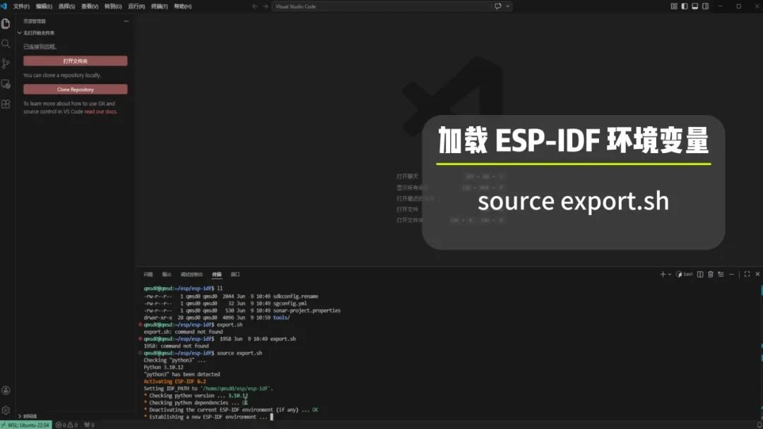

第二步:配置开发环境
安装完成后,执行环境变量加载命令,即可激活 ESP-IDF 开发环境。同时别忘了配置 USB 串口访问权限。很多用户遇到无法识别串口的问题,实际上就是权限没有正确配置导致。完成以上步骤后,你的开发环境就已经准备就绪。

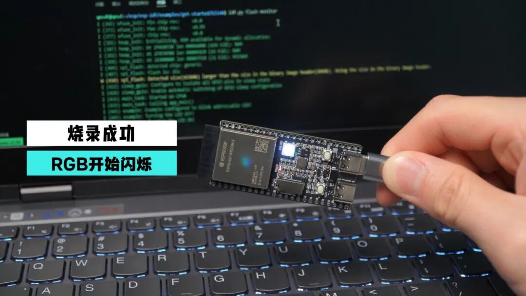

第三步:编译并烧录示例程序
验证开发板是否正常工作的最快方法,就是运行官方Blink示例。打开ESP-IDF自带的get-started/blink 示例工程后,根据 ESP32-S31-TINY 的硬件资源修改对应 GPIO 引脚配置,随后执行目标芯片设置命令:将开发板型号指定为 ESP32-S31
然后依次完成:
项目编译
固件烧录
串口监视
当烧录成功后,你会看到板载RGB灯开始规律闪烁,看到灯亮起的那一刻,也意味着你的开发环境、工具链以及开发板已经全部运行正常。从环境搭建到程序运行,全流程验证完成。

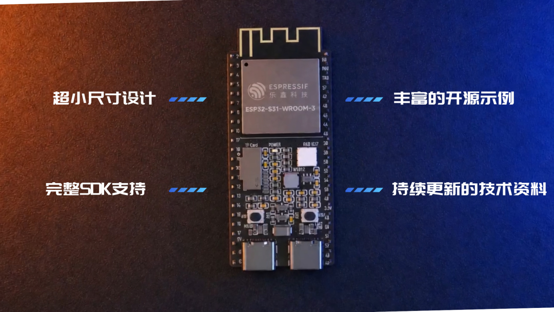

开发更简单,项目落地更快
对于大学生、技术爱好者以及嵌入式开发工程师来说,快速验证想法往往比复杂配置更重要。启明云端ESP32-S31-TINY 开发板采用超小尺寸设计,便于产品集成与方案验证。配合丰富的开源示例、完整SDK支持以及持续更新的技术资料,能够帮助开发者快速完成产品原型搭建,大幅缩短项目开发周期。无论是AIoT应用开发、无线通信项目验证,还是学习乐鑫最新技术生态,ESP32-S31-TINY都是一个不错的入门选择。
