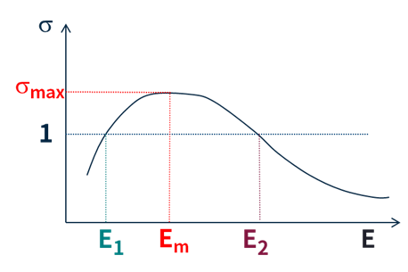

表面电势与二次电子产额:
样品表面电势的大小依赖于二次电子产额,二次电子产额σ是出射电子数和入射电子数的比值,σ>1表示出射电子数多于入射电子数,表面电势为正,σ<1表示出射电子数少于入射电子数,表面电势为负,σ=1表示二者数目相等,表面电势为零。如下图1所示,图中的E1和E2,是二次电子产额曲线的两个临界能量点(σ=1 的点),一般情况下,E1通常小于200V,E2通常大于1KV,当入射能量小于E1时图像信号和分辨率很差,一般不采用,对于PVC来说,常用工作能量区间位于E1和E2之间,只有在这个区间内,二次电子产额σ>1,样品表面电势为正,进而产生清晰的PVC衬度,其中当入射能量为Em时,此时二次电子产额为最大值,此条件下拍摄出来的SEM图像最能突出衬度对比。
扫描电镜
图1

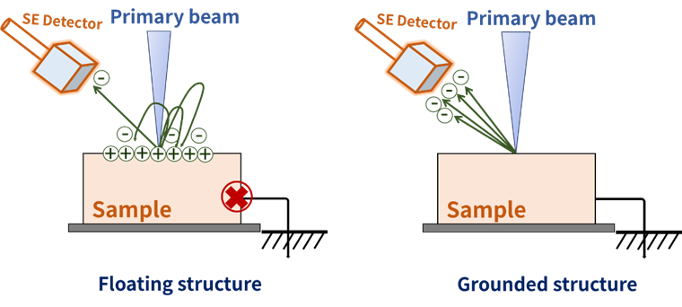

由于SEM图像主要依靠二次电子探头收集到的二次电子信号成像,信号多图像亮,信号少图像暗。如下图2所示,当样品表面是正电势的时候会抑制二次电子到达探头,探头收集的信号少,呈现出来的图像是暗的(DVC);如果样品是接地良好的,样品表面维持在零电势,二次电子容易到达探头,呈现出来的图像是亮的(BVC),所以SEM图上会形成明暗对比的成像机制。
扫描电镜
图2

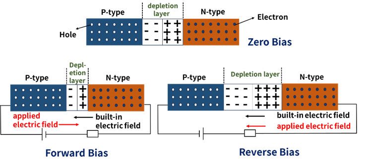

图3为PN结的三种偏置状态,当PN结零偏置(不加电压)时,耗尽区达到动态平衡,无明显电流;当PN结正向偏置时(P接正极,N接负极),外加电场抵消部分内电场,耗尽层变窄,PN结导通,形成较大正向电流;当PN结反向偏置时(P接负极、N接正极),外加电场增强内电场,耗尽层变宽,PN结截止,形成极小反向漏电流。
扫描电镜
图3

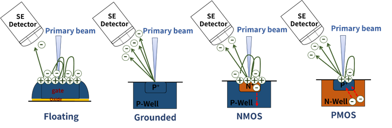

图4为MOS器件结构示意图,在σ>1的工作条件下,呈现不同电压称度。
■ Floating:以gate为例,由于gate下面有氧化层作绝缘,表面电势最高,抑制二次电子逸出,呈现暗衬度。
■ Grounded:以P-well为例,由于well接地,表面电势为零,二次电子易逸出,呈现亮衬度。
■ NMOS:CMOS工艺中,NMOS置于P-well,源/漏为N+,在表面呈正电势的状态下会使N型有源区和P-well之间的PN结反偏,表面电势高于衬底,抑制二次电子逸出,呈现较暗衬度。
■ PMOS:在表面呈正电势的状态下会使P型有源区和N-well之间的PN结正偏导通,表面电势接近零电势,对二次电子抑制作用较弱,所以呈现较亮衬度。
扫描电镜
图4

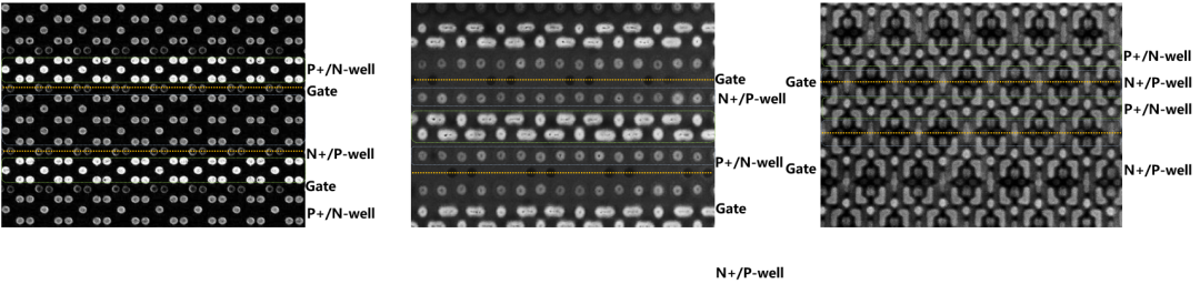

图5为不同制程SRAM区域接触孔VC图,由图可清晰观察到,不同区域因表面电势存在差异,形成明暗区分明显的电压衬度。该检测方式可快速识别芯片内部潜在电性异常:如原本应与VSS亮度一致的金属线路及接触孔,若出现局部变暗甚至发黑,即为暗电压衬度DVC,多由金属导线断裂、接触孔填充不良、通路开路等问题引发;反之,正常状态下偏暗的金属结构或接触孔出现异常发亮现象,则为亮电压衬度BVC,一般由金属层桥接短路、材质成分异常等因素造成。
扫描电镜
图5
