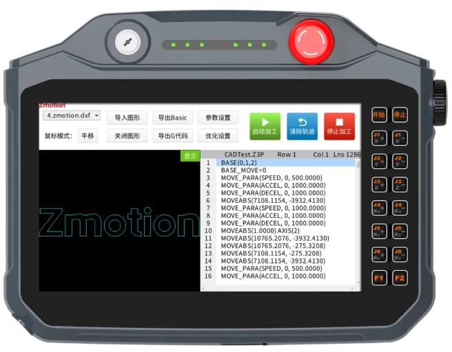

如下图,将程序下载到控制器,利用ZHD500XB示教盒,可实现将CAD图纸导入到CAD导图元件,并导出为轨迹代码进行加工,大幅降低开发与调试成本,同时保障轨迹精度与运动流畅性,让运动控制所见即所得。
HMI

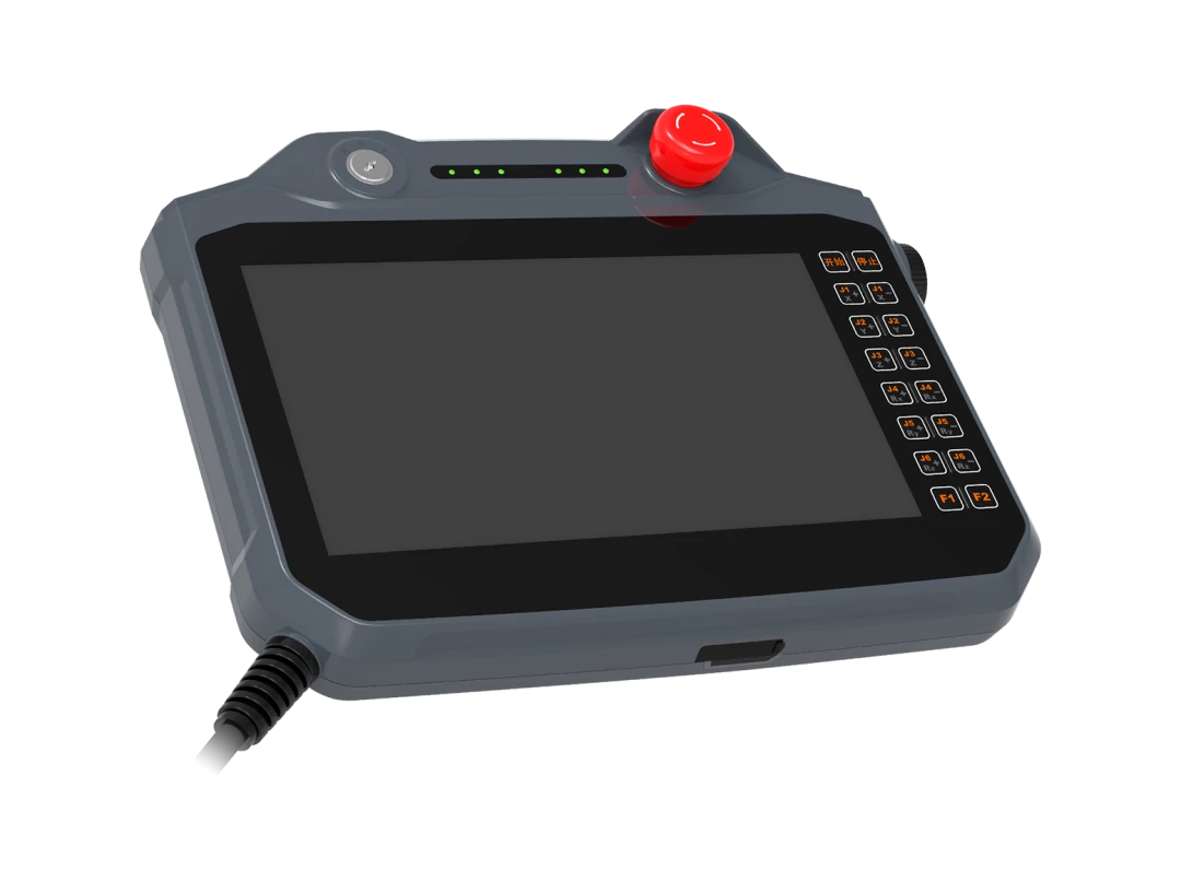

ZHD500XB示教盒介绍
ZHD500XB是一款网络显示的触摸屏示教盒,示教盒必须和支持ZHMI功能的控制器配合使用。
ZHD500XB手持示教盒带有直流24V电源,1024*600分辨率的真彩显示屏,16个按键,配急停开关,钥匙选择开关,外加一个可以按的手轮。
HMI
ZHD500XB特性:
(1)可编程示教盒,可以通过脚本程序来实现各种显示界面。
(2)绘图功能:中英文字符,直线,圆弧,图片。
(3)带急停按钮、钥匙选择开关、手轮。
(4)带16个按键,按键功能可定制。
(5)RJ45水晶头,U盘接口。
(6)支持HMI组态协议。
(7)适用于各种机械或机械手控制。
(8)支持触摸屏,可以按键和触摸配合使用,可使用触控笔,便于一些场景下更方便的操作。
(9)1024*600分辨率触摸屏。
(10)优美的外观+符合人体工程学的外形设计,有效提升操作员的舒适感。

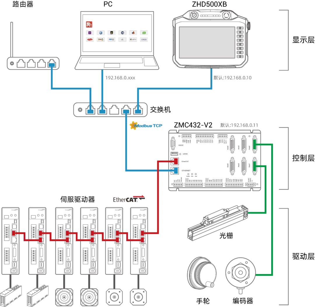

ZHD500XB系统配置
以下是对该元件的详细介绍

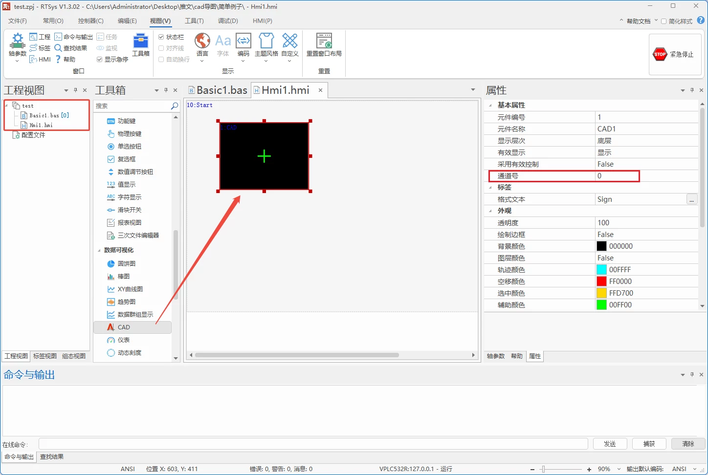

使用方法:
1.在RTSys软件里新建项目,新建basic、hmi文件。
2.连接控制器/仿真器,给basic程序设置自动运行任务号。
3.点击菜单栏“视图”→“工具箱”→“CAD”。将该元件放至合适位置,选择三次文件导入的通道号(仅0、1两个通道可设置),根据需求设置图层/轨迹/空移颜色等。
HMI

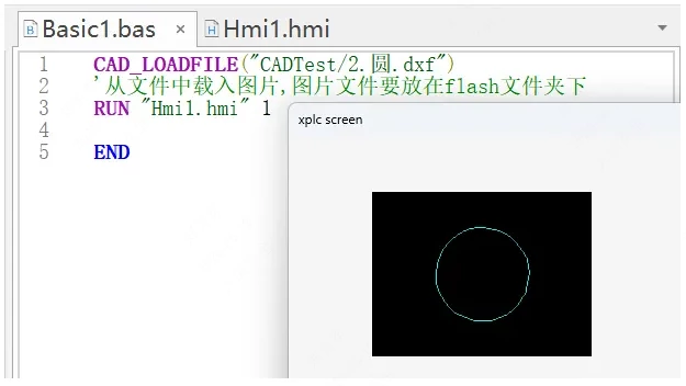

4.在basic程序中使用指令CAD_LOADFILE加载需要显示的图形,启动HMI任务,下载程序即可。更多CAD相关指令可查看“RTBasic编程手册”。
HMIHMI
注意:
①该矢量图片文件必须存放至RTSys软件所在目录的zsimu/flash文件夹中。
②目前支持导入的图形格式为:.dxf/.ai/.plt/.dst/.nc/.cnc。

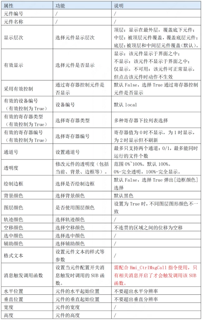

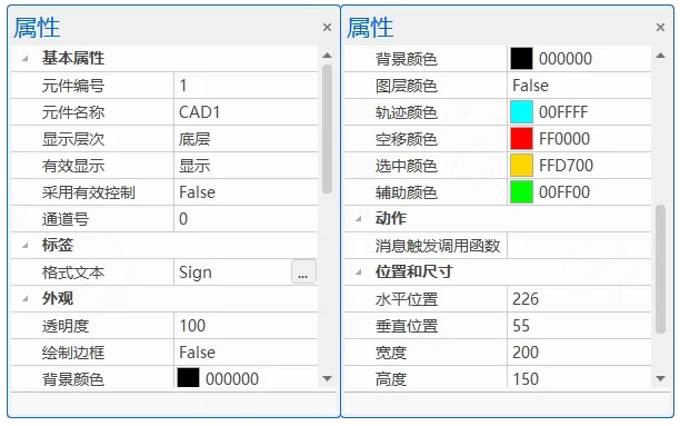

二.元件属性
HMIHMI

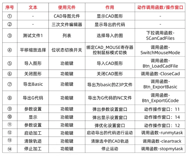

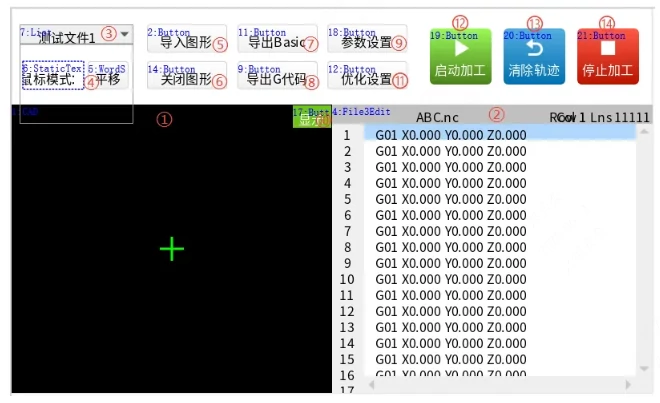

三.例程演示
本例程主要实现功能:
?通过下拉列表选择图片导入,自主选择鼠标模式对导入图形进行操作。
?可进行运动参数设置、显示设置和优化设置。
?支持将图形导出为basic/G代码。
?实现加工,清除轨迹,停止加工的功能。用户可以直接在示波器中看到加工轨迹效果。

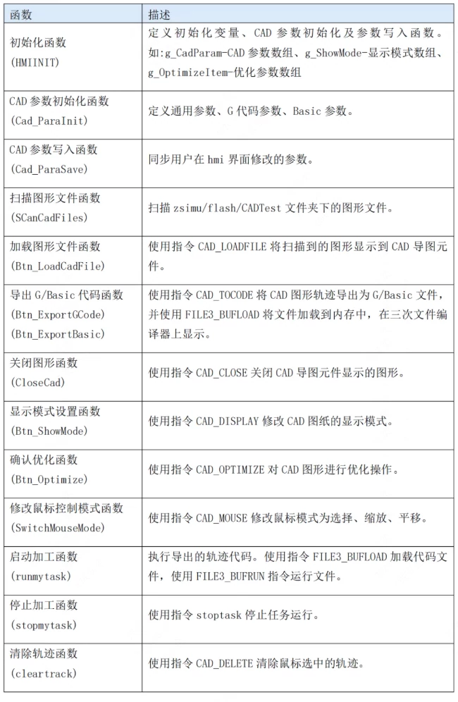

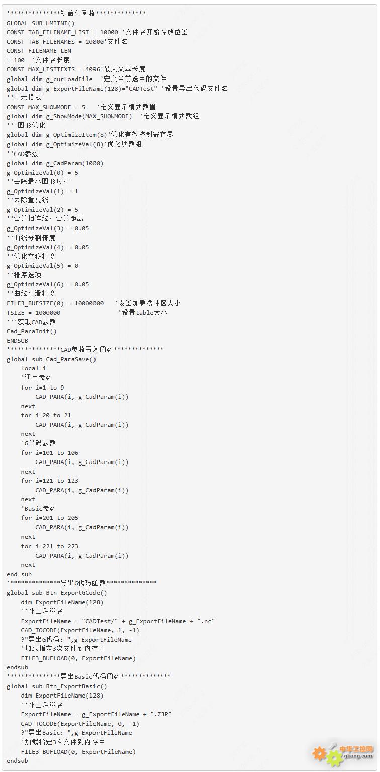

1.程序设计
①将需要显示的图片放到RTSys软件所在目录的zsimu/flash文件夹中。
HMI
②通过编写Basic程序定义功能实现函数。
HMI

部分Basic程序展示:
HMI
3.主要操作流程
①连接控制器,把程序下载到控制器中。

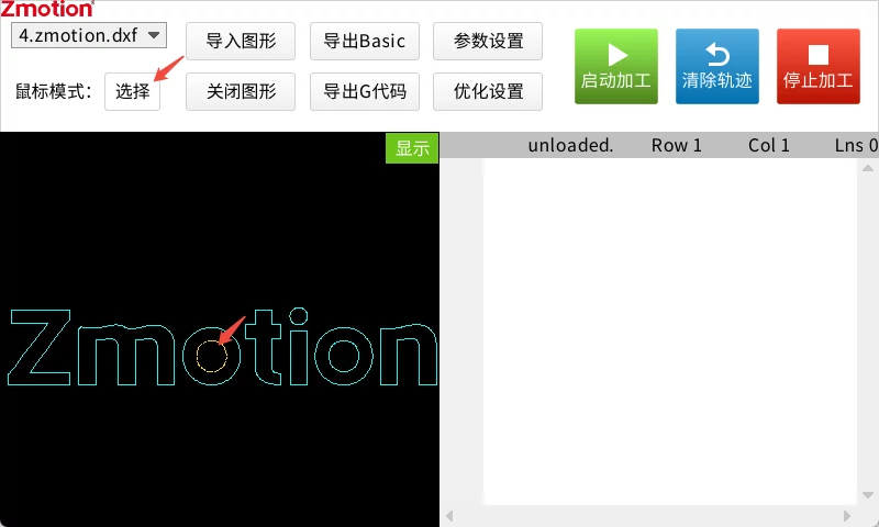

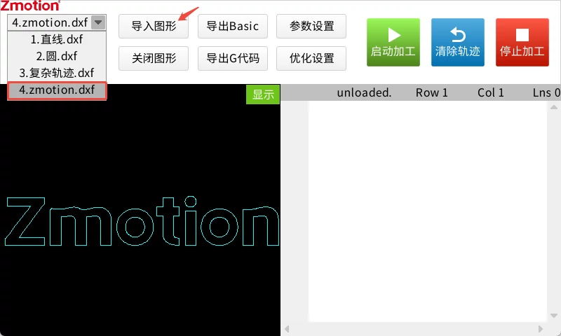

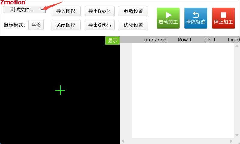

②在下拉列表中选择导入的图形。
HMI
③选择图形之后,点击导入图形,cad导图元件会显示导入的图形。
HMI

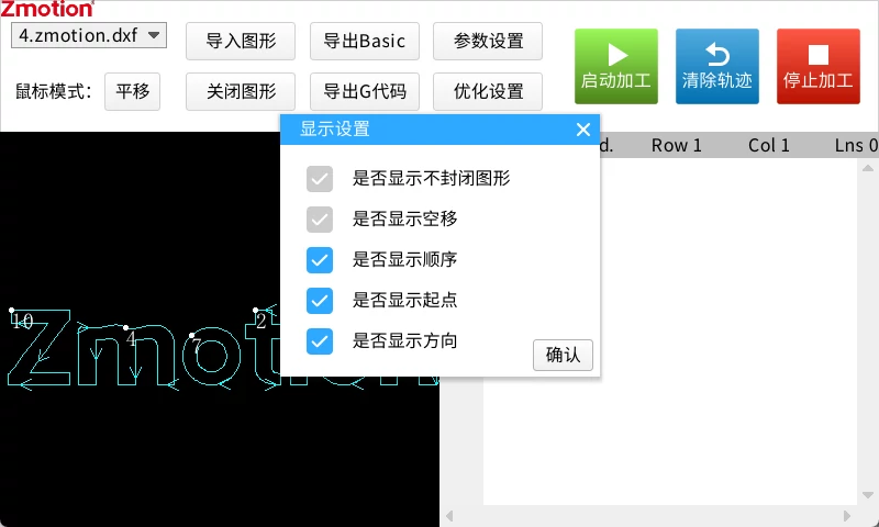

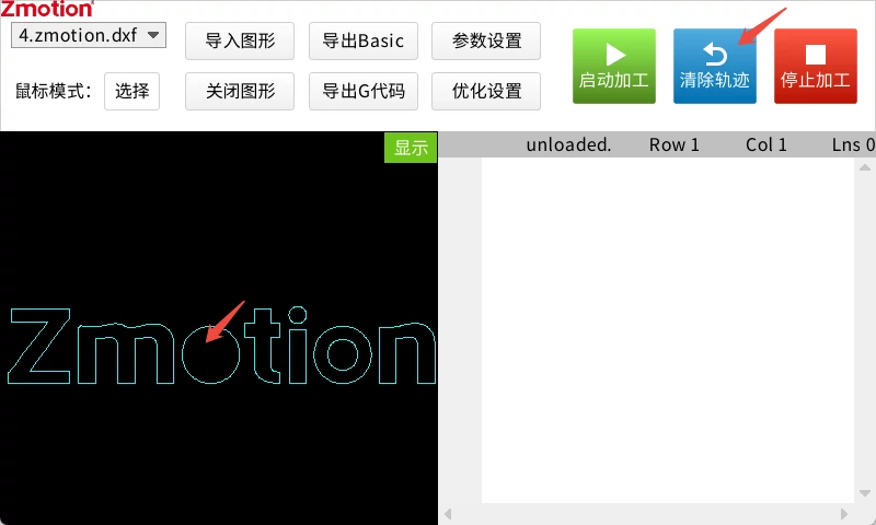

④点击显示按钮可以进行显示设置,点击确认使显示设置生效。
HMI
⑤可切换鼠标模式选中轨迹,选择部分轨迹清除。
HMI
HMI

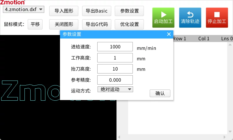

⑥点击参数设置,在弹出窗口设置加工参数,点击确认使参数设置生效。
HMI

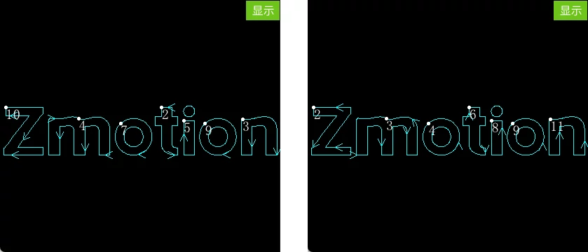

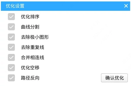

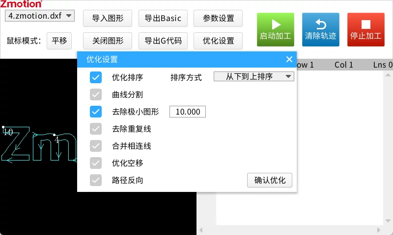

⑦点击优化设置,可以选择修改排序方式,设置去除图形的最大尺寸进行去除极小图形等操作,点击确认使优化设置生效。
HMI
优化前后对比1-(路径反向):
HMI
优化前后对比2-(去除极小图形):
HMI

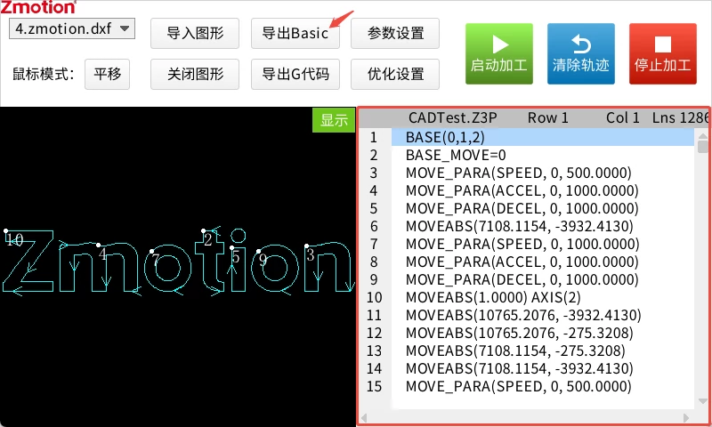

⑧点击导出Basic/G代码,三次文件编译器元件中会显示导出的代码。
HMI

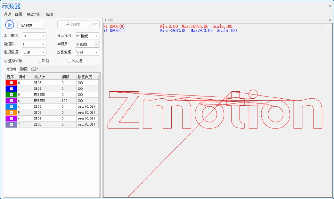

⑨点击启动加工按键,可打开示波器观察加工轨迹。
HMI
