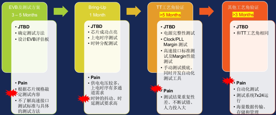

当“首次流片”成功,真正的硬仗才刚开始。根据泰克北京open day技术论坛线上分享的行业洞察,xPU的硅后验证是一场与时间赛跑的极限挑战,其痛点往往隐藏在细节之中:
EVB及测试方案设计(3-5个月):不仅需要确定测试方法,更痛苦的是对PCIe 6.0/7.0等最新高速接口测试标准的不确定性。
高速接口
Bring-Up(1个月):时钟分配测试和上电时序是这一阶段的核心任务。正如我们在BJopenday中分享的,芯片验证的挑战之一是“时钟的抖动、时延测试要求高”。一个微小的抖动问题,可能导致整个系统无法建立稳定可靠的数据传输通道,使得后续所有复杂高速接口验证的基础不复存在。
TT工艺角验证(>5个月):电源完整性、Clock/PLL Margin 测试、高速接口标准测试,每一项都依赖手动摸底和反复试错。测试重复性差、人力成本高昂是普遍困境。
其他工艺角验证(>3个月):自动化测试、7x24小时运行、海量数据传输与管理的挑战接踵而至。

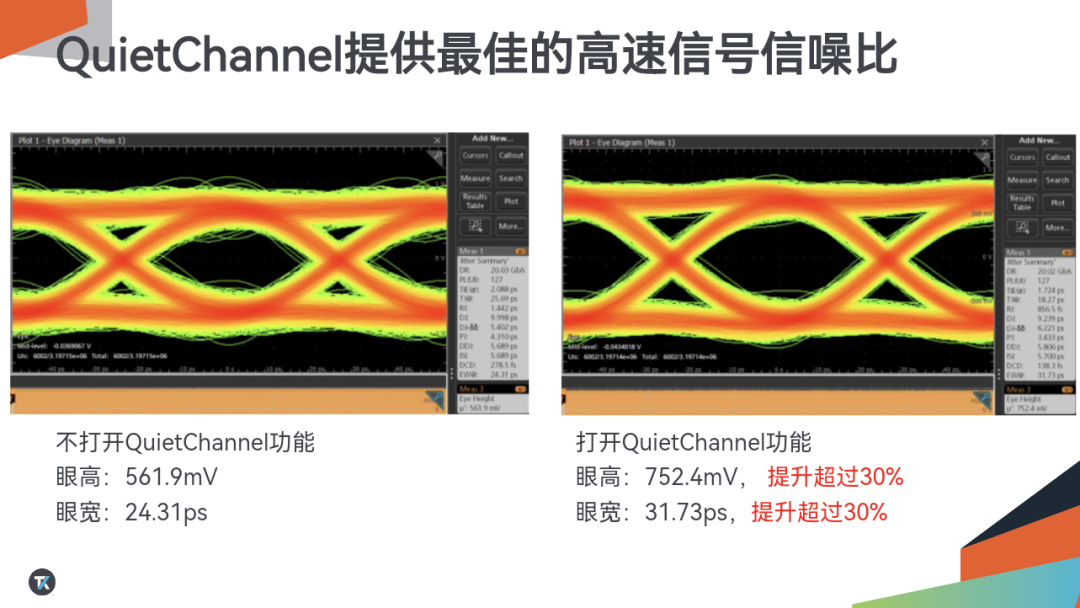

QuietChannel技术, 你的测试余量倍增器
在25GHz高带宽下,传统示波器的噪声会淹没微小的时钟抖动信号。泰克通过创新的QuietChannel技术,将噪声进一步降低至767μVrms。实测效果惊人:在20.03Gb/s的时钟信号下,不开启QuietChannel时眼高仅为561.9mV,眼宽24.31ps;开启后眼高飙升至752.4mV,眼宽扩张至31.73ps,眼高与眼宽均提升超过30%! 这意味着在严苛的工艺角验证中,QuietChannel能为你打开真实时钟信号的“眼图”,提供宝贵的测试余量,让你在标准边缘依然能得出可靠结论,避免误判导致的返工。

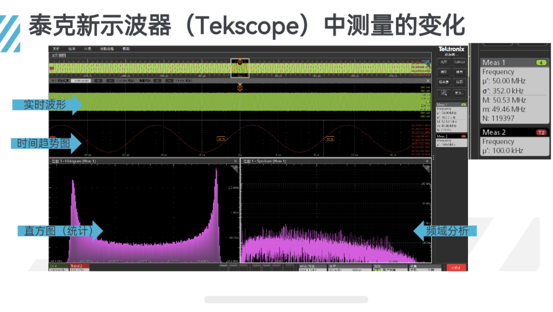

全貌洞察,一针见血
传统示波器难以发现隐藏的时钟问题。而DPO714AX在Tekscope平台中,让你能对同一个时钟测量项,同时进行时域(波形)、频域(频谱)、时域(时间趋势)和统计域(直方图)的同步分析。例如,当你的时钟频率看起来杂乱无章时,通过时间趋势图可能看不出端倪,但切换到频谱图,一个100kHz的电源干扰可能立即现形。这种多域联动的分析能力,是在芯片验证前期快速定位时钟根因的关键。

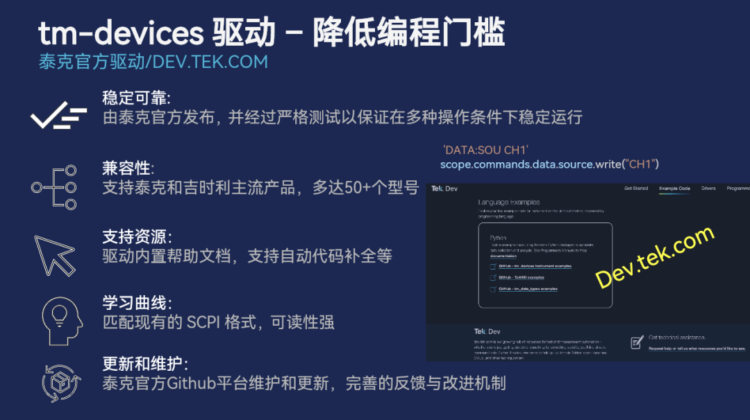

当行业在讨论AI的推理与训练时,我们将AI的能力引入了测试领域。泰克的tmdevices驱动库,是开启“AI+测试”大门的钥匙:
降低编程门槛,聚焦核心问题:tmdevices以简洁的SCPI格式和自动代码补全功能,极大地降低了仪器程控的学习曲线。你不必再为繁琐的底层通信协议烦恼。
为AI自动化铺路:结合泰克全新的TekHSI高速接口(相比传统VXI-11快10倍),你可以在AI系统中快速集成波形采集。例如,一个简单的  代码块就能实现10倍于传统程控的数据吞吐量。
