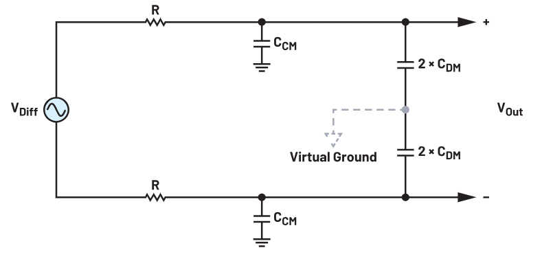

图1所示的共模/差模(CM-DM)电磁干扰(EMI)滤波器电路展示了虚地模型的应用。该电路采用单个差模电容实现,现将其拆分为两个串联电容,并在中间设置一个虚地点,从而对更精简的单端电路进行分析。
滤波器
图1. 平衡式CM-DM EMI滤波器(着重显示虚地点)

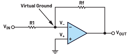

图2所示电路是介绍虚地概念时常用的典型示例。遗憾的是,理想负反馈运放电路的反相节点常被直接标注为虚地。而事实是:理想负反馈运放电路的反相节点具有虚拟的固定电位,在本例中为地电位。这个点并非虚地本身,而是一个具有虚地电位的节点。

根据理想运放模型,由于引入负反馈且开环增益无穷大,运放输入端满足V+ = V–。当同相输入端接地时,通过虚短特性,运放反相输入端的电位等于0V(地电位)。

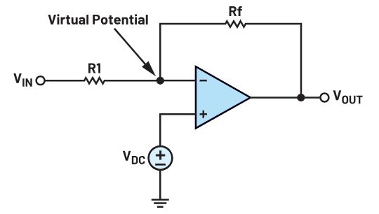

图3展示了一个理想电平偏移运放电路示例。在该电路中,理想负反馈运放的反相节点具有VDC的虚电位。与前一示例类似,此时反相节点同样存在一个虚电位。这种设计方法常用于需要双极性信号范围(如±2.5V)的单电源系统,或用作缓冲电压源。

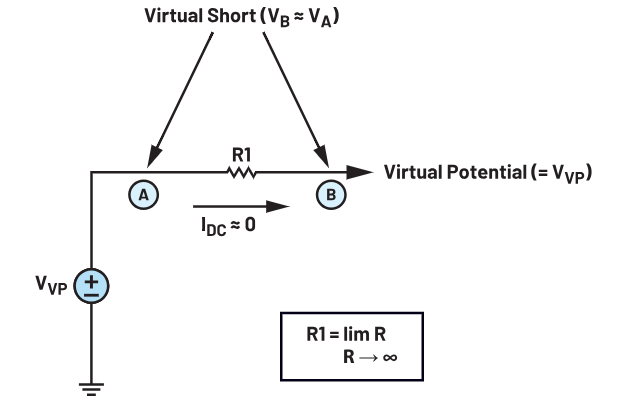

图4给出了一种虚电位模型。由于阻抗接近无穷大,仅有极小电流能够流过模型电阻(R1)。因此,R1两端基本不存在压降。于是,R1两端形成虚短,且虚电位输出端电位等于 VVP。

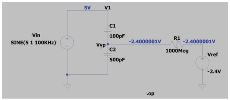

本文给出的理想虚电位模型有助于理解虚短与虚电位的本质,而这个模型也可经过修改用于电路仿真。使用高阻值电阻即可近似实现虚电位。通常,瓶颈在于仿真器的收敛性,这可通过选择电阻阻值和/或调整仿真节点容差(例如RELTOL等)来解决。图5给出了一个包含虚电位的电路在LTspice直流仿真中的示例。
滤波器
图5. 虚电位模型的LTspice仿真
注:设计人员在电路仿真中,每当使用兆欧级大电阻将节点接地(或接至其他电位)以避免浮空节点收敛问题时,实际上都是在应用虚电位模型。

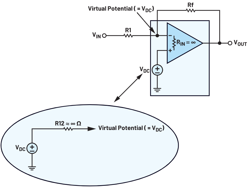

图6凸显了一个有趣的现象:无论是否理想,虚电位模型本身就内嵌在运放模型之中。虽然通常不这样表述,但在运放的(+)节点施加一个电压电位后,会连接至理想运放的无穷大输入阻抗。无穷大输入阻抗与负反馈结构共同建立起虚短,进而将(-)节点钳位在 VDC这一虚电位上。

对于非理想运放模型,其开路输入阻抗通常极大。通过引入负反馈,这些阻抗会进一步增大,增大幅度近似等于运放开环增益(Rin ≈ AOL × R12)。尽管并非无穷大,但其极高的输入阻抗与模拟的虚电位模型是一致的。

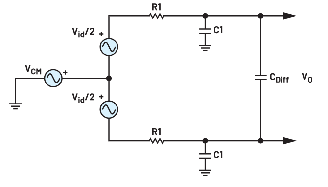

请注意,这种输入信号配置常用于仪表仪器放大器与差分放大器的分析中,以分别求取共模和差模信号传递函数。

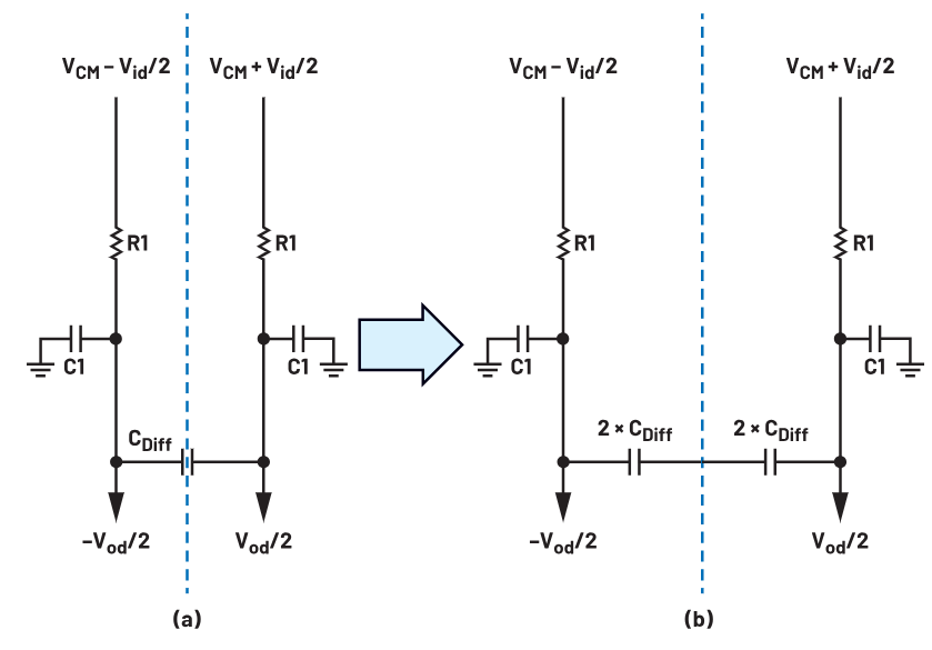

图8重新绘制了滤波器,并标出对称轴线。随后,将差分电容拆分为两个镜像器件。请注意,这两个串联电容的总容量与原来的差分电容 CDiff等效。

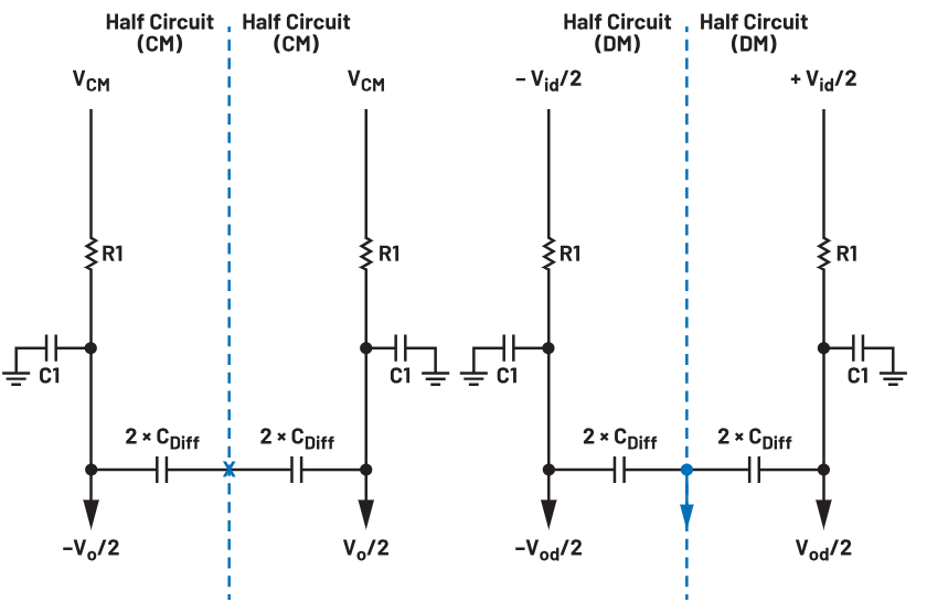

接下来,图9给出了等效的共模和差模半电路。需要注意,共模半电路通过断开(开路)所有半电路互连得到。差模半电路则通过将所有半电路互连点连接至虚地得到。

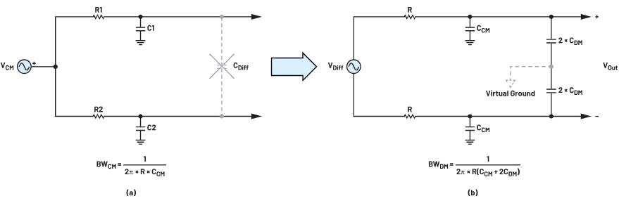

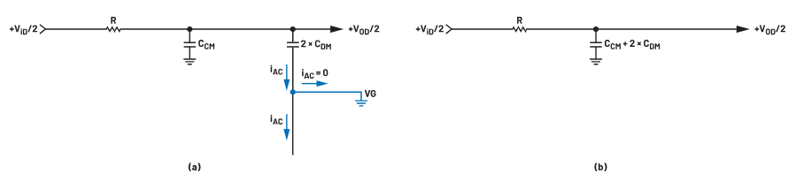

最后一步是将虚地替换为信号地。尽管虚地具有无穷大阻抗,但差分电路的另一半电路能够有效吸入或流出电流,如图10a所示。这与信号地等效:即一个能够吸入或流出电流的地电位节点。
在电路传递函数推导或仿真中,可将虚地替换为信号地。于是,两个并联的电容可以直接合并,得到图10b所示的简单RC电路。
滤波器
图10. (a)带虚地的DM电路;(b)将虚地替换为信号地后的电路
利用这些简化后的共模和差模半电路,可以推导出CM与DM传递函数及其对应的带宽表达式。作为参考,图11给出了等效的CM电路、DM电路及其平衡带宽。

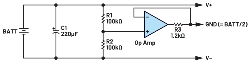

轨分压电路常用于从电池等单电源生成双极性电源。典型电路会采用电阻分压器等轨分压结构,在电源轨之间产生一个中点基准电压。在图12中,电路提供输出电流,同时通过负反馈缓冲器将输出电平稳定在BATT/2这一虚地电位上。
滤波器
图12. 轨分压电路
注:相对于地电位VGND,V+电位为BATT/2,V-电位为-BATT/2。
遗憾的是,不少场合中轨分压电路被误称为虚地电路。由于轨分压电路设计为能够输出和吸入电流,其输出地节点并非虚地,而是一个具备电流回流路径的真实地节点。这种不当命名容易造成对虚电位(包括虚地)的理解混淆。
“……虚地是电路中的一个概念节点,无需直接连接即可维持在地电位。”
虚电位概念确实适用于该电路,体现在缓冲放大器的虚短上,它从电池中获取分压后的电位。但是,整个电路并未提供真正的虚地。
