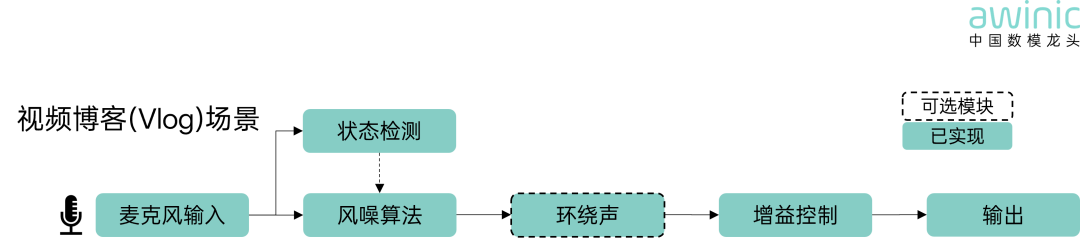

为此艾为帝江针对AI眼镜全新自研风噪算法:
麦克风阵列采集的声信号经过风噪算法,精准识别风噪,提升语音清晰度,而后通过环绕声模块,提升氛围感,重新定义Vlog的声音美学。
有它在,风大也不怕 ——每一帧画面,都配得上清晰有温度的声音。
状态检测:传递噪声flag
可选模块(被虚线圈中的模块):非必需,适配轻量化需求
已实现(艾为蓝底):已实现模块
AI
图2  视频博客(Vlog)场景算法框图
效果展示
①风噪算法不同环境下别具一格
 无风&小风|智能构建沉浸式环绕声场,让日常对话也自带电影级空间感;
 大风|保留环境音,提升语音信号SNR
 不是“消音”,而是让人声浮出喧嚣,让氛围沉淀为质感
②大风场景下风噪算法开关对比

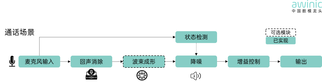

为此,艾为帝江深入通话全链路声学现场:
麦克风阵列采集的声信号经过回声消除模块精准剥离回声信号,而波束成形像为声音装上隐形聚光灯,动态锁定声源方向,收束有效拾音区域,最后降噪将外界噪声屏蔽,超低语音损伤带来极致通话体验。
状态检测:传递噪声flag
已实现(艾为蓝底):已实现模块
AI
图4  通话场景算法框图
效果展示
回声消除开关对比
回声消除与降噪开关对比

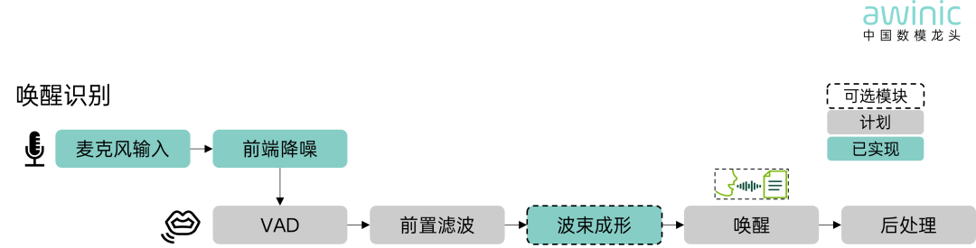

于是,艾为帝江来了。专为AI眼镜而设计的前端语音守门人:
可以在复杂环境(风噪/人声/混响)中提升语音信噪比,真实佩戴场景下,识别稳定性显著提升,字错率下降6%+。
计划(灰底):未来规划
已实现(艾为蓝底):已实现模块
AI
图6  唤醒识别场景算法框图

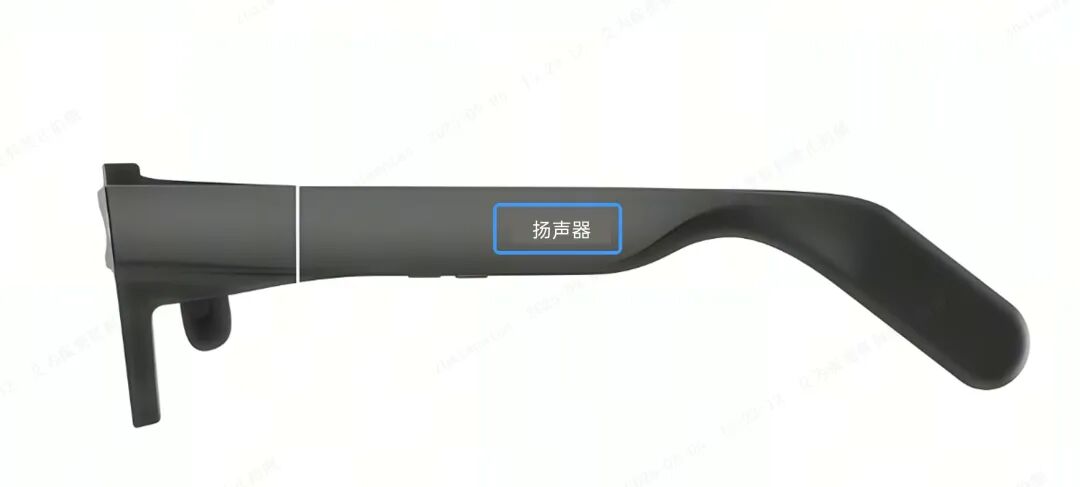

AR 眼镜扬声器多置于镜腿,为了美观和便携,腔体空间狭小。器件重量不足2g,尺寸≤10×18mm、厚度≤3.5mm。受物理条件限制,这类微型扬声器音量、低频表现偏弱;双单元独立发声,难以实现环绕声场,同时还易产生明显气流杂音。所以,AI 眼镜播放音乐时,音质单薄乏力,低音缺失,完全没有立体环绕的沉浸感,如何解决呢?
AI
图7  扬声器摆放示意图(单侧)

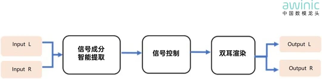

通过AI元素识别,分离并控制不同音频成分,再对虚拟声源位置进行渲染,模拟出声音从“不同方向、不同距离”传到你耳朵的效果。
AI
图10  AI声场环绕技术

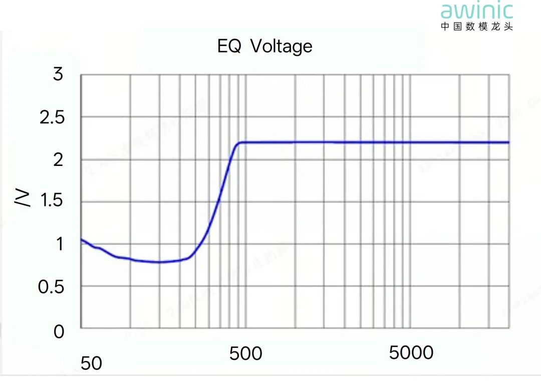

AI眼镜常用扬声器由于体积小,质量轻,所能承受的低频电压信号比较小。
AI
图11  典型AI眼镜的EQ电压曲线
传统的处理手段只能通过EQ中的High pass滤波器或者Low Shelf滤波器进行预处理,以降低低频能量,避免扬声器振膜的机械撞击失真。此方法势必影响了整个低频效果,特别是50Hz-200Hz的重要频段。

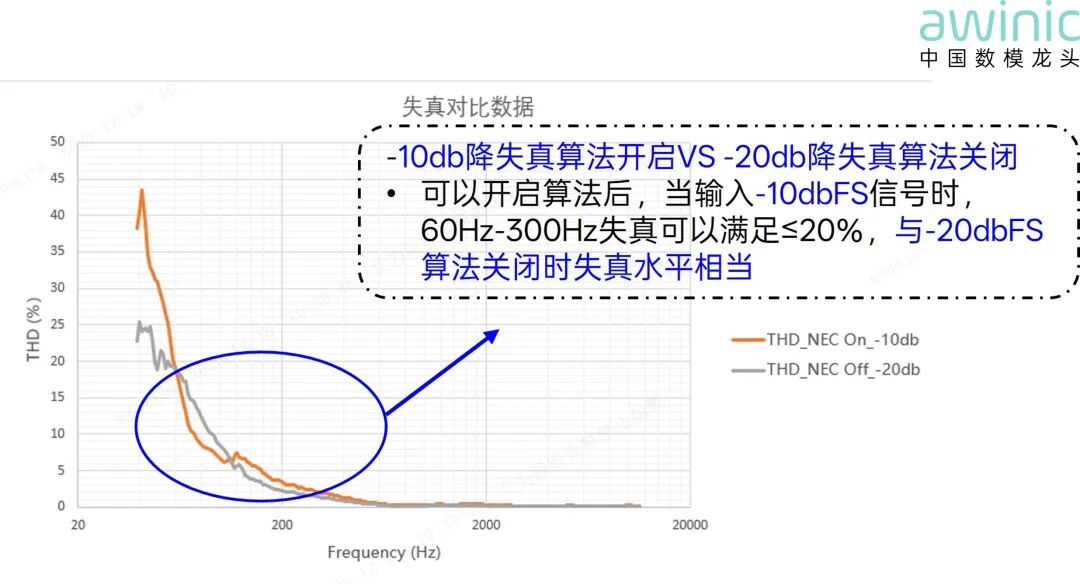

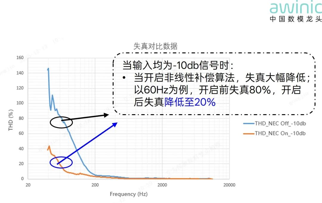

由于磁路非线性、支撑系统非线性以及大振幅下分割运动等原因,扬声器在大振幅下容易产生非线性失真问题,导致低频容易产生嗡嗡声,清晰度降低,影响用户听感和低频表现。而非线性失真抑制算法可以修复低频听感,配合bass增强技术,在提升低频动态的同时保持音色纯净。
AI
图12  同一输入NEC算法开关失真对比
AI
图13  等效失真水平下输入电平对比

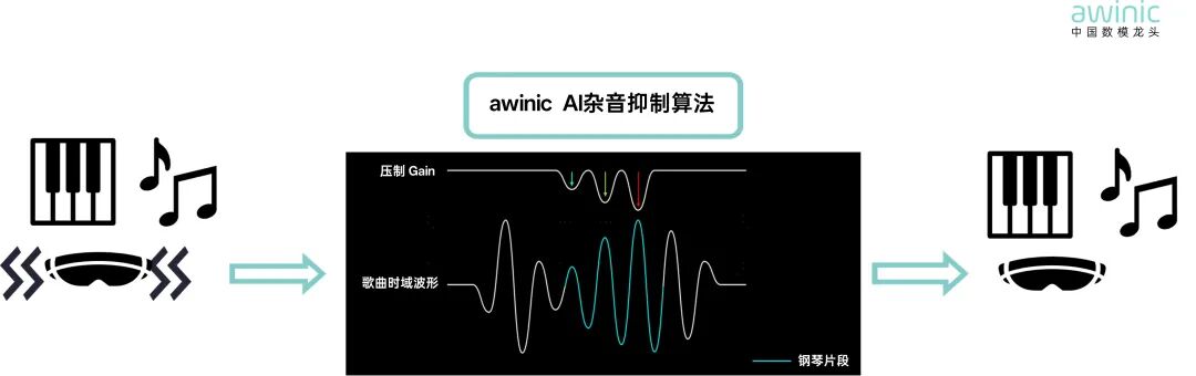

awinicSKTune神仙算法W1的APR技术,可以通过AI智能识别播放音源元素,准确判断音源是否会产生气流杂音,再以灵活的处理手段,在不牺牲其它音源和低音效果的基础上,凭借高达6dB以上的动态压缩能力,解决扬声器气流杂音及钢琴杂音问题。
AI
图14  艾为AI杂音抑制算法

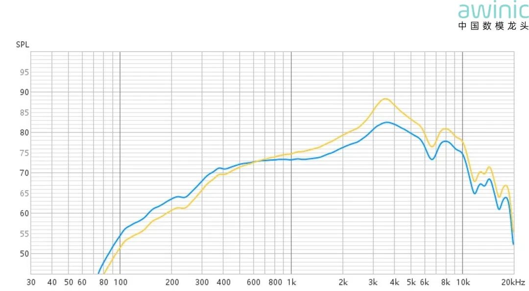

蓝色曲线(室内音质模式):通常用于听音乐等场景,三频均衡,真实还原声音细节与层次感;
黄色曲线(超大音量模式):通常用于户外嘈杂场景,抬升中高频,显著提升语音清晰度与穿透力;
也可以根据需求定义其他想要场景;
