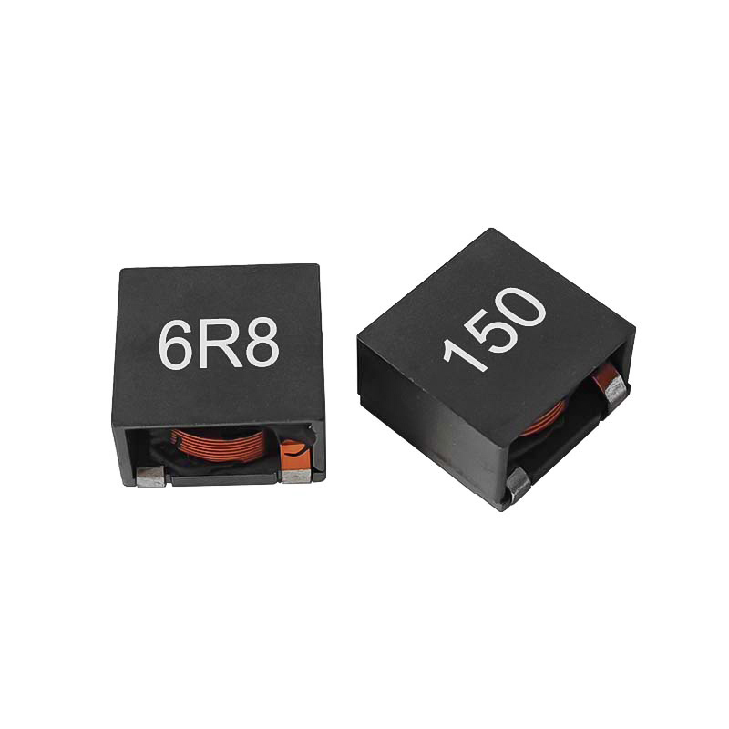

在近期评估过程中,我们接触到一款大电流扁平线功率电感ST2110M-1R0M,其参数如下:
尺寸:21.7 × 21.5 × 10.6 mm
电感量:1μH
DCR:约1.4mΩ
Isat:70A
如果单独看70A,很多人未必有概念。
但放到实际选型环境中来看,其意义就比较明显了。
因为对于1μH等级的大电流电感而言,高电流能力与低DCR往往是一对相互制约的指标。
提升电流能力通常需要更大的磁路空间。
而降低DCR则需要更大的导体空间。
在固定尺寸条件下,两者往往存在竞争关系。
因此对于设计人员而言,真正困难的不是把某一个参数做到极致,而是在有限体积内实现整体平衡。
