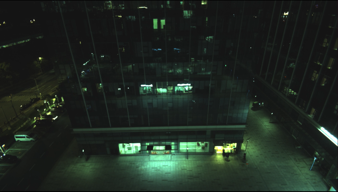

①SC450AI  + 无 ISP
ISP
画面亮度、对比度低,噪点密集、细节模糊

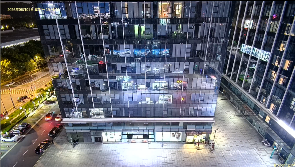

②SC450AI + 普通 ISP
ISP
画面噪点明显,物体边缘模糊,画面层次感弱,难以清晰捕捉现场细节

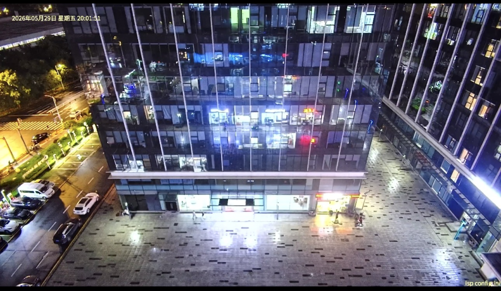

③SC450AI + AI-ISP(ainr+fpn off+btnr1)
ISP
画面亮度、对比度自动优化,物体轮廓、纹理细节完整保留,色彩还原自然

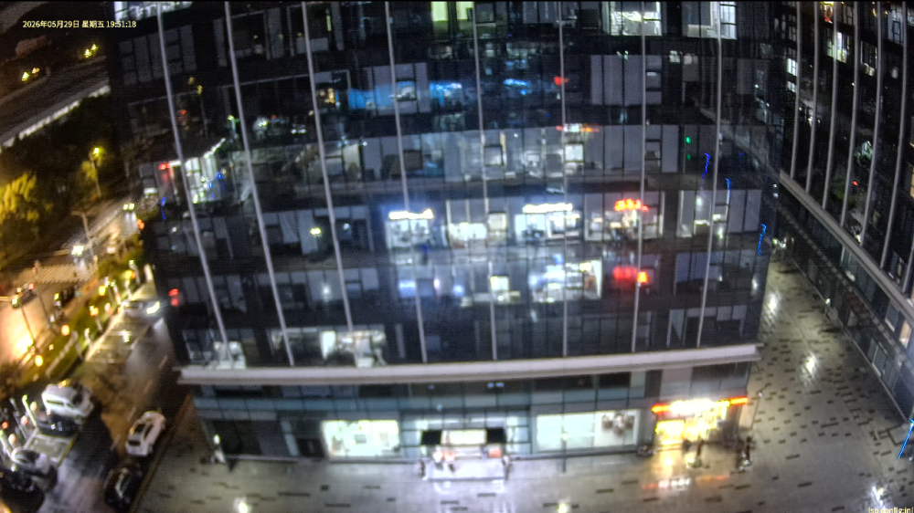

④IMX415 + 普通 ISP(行业常见方案)
ISP
作为对比基准,IMX415 凭借更大靶面和像素尺寸,在传统方案中属于"夜视标杆"
但在本次同环境对比中,SC450AI + AI-ISP 的综合观感,甚至在局部纹理上超越 IMX415 普通 ISP 方案。
