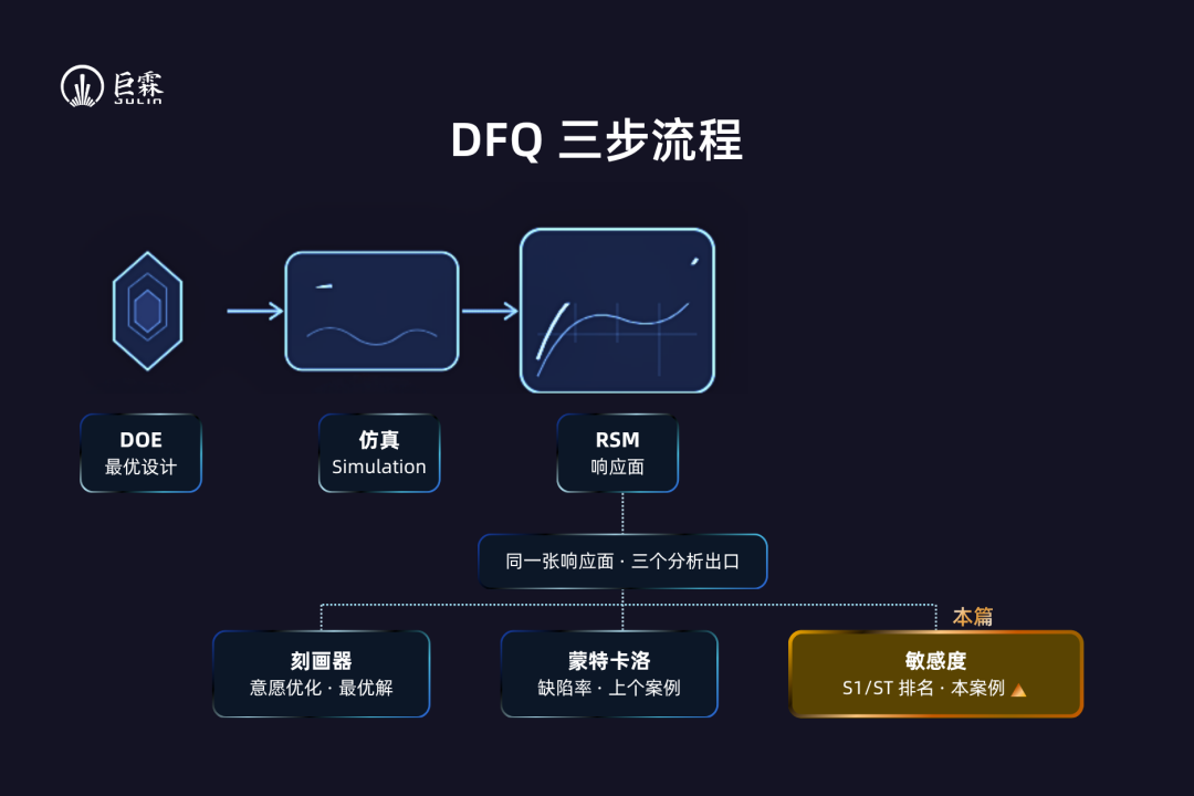

DFQ:把贡献度量化成排名
DFQ 先用 DOE + 仿真 + RSM 建好响应面,再在这张面上做后处理分析;灵敏度排名是其中一种后处理。
眼图
第一步:DOE 实验设计。 不逐一扫参,而是按"最优设计准则"(optimality criterion)自动生成定制化的实验矩阵——在保证各效应可估计的前提下,用尽量少的试验次数覆盖参数空间。因子可以是连续、离散或分类变量。同样十几个变量,DOE 用远少于"全组合"的仿真次数系统探索整个空间。
第二步:RSM 响应面建模。 基于 DOE 仿真结果,用逐步回归拟合一个能预测任意参数组合下性能(眼高、眼宽等)的二阶多项式模型,只保留显著项。拟合质量由回归方差分析(ANOVA)的 R² 和 F 检验把关——示例中响应面 R²>0.99,这是后续所有分析可信的前提。建好之后,再分析就不必逐点仿真。
第三步:在响应面上做后处理。 响应面建好后,有三类分析可选:刻画器(意愿函数优化,求最优解)、蒙特卡洛(出缺陷率)、敏感度(出 S1/ST 排名)。本篇用的是后者——对输入做蒙特卡洛抽样,把输出性能的总方差分解到每一个设计变量:
· 一阶敏感度 S1:该变量单独引起的方差占比;
· 总效应敏感度 ST:该变量自身加上它与其它所有变量交互引起的方差占比。
ST − S1 就是这个变量"靠交互发生"的那部分影响——逐一扫参恰恰漏的就是它。把各变量按 ST 排序,排在最上面的变量就是"最值钱"的优化目标。
前提:做蒙特卡洛和敏感度时,要为每个变量设定均值和标准差(SD),S1/ST 正是在这组 SD 下分解输出方差。换言之,排名依赖你给每个变量设定的波动范围——把某个变量的 SD 放宽,它的贡献度自然会上去。所以这张排名要和具体的容差设定一起读,不是参数的"固有属性"。

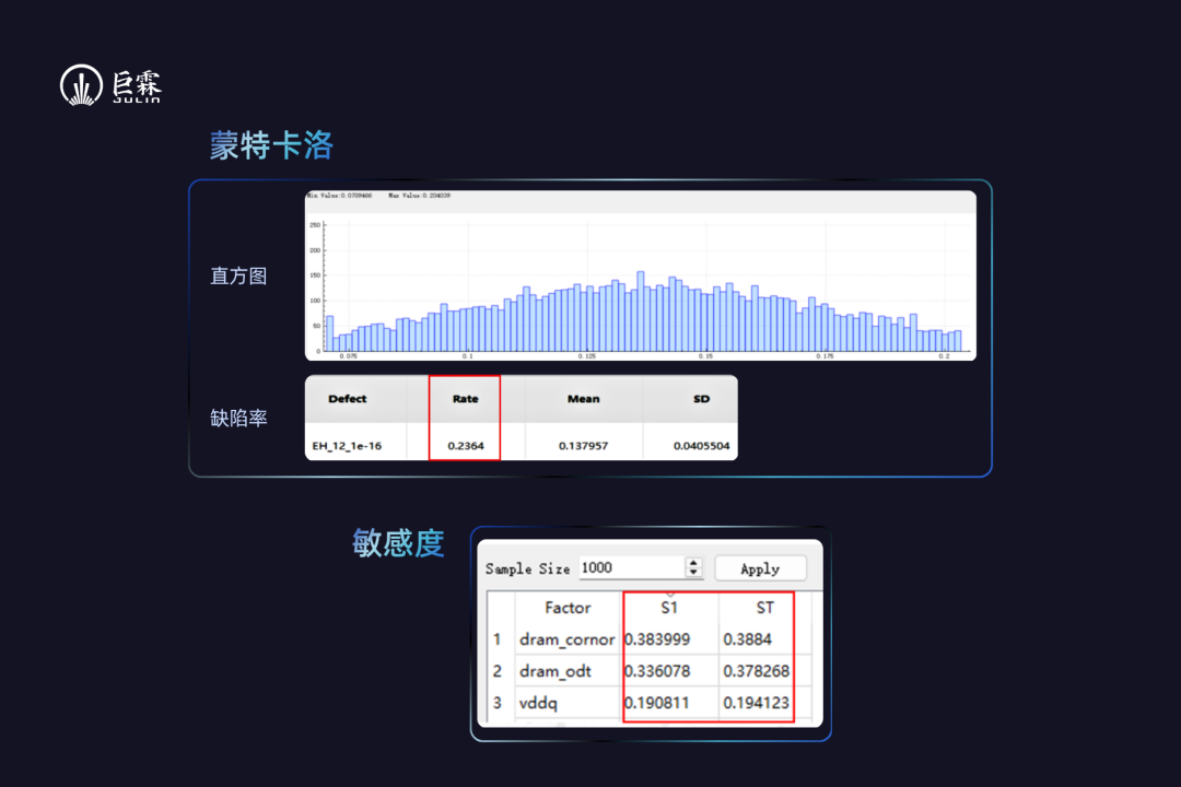

一张灵敏度排名表,改变优化顺序
以某 DDR 设计为例(六个主要变量:CPU/DRAM 两端 ODT、CPU/DRAM 两端 corner、VDDQ、封装)。
工程师原本基于经验的优化顺序:先看 ODT(终端匹配),其余估计影响不大。DFQ 灵敏度分析给出的排名:
眼图
设计变量 主效应S1 总效应ST 读法
DRAM端corner 0.38 0.39 贡献最大,几乎纯叠加,无明显交互
DRAM端ODT 0.34 0.38 第二大,且ST>S1,存在可观交互
VDDQ 0.19 0.19 供电容差,主效应为主
CPU端ODT/corner、封装 依次递减 依次递减 落在安全范围内即可,不必再消耗迭代
以上为示例数值,取自巨霖内部DFQ分析数据
这张表给出两个经验拍脑袋看不到的结论:
一、分清"能控的旋钮"和"只能去抗的条件"。 排名前列的 DRAM corner 和 VDDQ 贡献虽大,但它们是工艺与供电条件,不是你能调的设计旋钮——对它们,要做的是鲁棒性(这正是上个案例缺陷率分析的工作)。真正可控、又高杠杆的旋钮是 DRAM 端 ODT:调它,性能回报最大。优化资源应该集中在这里。
二、ODT 的影响有一部分靠交互。 DRAM 端 ODT 的 ST(0.38) 明显大于 S1(0.34),说明它约有一成的影响是和其它变量交互产生的——单独扫 ODT 看不全,必须放在整体里评估。其余变量 ST≈S1,基本是独立叠加。
知道哪里最值得改,工程师就能把迭代次数集中在最高杠杆的可控参数上,对工艺/供电条件做容差预算而非反复试改,其余落在安全范围就不再消耗精力。灵敏度排名回答的是"改哪个最有效";要进一步知道"改成多少最优",再用刻画器的意愿函数(desirability)在响应面上求最优解即可。

这里有个常见误解要说清楚:这两个案例共享同一张响应面,DOE+RSM 只需建一次。建好之后,选蒙特卡洛标签,统计落在规格外的比例,得到缺陷率(上一个案例,良率决策);选敏感度标签,把方差分解到各变量,得到 S1/ST 排名(本案例,参数优化)。两个标签各自抽样,底层是同一个模型。
