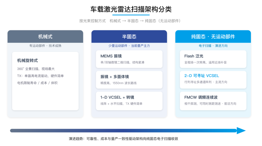

图1 车载LiDAR扫描架构分类与演进——机械式/半固态/纯固态,趋势向纯固态电子扫描收敛
车载LiDAR正转向纯固态2-D可寻址VCSEL阵列,对发射端多通道集成要求更高。dToF测回波飞行时间,发射驱动须在精确时刻注入高峰值、窄脉宽、快边沿脉冲。

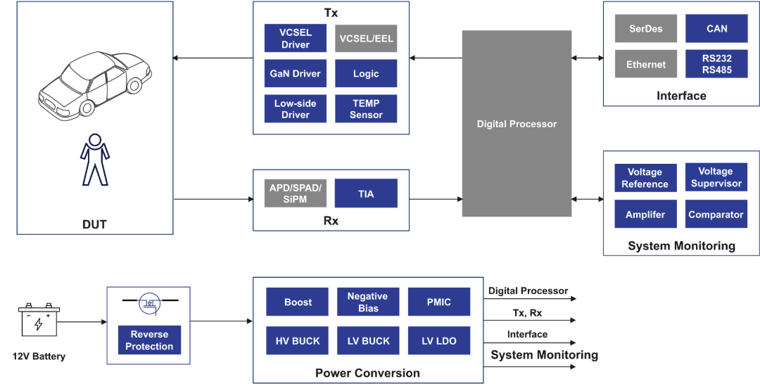

图2 LiDAR系统框图——涵盖发射Tx、接收Rx、电源转换、系统监控与接口,其中蓝色为3PEAK产品覆盖范围

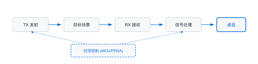

图3 dToF测距信号链——TX发射、目标回波、RX接收到信号处理

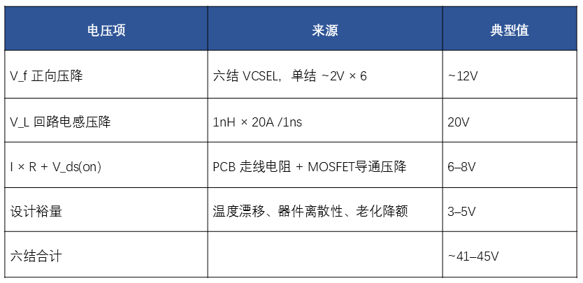

VL = L × ( di / dt )
核心约束可用一个公式概括:电流变化越快,回路寄生电感产生的感性压降越大——每nH电感都按V=L·di/dt占去一截电压裕量,同时拖慢脉冲边沿。而边沿每增加1ns,测距误差约增大15cm,约一本书的宽度。
驱动电压预算:六结、20A、1ns上升时间基线
激光雷达
各项压降逐一叠加(见上表),六结即达四十余伏;随多结VCSEL向八结、十结演进、电流加大,电压预算很快逼近80V。约束由此明确:高电压、低电感、快开关。

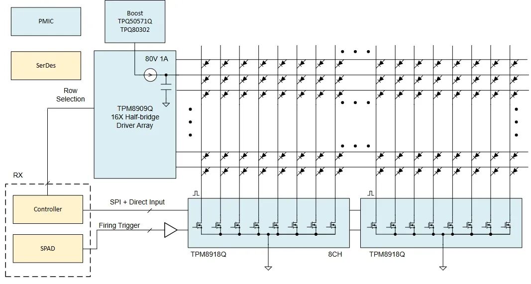

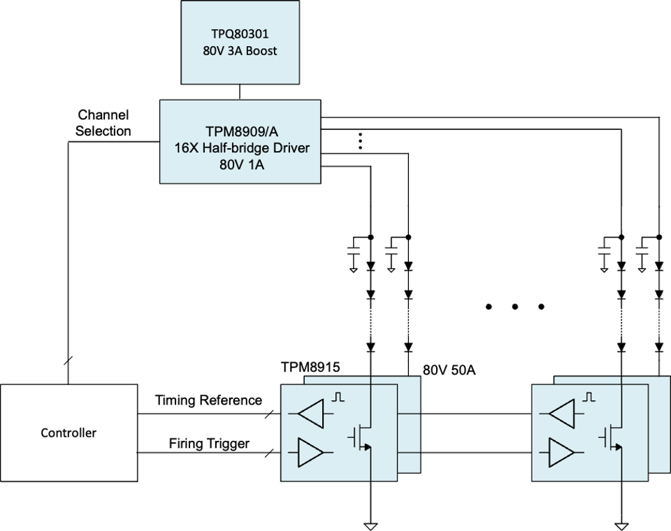

图4 2-D Flash LiDAR TX 驱动系统架构——Boost升压、TPM8909Q高边充电、TPM8918Q低边脉冲与VCSEL阵列
采用“高边充电加低边脉冲”架构,其原理类似相机闪光灯:由高边电路预先将能量储入本地电容,再由低边开关在发射瞬间释放,从而把慢速充电与快速脉冲解耦,停止充电即切断能量源。整条链路含四个模块:Boost升压、高边充电IC、储能电容阵列、低边脉冲IC(见上图)。

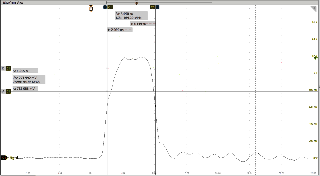

图5 TPM8915Q实测光脉冲——脉宽约 6.1ns、上升 / 下降约 1.8ns,关断后可见振铃引起的二次发光
关断越快脉宽越窄,但回路电感对负向di/dt同样按V=L·di/dt,带来两类风险。一是二次发光:振铃让VCSEL再次正偏,主脉冲后冒出小光脉冲、形成虚假回波,即上图衰减振铃。

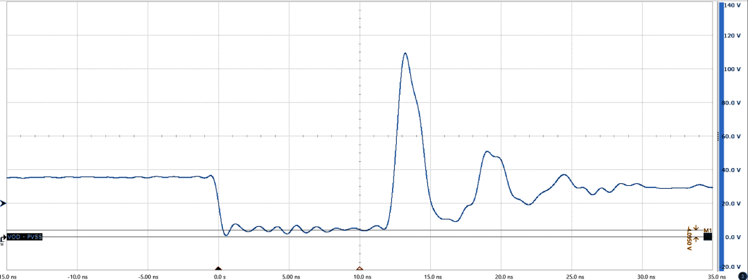

图6 TPM8915Q关断电压振铃实测——约56.5A、回路寄生约3nH下节点对地过冲约110V
二是过电压:回路电感像急刹车时的惯性一样抗拒电流骤变——电流被快速切断时,它为维持电流而在两端激起反向电压尖峰,实测可达约110V,既冲击器件耐压、又反偏VCSEL。对策是降低回路寄生、将过冲控制在80V以内,并辅以可编程斜率与续流钳位。

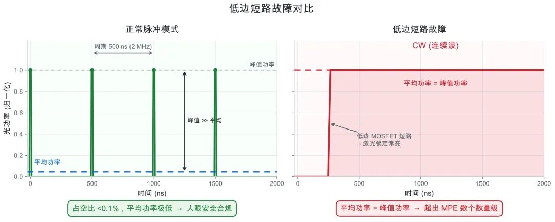

图7 正常脉冲模式与低边短路故障模式的对比——后者脉冲退化为连续发光
VCSEL的单脉冲能量本就超出IEC 60825-1 Class1的MPE一到两个数量级,正常工作全靠不到0.1%的占空比,把平均功率压在安全线内。风险在于故障:一旦低边开关短路,激光便从脉冲退化为连续发光(CW),占空比跳至100%、平均功率约等于峰值功率,相对安全平均限值可超标上千倍。因此标准要求:任何单一故障下都不得超过 MPE,并达到车规功能安全ASIL B以上。

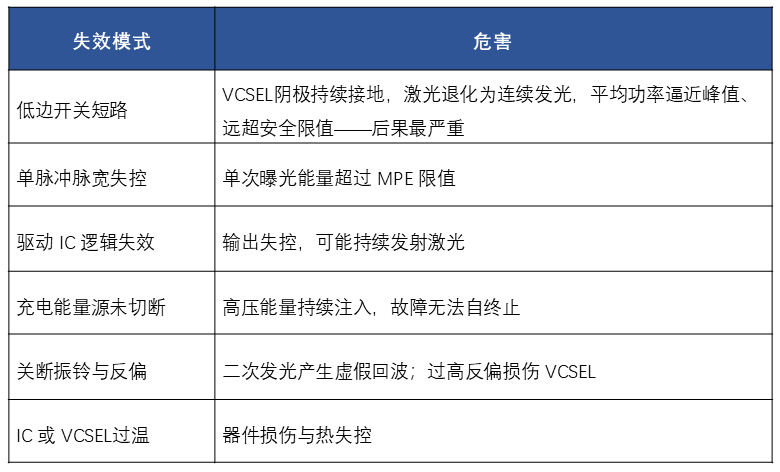

人眼安全先从识别链路失效模式及其危害入手:
激光雷达
双芯片架构在此提供了一道独立兜底:即便低边IC彻底失效,高边仍能停止充电并主动放电,待储能电容能量耗尽后激光自然熄灭——这是将全部功能集成于单颗芯片的纯低边方案难以具备的。
