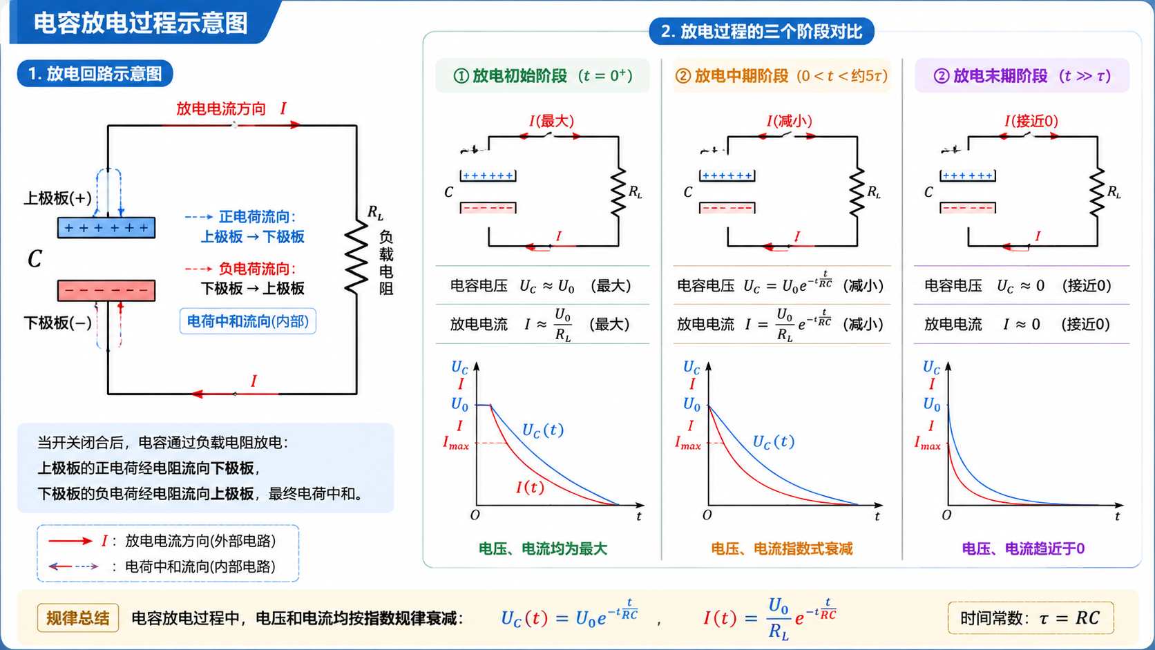

二、电容放电:释放电能的“输出过程”
如果说充电是电容的“蓄力”动作,那放电就是电容的“发力”动作。当完成充电、储存了电场能的电容,脱离外接电源,两极板通过负载电阻形成闭合回路时,就会开启放电过程。
极板上聚集的正负电荷会通过闭合回路发生中和,负电荷通过负载流向带正电的极板,电路中形成持续的放电电流,电容内部储存的电场能会逐步转化为热能、光能等其他形式的能量。随着电荷不断中和,极板电荷量持续减少,电容两端的电压也随之不断下降,直至正负电荷完全中和、电压归零,放电过程结束。
和充电规律相似,电容放电同样遵循“先快后慢”的特点。放电初始阶段,电容电压最高、回路电势差最大,放电电流最强,电压跌落速度最快;随着电压逐步降低,回路电流持续减小,电压下降速率逐渐放缓,最终无限趋近于零。生活中闪光灯瞬间亮起、电路断电后指示灯延时熄灭,都是电容放电的典型应用。
电容
电容放电过程示意图

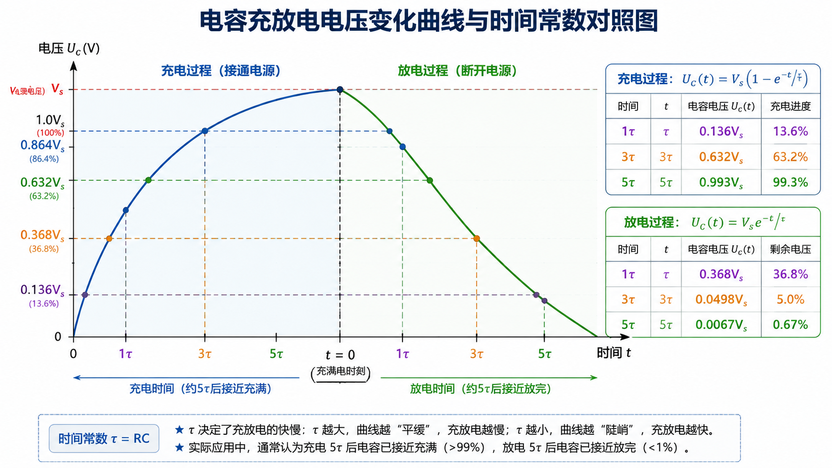

三、时间常数:掌控充放电节奏的“核心标尺”
充电有多快、放电有多慢,并非无规律可循,决定电容充放电节奏的关键参数,就是RC时间常数,它是电容充放电特性的量化标尺,也是电路延时、滤波设计的核心依据,是电容最关键的“隐藏技能”。
时间常数的计算公式为 τ=RC(τ读作tau,单位秒),其中R为充放电回路的等效电阻,C为电容容量。简单来说,时间常数的大小,直接决定了电容充放电的快慢:在电阻R不变的情况下,电容容量C越大,时间常数越大,充放电速度越慢;在电容C不变的情况下,回路电阻R越大,时间常数越大,充放电过程越平缓。反之,时间常数越小,充放电速度越快。
在工程应用中,时间常数有明确的量化标准:电容充电时,经过1个时间常数τ,电压可达到电源电压的63.2%;经过3τ时间,电压达到电源电压的95%;经过5τ时间,基本完成满充。放电时,经过1τ时间,电容电压降至初始电压的36.8%;5τ时间后,电压基本归零。行业内普遍将5倍时间常数(5τ)认定为电容充放电的完整周期。
正是因为时间常数的可控性,工程师才能精准设计延时电路、滤波电路、积分微分电路,让电容适配各类精密电子场景。
电容
电容充放电电压变化曲线与时间常数对照图
