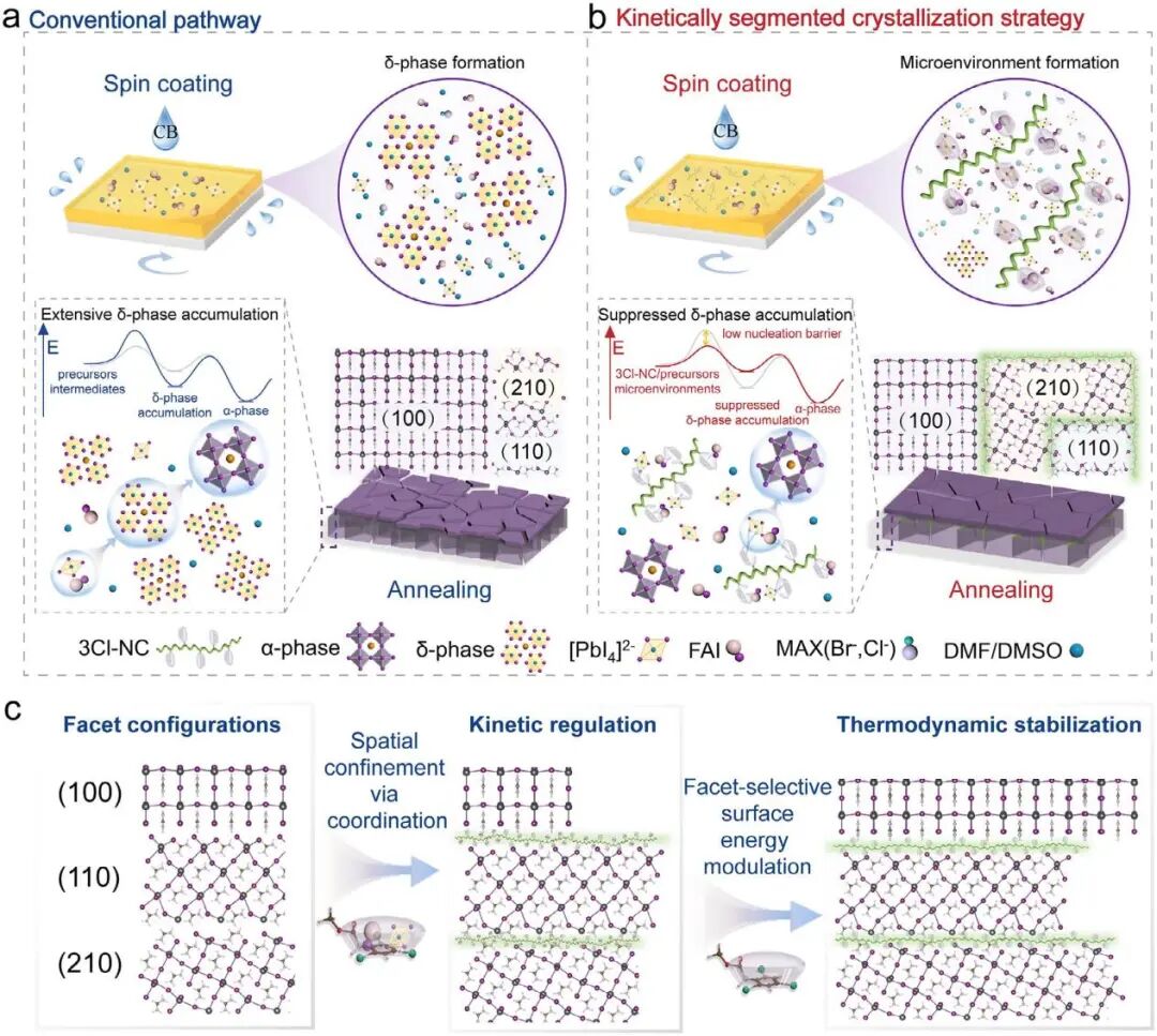

本文提出一种动力学分段结晶策略,利用构象预组织的纤维素衍生物(3Cl‑NC)作为多功能调控剂。该分子通过多齿配位在前驱体溶液中建立局部富集微环境,加速初期异质形核;在热退火阶段,配位状态转变为热激活动态配位,在持续供应局域前体的同时抑制其长程扩散,从而优化结晶路径、抑制δ相并促进α相形成。同时,3Cl‑NC通过晶面选择性吸附热力学稳定高米勒指数(210)晶面,构建了协同增强的晶体结构。最终,器件实现了26.59%的冠军效率(认证26.29%)及显著提升的运行稳定性。

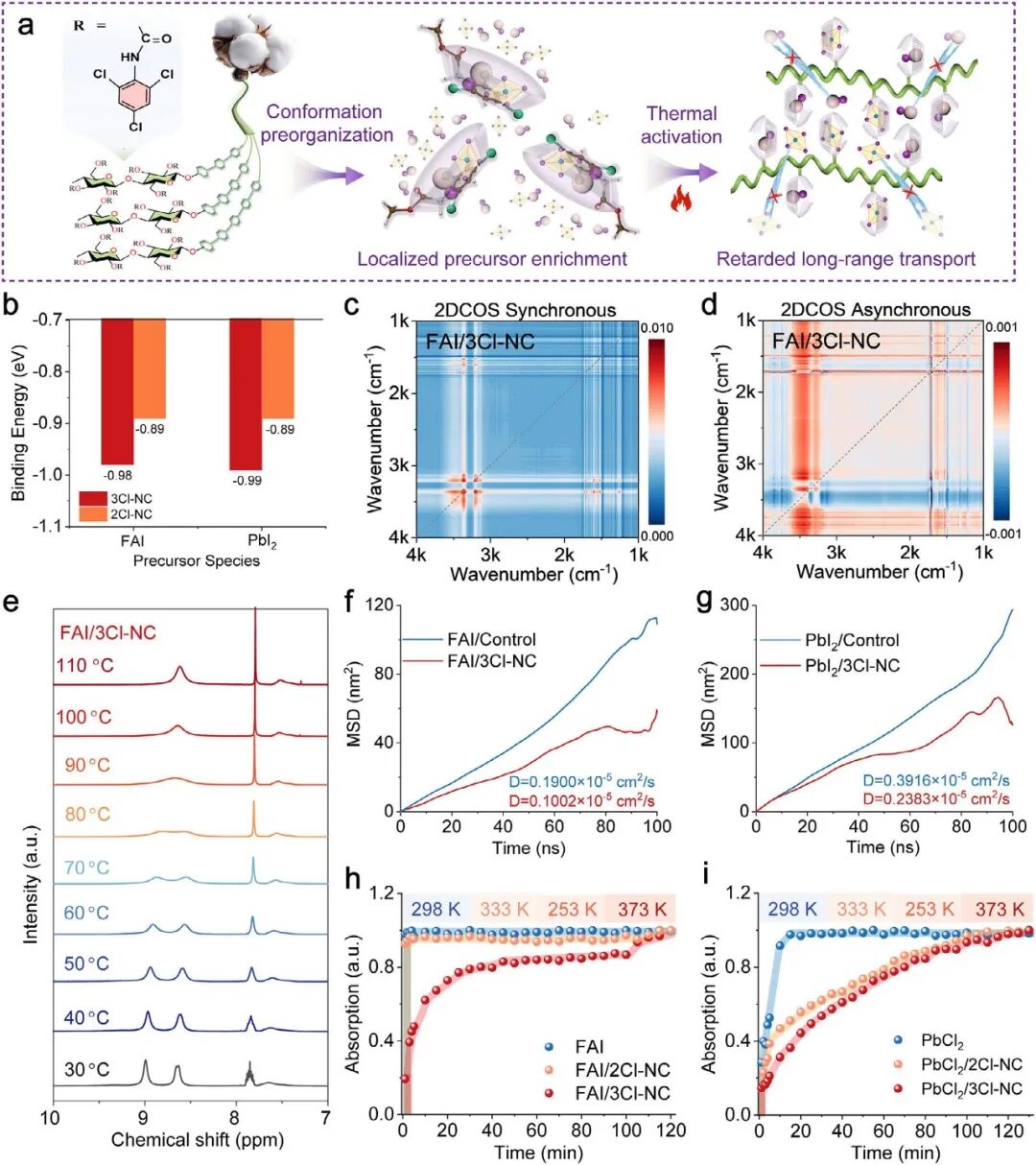

多种光谱技术证实了3Cl-NC的多齿缔合作用:
溶液¹H NMR:FAI的NH质子峰发生重分布,表明氢键作用;
FTIR:N-H伸缩振动红移,C-N、C-O、C=O、C-Cl振动位移;
XPS:Pb 4f和I 3d峰向低结合能移动,证实与铅-碘骨架相互作用。
通过变温FTIR、二维相关光谱(2D-COS)和变温¹H NMR,研究团队发现:
在2Cl-NC体系中,加热至100°C时相互作用几乎消失;
而在3Cl-NC体系中,加热后多齿缔合持续存在,且NH信号逐渐变宽并合并,表明热激活的动态配位——既能维持局域前体供应,又限制其长程扩散。
电池
3Cl‑NC介导的前驱体缔合及其对传输动力学的调控
分子动力学模拟显示:3Cl-NC将FAI和PbI₂的扩散系数分别降至原来的52.6%和60.9%。水相溶解实验(以PbCl₂替代PbI₂)也证实3Cl-NC显著延缓溶解。在真实加工溶剂(DMF/DMSO)中,DOSY NMR和透析实验进一步确认了3Cl-NC对前体长程迁移的显著抑制作用

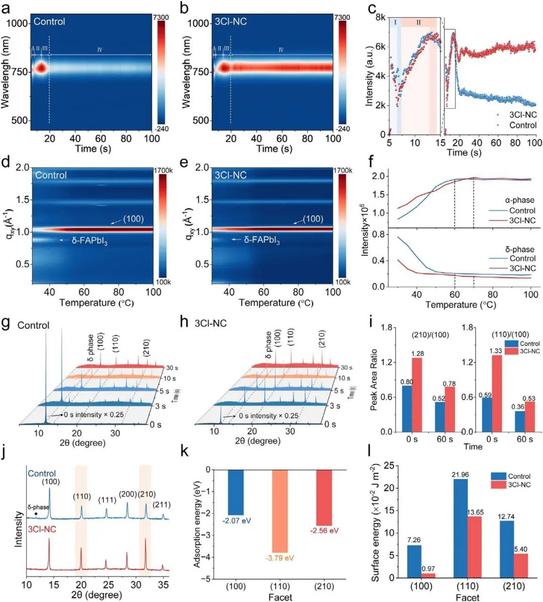

3Cl-NC将钙钛矿成膜分为四个阶段:形核(I)、晶体生长(II)、晶体重组(III)、晶格有序化(IV)。
原位PL和UV-vis表明:
阶段I:3Cl-NC加速形核,形核时间缩短1.1秒,晶核密度增加;
阶段II:动态配位使生长速率减缓、生长窗口延长,有利于高质量晶格组装;
阶段III:重组时间延长1.8秒,有利于缺陷中间体溶解;
阶段IV:持续的结构有序化,PL和UV-vis信号不断增强。
原位GIwAXS和XRD证实:3Cl-NC抑制了非光活性δ相的形成与残留,促进光活性α相的转变,提高了最终相纯度
晶面调控方面:
对照薄膜以(100)取向为主;
3Cl-NC薄膜则显著增强了(210)和(110)晶面的衍射强度。二维XRD显示,未退火时(210)/(100)和(110)/(100)积分面积比分别是对照的1.6倍和2.3倍,且退火后仍保持。
DFT计算揭示机理:3Cl-NC对(110)和(210)晶面的吸附亲和力远强于(100)晶面。这种选择性封端使(110)和(210)方向生长变慢,而生长最快的(100)晶面逐渐缩小,最终使(110)/(210)晶面暴露并富集。同时,优先吸附大幅降低了(110)和(210)晶面的表面能,缩小了与(100)晶面的能量差距,从而热力学上稳定了这些高指数晶面。这一形核-保留机制实现了动力学与热力学的协同调控。

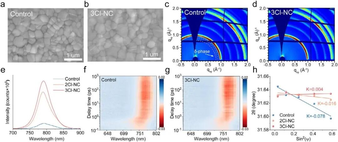

形貌:晶粒尺寸从340 nm增至480 nm,表面光滑、无针孔;
相纯度:GIwAXS显示δ相被有效抑制;
光电性能:稳态PL强度显著提高,平均载流子寿命从572 ns延长至1747 ns;瞬态吸收(TAS)显示基态漂白信号最强、激子复合最慢;
电荷提取:在钙钛矿/PCBM和NiOₓ/SAM/钙钛矿结构中均加速;
残余应力:对照薄膜为张应力(18.5 MPa),3Cl-NC薄膜转变为压应力(-0.95 MPa)。这是由于(210)/(110)富集的阶梯式原子构型形成了更互锁、刚性的晶粒连接,释放了张应变;
离子迁移抑制:TOF-SIMS显示,在环境空气中放置336小时后,FA⁺、Ag⁺、I⁻的迁移显著减少。

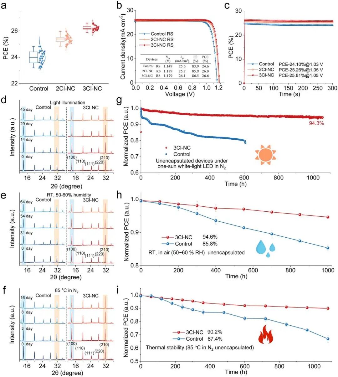

采用ITO / NiO / MeO-4PACz / 钙钛矿 / PDADI / PCBM / Ag的倒置结构器件:
冠军PCE 26.59%(认证26.29%),JSC=26.06 mA/cm²,VOC=1.179 V,FF=86.53%,滞后可忽略;
稳定功率输出(SPO)在300秒内保持25.81%
外量子效率(EQE)积分电流与J-V结果一致;
UPS和KPFM显示3Cl-NC薄膜功函数降低,n型特性增强,能级对齐优化,利于电子提取;
EIS显示最低串联电阻(0.43 Ω)和最高复合电阻(3311 Ω);
更高的内建电势(1.01 V)、理想因子(1.22)和近1的指数因子(0.997),表明陷阱辅助复合极低;
SCLC直接证实电子和空穴陷阱密度最低
稳定性:
原始薄膜中,(100)晶面对环境应力脆弱,而(210)晶域天然持久。3Cl-NC使结构重心转向(210)织构,提供双重保护:强化体相晶格 + 工程化(210)富集晶域。
在光照、湿度、热三种应力下,3Cl-NC薄膜的(210)晶面始终保持结构稳定。
MPPT连续光照1056小时:3Cl-NC器件保持初始PCE的94.3%(对照607小时后仅78.3%);
环境空气(50%-60% RH, 25°C)存放1000小时:保持94.6%;
85°C热老化1080小时:保持90.2%。

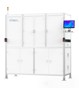

美能大平台钙钛矿电池PL测试仪
 Millennial Solar
电池
大平台钙钛矿电池PL测试仪通过非接触、高精度、实时反馈等特性,系统性解决了太阳能电池生产中的速度、良率、成本、工艺优化与稳定性等核心痛点,并且结合AI深度学习,实现全自动缺陷识别与工艺反馈。
PL高精度成像:采用线扫激光,成像精度<75um/pix(成像精度可定制)
支持 16bit 颜色灰度:同时清晰呈现高亮区域(如无缺陷区)低亮区域(如缺陷暗斑)
高速在线PL检测缺陷:检测速度 ≤ 2s,漏检率 < 0.1%;误判率 < 0.3%
AI缺陷识别分类训练:实现全自动缺陷识别与工艺反馈
美能大平台钙钛矿电池PL测试仪采用无接触式测试方式,可实时监测钙钛矿电池各工艺段中的薄膜质量异常,精准定位单结及叠层电池中的缺陷分布
