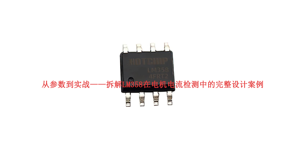

上周帮客户改一个直流电机过流保护电路,要求:24V直流供电,检测0-10A电流,输出0-5V给MCU的ADC,成本要低,温漂不能大。我第一反应就是LM358。很多同行觉得用专用电流检测放大器省事,但成本高、货期长。用LM358搭一个差分放大器,物料成本不到一块钱。

购买和真伪鉴别
从HotChip下载的数据手册里,封装尺寸标注很详细。拿到样品后,可以做两个快速测试:
空载功耗:5V供电,两个运放都接成电压跟随器,测总电流应小于2mA(即每个1mA)。
输出低电压:输入接地,输出对地接10kΩ负载,测输出电压应小于50mV。
如果功耗超过3mA,或输出低电压大于100mV,很可能是小作坊翻新片。
